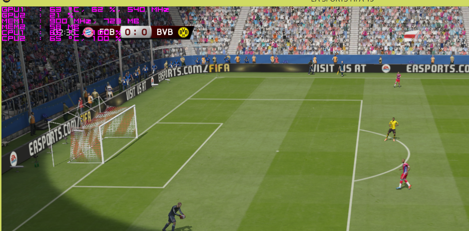

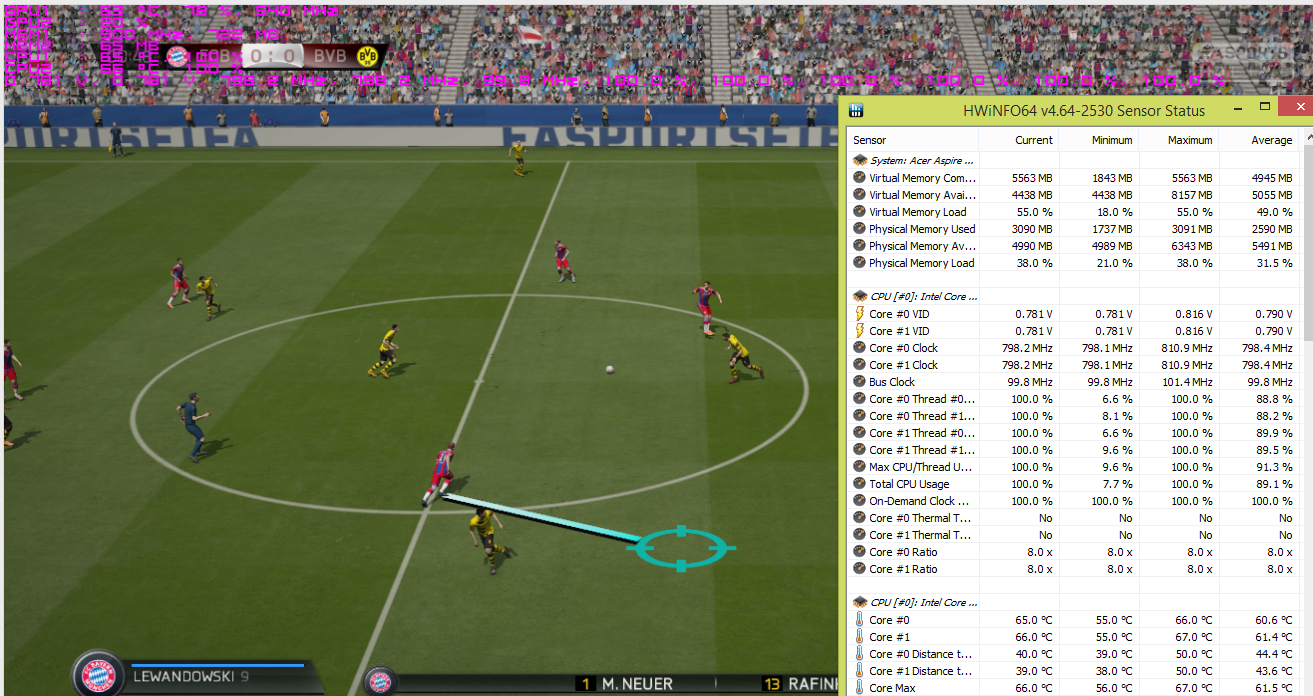

Okay, ich bitte um Nachsicht, weil ich totaler Laie bin. Ich habe mir die zwei Programme runtergeladen und da ich auf die Schnelle nicht sagen kann, welche Werte normal sind, habe ich mal zwei Screenshots gemacht und hoffe, ihr könnt was rauslesen. Ich muss dazu sagen, dass FIFA 15 noch viel ruckliger(schon im Menü) war als Msi. Afterburner im Hintergrund lief.

Hm, die Temperaturen sind in Ordnung, auch die Auslastung der GPU ist gering.
Aber die CPU ist komplett ausgelastet. Da ist wohl das Problem.

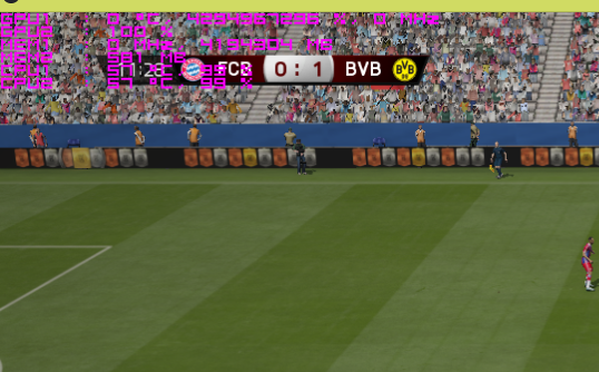

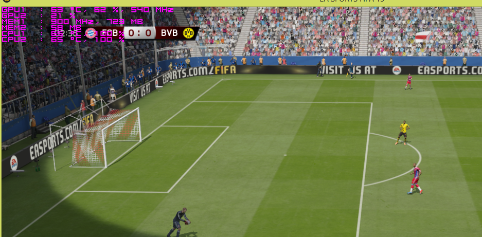

Bei mir trat es auf jeden Fall von heute auf morgen auf. Genaugenommen seit letztem Dienstag :D Das mit der Grafikauflösung habe ich natürlich schon probiert. Auch bei niedriger Einstellung ruckelt es und die cpu ist bei 100%, deaktviere ich die Geforce Karte, wodurch das Spiel zwar flüssiger, aber irgendwie nicht wirklich spielbar läuft, schwankt die Cpu zwischen 80 und 100 Prozent. Hier ein Screenshot, wenn nur die Intel Karte bei niedriger Auflösung läuft. rggegeg.PNG
Da kann man nichts erkennen.
Was passiert denn mit der CPU Auslastung unter der Intel Karte?
Kannst du nicht die Prozeßliste (aller Benutzer) sortiert nach Auslastung anzeigen lassen?

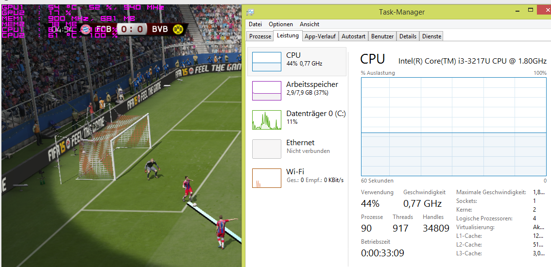

Also, die Werte cpu1 und cpu2 links oben von Afterburner sind in jedem Fall bei mindestens bei 80%, egal was ich anstelle, i.d.R sogar zwischen 90 und 100% und du meintest ja, dass das nicht sein dürfte. Bei Risen 2 sind die Werte z.B. viel niedriger(30- 60%.) Ich habe nur noch nicht verstanden, ob der cpu- Wert, der über den taskmanager erscheint, identisch sein sollte, denn da liegt er auch bei Fifa 15 nur bei 44%. Deswegen der nächste Screenshot. fewfwefwfe.PNG Links oben cpu1 und 2 100%, im Task Manager 44%. Da läuft auch sonst nichts unnötiges, da Windows neu installiert wurde und im Moment dieses Schreibens schwankt der Wert zwischen 5% und 10%.
die CPU taktet nicht hoch(800MHz statt 1.8GHz), schon mal auf Höchstleistung in den Energieoptionen gestellt?

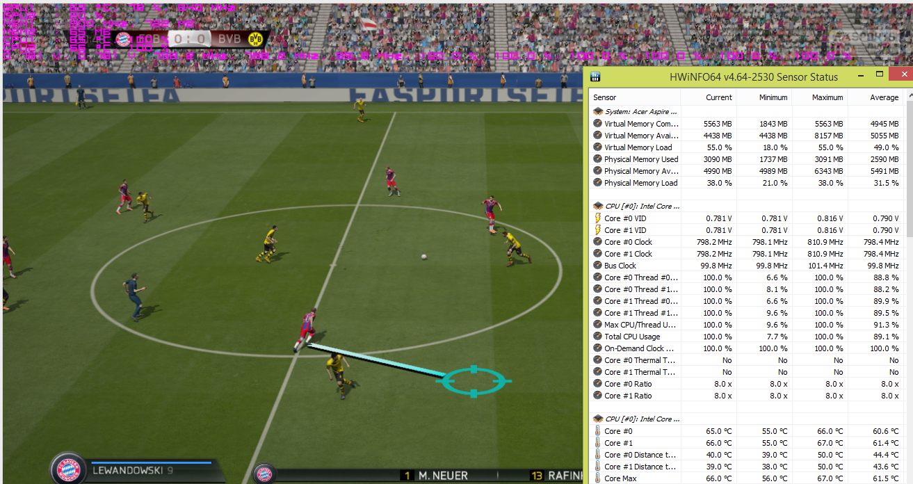

Gut. Wie berichtet und gezeigt steht der cpu Wert bei konstant 0,77 GHz im normalem Internetbetrieb. Starte ich nun Prime 95, erhöht er sich auf 0,79 GHz und schwankt dann dauerhaft im Sekundentakt zwischen den beiden Werten (0,77 und 0,79), so als würde er ständig versuchen hochzutakten, es aber nicht klappt. Bei FIFA 15 habe ich dasselbe beobachtet. Genau in dem Moment, als der Anstoß ist, will es offenbar hochtakten und schwankt dann zwischen den beiden Werten (ich kann das leider grad nicht an HWinfo auch noch überprüfen, weil sich das Programm auch nach Deinstallieren und Neuinstallieren nicht mehr öffnet, aber bei cpu-z steht auch immer ein Wert knapp unter 800 MHz.) Bei FIFA 14 und Risen 2, die beide flüssig auf hohen Einstellungen laufen, wird es aber auch nicht höher, der Wert bleibt nur wie im normalen(also unausgelasteten) Betrieb dauerhaft bei 0,77 GHz und versucht gar nicht erst hochzutakten. Ob diese Spiele bei so niedriger cpu Geschwindigkeit überhaupt flüssig laufen dürften, kann ich nicht sagen. Das müsst ihr bewerten.
