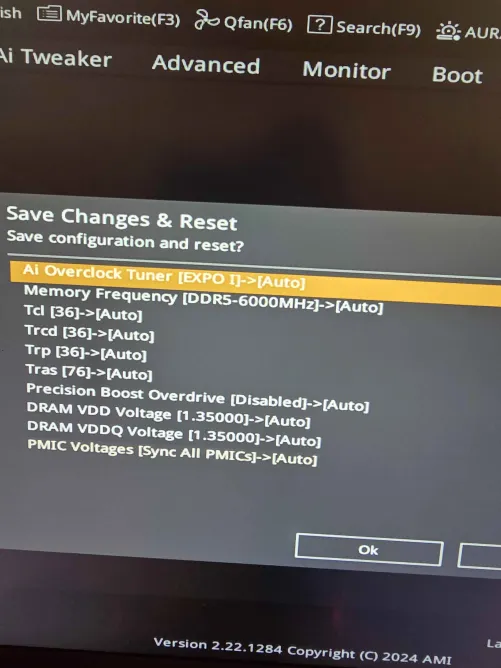

Heute morgen, als ich meinen PC eingeschaltet habe, konnte der Bootvorgang nicht abgeschlossen werden -> "The system has POSTed in safe mode.". Hier ein Foto von der kompletten Fehlermeldung: Klick

Ich habe die BIOS-Einstellungen resettet. Seitdem Bootet der PC wieder.
Durch das Reset haben sich folgende Einstellungen geändert:
(Und OS Type [Windows UEFI mode] -> [Other OS])
Da der PC wieder bootet ist erstmal alles in Ordnung. Aber gibt es irgendetwas bei den Defaultsettings zu beachten? Insbesondere die Änderung von "EXPO I" zu "Auto", kann ich das einfach so lassen oder muss ich mit Problemen rechnen?

Es scheint als hättest Du bisher Deinen PC außerhalb der Specs betrieben. Wahrscheinlich lief das System dadurch nicht wirklich stabil. Das hat Dein Bios erkannt und die Einstellungen auf die Default Werte zurückgesetzt. Ich persönlich würde Dir raten weiterhin die Default Werte zu verwenden.
Ist das BIOS aktuel?
Ja das BIOS würde Ich auch mal updaten. Ich habe acht weitere Updates nach deiner Version gezählt. Die könnten durchaus auch mal Instabilitäten beseitigen.

@sNo0k Ohne Grund wird das Mainboard nicht entsprechend reagiert haben. Aber ok, mit einem neuen BIOS wäre das MB evtl. gutmütiger. Trotzdem würde ich alles auf Default belassen. Stabilität ist oft wichtiger, als die letzten 1-2% Performance.

Hast du dir die komplette POST-Warnung durchgelesen? Das kann auch durch langes Drücken der Power-Taste kommen.
Ist das evtl. bei dir der Fall gewesen? Musstest du hart ausschalten zuvor?
EXPO zählt als OC, aber mich wundert, dass dein System anscheinend eine gewisse Zeit stabil lief, bevor das jetzt passiert ist.
Hat sich etwas an deinem nutzungsverhalten geändert?
Seit wann ist das EXPO-Profil geladen?
Mein Vorschlag an dich wäre:
Beobachte es mal mit Default-Settings (RAM = AUTO). Wenn das eine Zeit lang gut geht, dann schalte doch nochmal auf EXPO um und beobachte weiter. Sollte es wieder auftreten, kennst du dann ja die Ursache.
