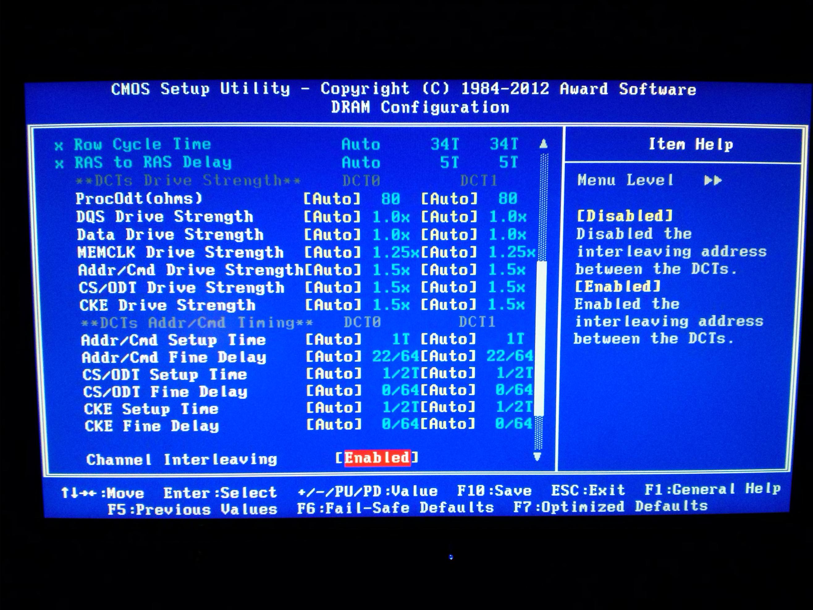

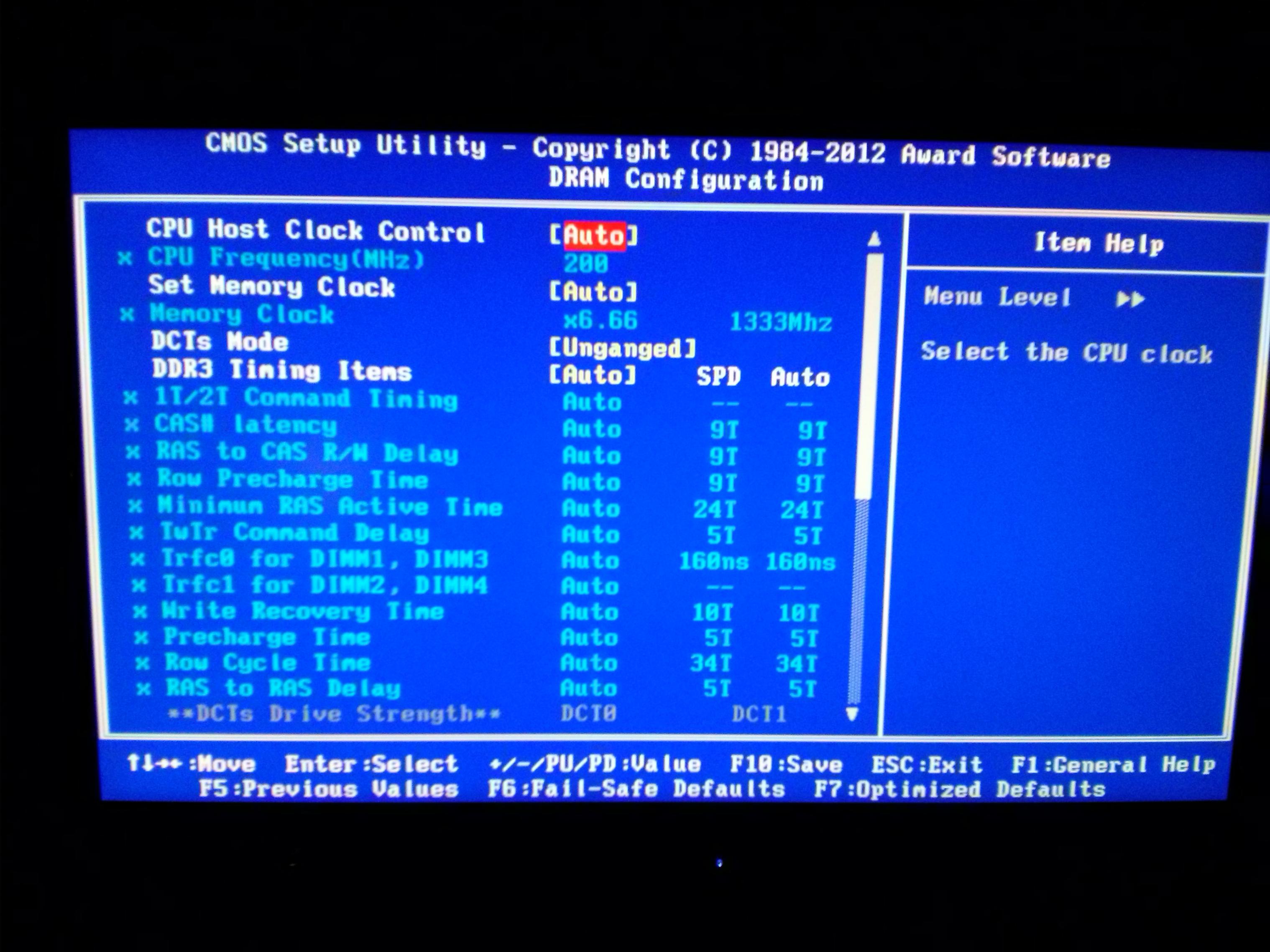

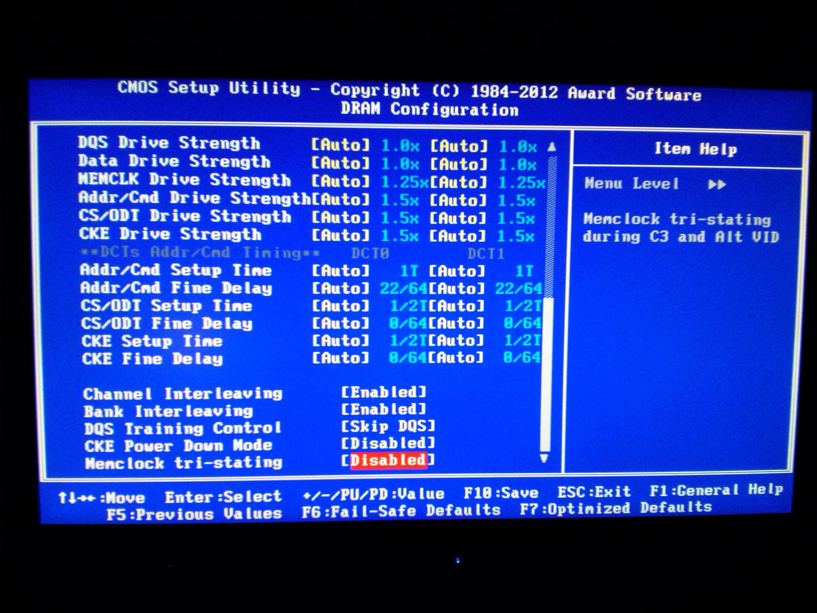

Hey zusammen,
ich habe mir einen AMD FX 6300 Prozessor zugelegt. Direkt bei dem ersten Boot mit meiner neuen CPU kam die "the system has experienced boot failures because of overclocking" Fehlermeldung: http://i.imgur.com/nnkytB6.jpg. Als ich dann ins BIOS ging hat sich der Memory Clock von alleine auf 1333mhz umgestellt. Und immer wenn ich versuche es manuell auf 1600mhz umzustellen kommt beim neustart wieder die gleiche Fehlermeldung und es stellt sich wieder automatisch auf 1333mhz. Alles Andere steht auf Standard: http://i.imgur.com/rTlWKxB.jpg. Mit meinem alten x6 1090t Prozessor lief der RAM problemlos mit 1600mhz. Hat jemand Lösungsvorschläge?
Danke schonmal für alle hilfreichen Antworten.

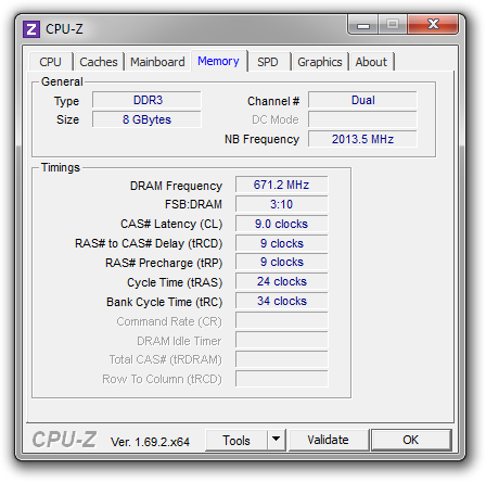

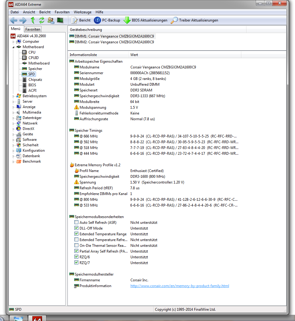

Bitte poste einen Screenshot von CPU-Z(Memory) vor dem und nach dem Einstellen der Default Settings vom Bios, ob ein Unterschied zu bemerken ist. Und bitte ggf. weitersuchen, es sind genügend Lösungen vorhanden.
Hier die screenshots von der memory configuration im bios, cpu-z und aida64.
Sieht da jemand einen Fehler?
EDIT: Habe den Fehler gefunden. Command Timing hat bei "auto" garnix eingestellt. Jetzt wo ich es manuell auf 2T eingestellt habe funktioniert wieder alles.
Danke trotzdem an alle die geantwortet haben! :)
