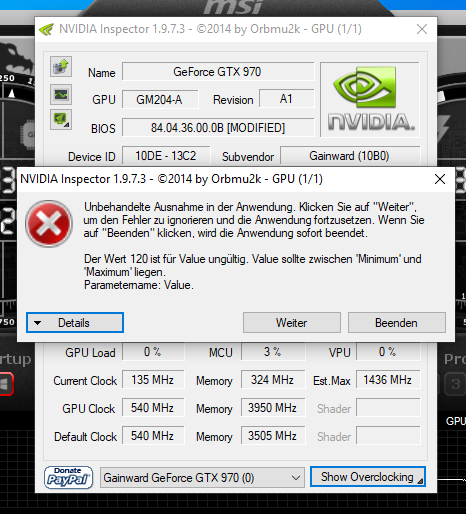

Hab mir dann mal Nvinspector besorgt um mein Bios auszulesen, eventuell könnte es ja das Bios zerschossen haben.. Ist aber alles in Ordnung. Beim öffnen von Nvinspector bekomme ich aber eine Fehlermeldung wo ich als Laie etwas Probleme mit habe aus den Details genaustens rauszulesen was das Problem ist.. Was mir aber auffällt ist dass dort, anfangs der Details Meldung, dass dort folgendes steht:
bei System.Windows.Forms.TrackBar.set_Value(Int32 value)
bei .set_Value(Int32 value)
bei .RefreshPowerTarget(IntPtr gpuHandle)
bei .Refresh(IntPtr gpuHandle)
Was genau ist damit gemeint? Könnte daher eventuell auch mein Problem mit dem Tearing kommen? Das Tearing hab ich nur beim zocken, in allen Spielen.
Ich habe mitlerweile echt alles ausprobiert und Foren durchlesen, auch sämtliche funktionen die Tearing verhindern bringen plötzlich nichts mehr.
Ich hoffe sehr dass mir hier jemand sagen kann ob die Details der Meldung in zusammenhang mit meinen Tearing stehen könnten und aus welchen Grund überhaupt diese Meldung kommt beim öffnen von Nvinspector.
Als Titel der Meldung auf dem Screen weiter unten wird .Net Framework gennant, auch hier habe ich das offizielle Net Framework Repair Tool benutzt wo mir aber ein Fehlerfreies Framework gemeldet wurde.

Und hier die komplette Fehlermeldung:
Informationen über das Aufrufen von JIT-Debuggen
anstelle dieses Dialogfelds finden Sie am Ende dieser Meldung.
************** Ausnahmetext **************
System.ArgumentOutOfRangeException: Der Wert 120 ist für Value ungültig. Value sollte zwischen 'Minimum' und 'Maximum' liegen.
Parametername: Value
bei .(Int32 )
