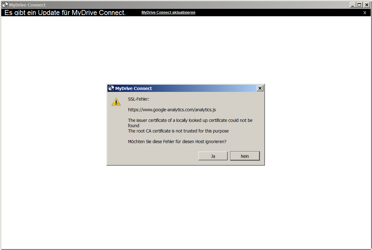

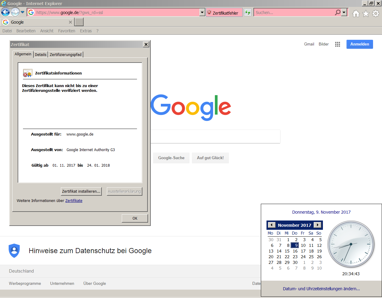

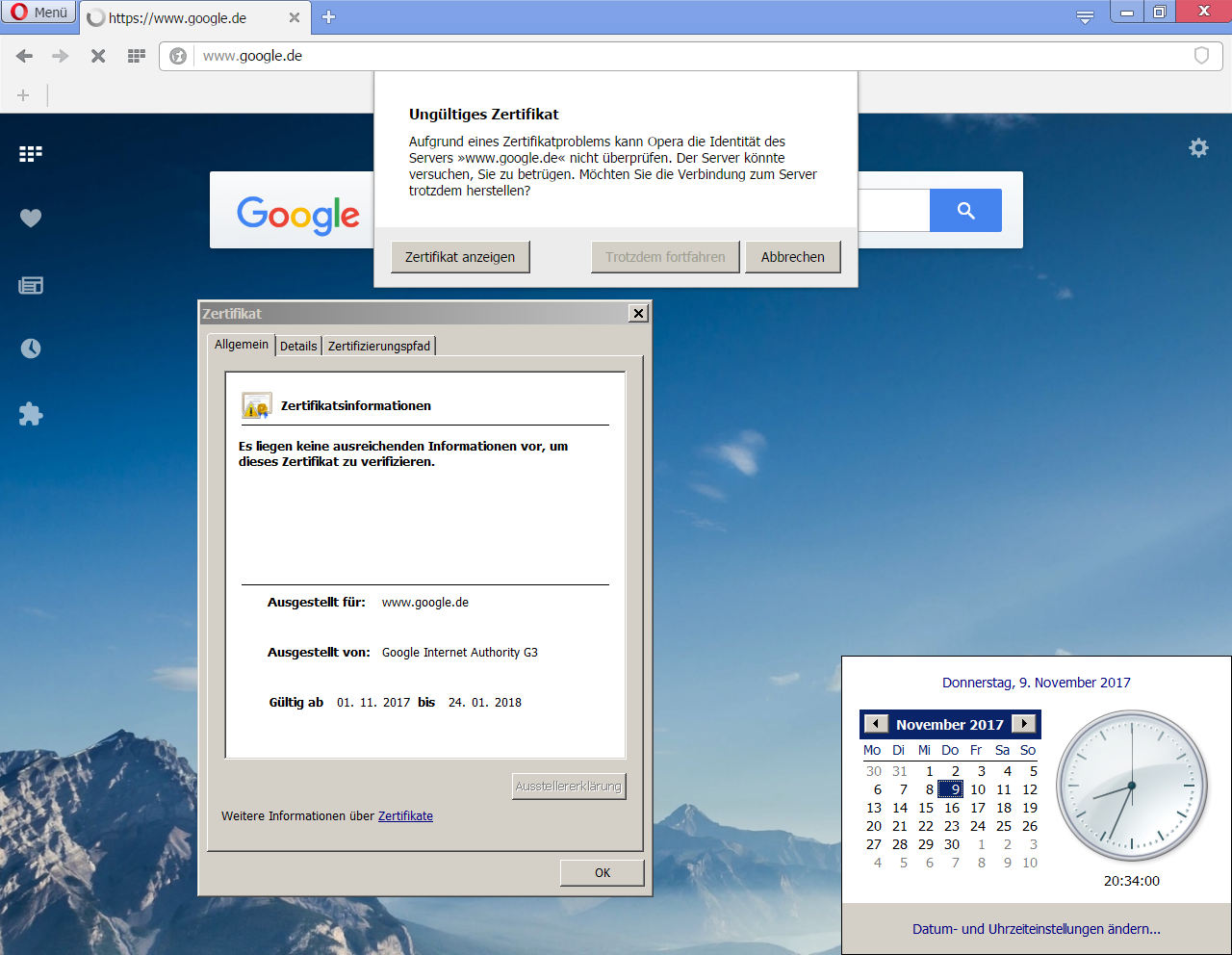

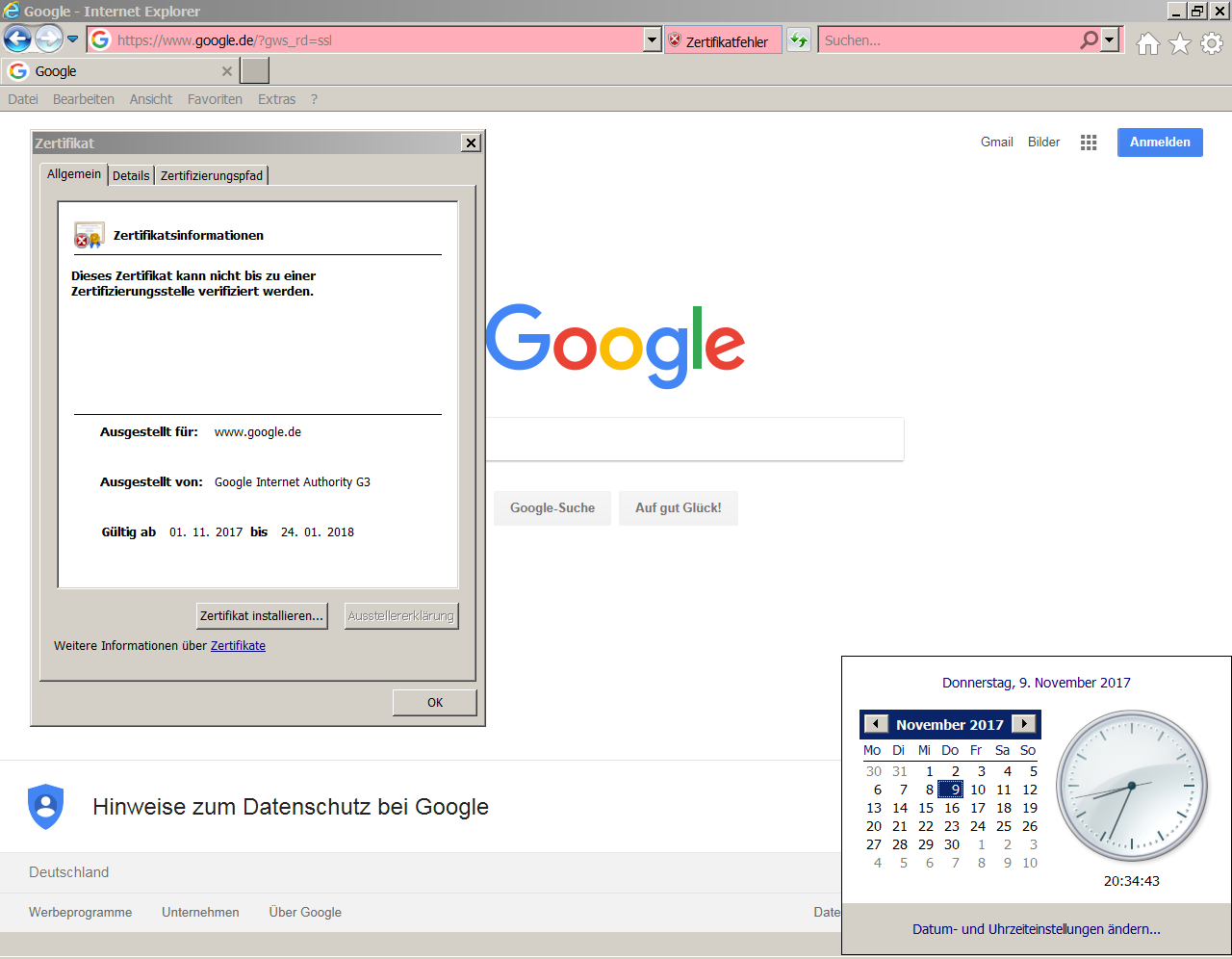

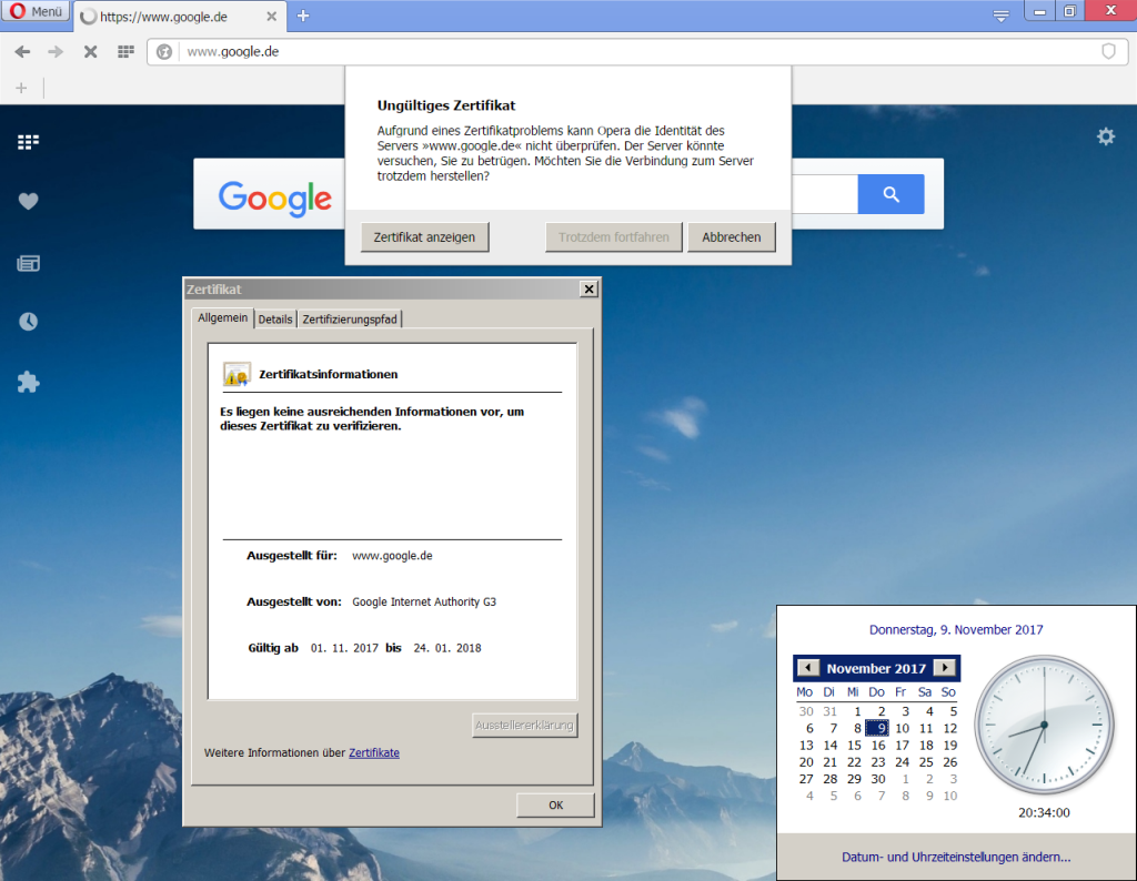

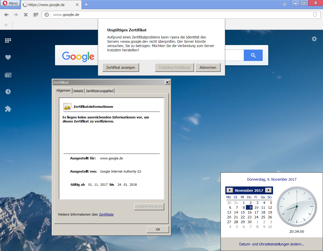

ich konnte jetzt ein paar Screenshots machen:
Selbst wenn ich im IE11 das Zertifikat installiere und die Meldung "Erfolgreich installiert" erscheint, kommt beim nächsten Seitenaufruf wieder der Zertifikatsfehler. Ich weiß nicht mehr weiter.
MfG
Chris

Avira updatet wohl aus dem gleichen Grund nicht, dass die Zertifikate nicht stimmen. Da sollte eigentlich keines der Programme noch ein Update erhalten, sonst wäre das eine Sicherheitslücke.
Ich würde den PC mal mit der CD starten und auf Viren prüfen z.B. CT-Desinfect oder ähnliches.
oha... avira update nicht mehr, zertifkationsfehler...
das hört sich eher nach einer verseuchung an.
malwarebytes(Free), adwcleaner durchlaufen lassen.
danach eine live-cd benutzen (z.b. von norton,kaspersky,avast gibt es gratis eine iso, die brennst du auf cd (oder usb-stick) und startest direkt von dieser cd, damit windows und der käfer nicht aktiv ist und den virenschutz blockiert).
