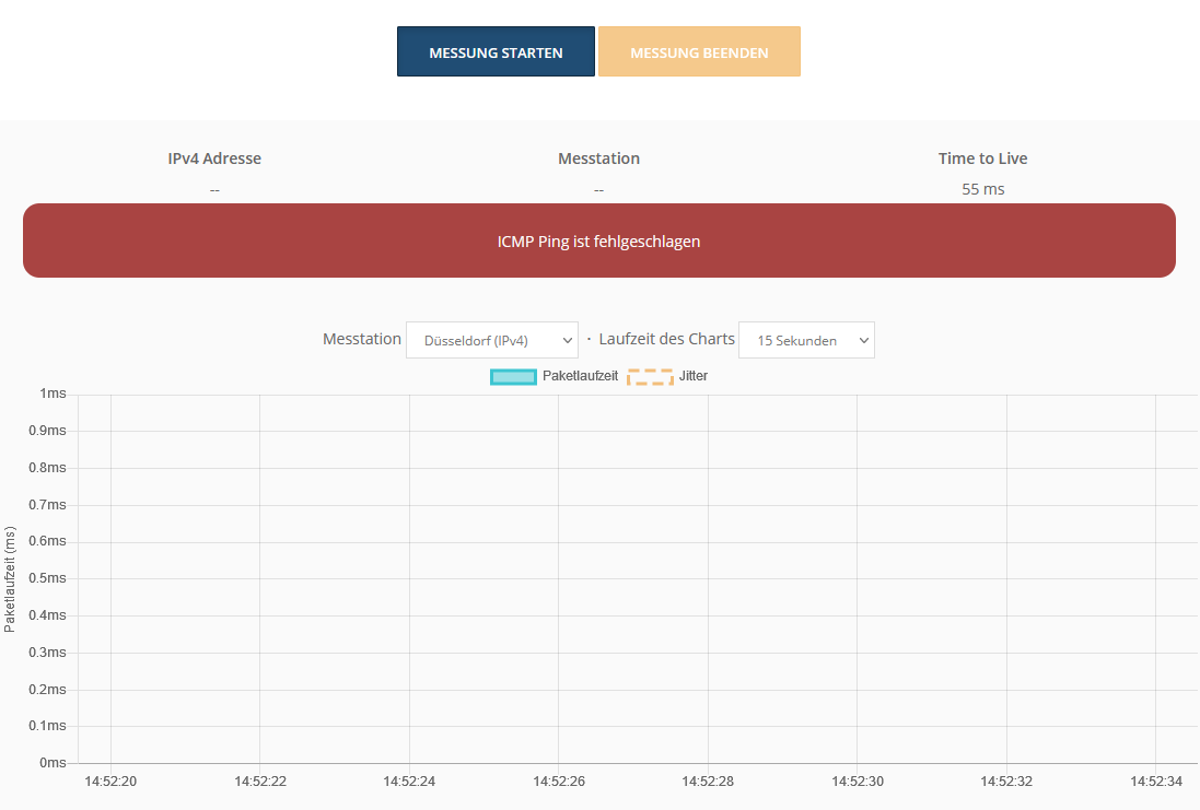

Hab das ganze mal 20 Minuten laufen lassen. Referenzserver habe ich jetzt www.google.de genutzt. Weiß nicht in wie fern das Aussagekräftig ist.
Soweit Aussagekräftig dass von Dir bis zum Provider im Moment alles passt.

naja dann blockt irgendwas solche anfragen durch den browser. muss noch nix bedeuten wenn icmp anfragen durch die eingabeaufforderung gehen.
aber man liest öfter von paketverlusten zu servern von riot spielen. mal beobachten ob es sich wieder bessert die nächsten tage
War der 20 Minuten CMD Pingtest auf den google Server denn aussagekräftig? Oder wie lange sollte ich diesen laufen lassen um ein verlässliches Ergebnis zu erhalten?
Könnte man hier im Zweifelsfall auch die entsprechenden FRA Valorant Server anpingen?
aussagekräftig genug um zu sehen, das zwischen deinem router und dem kernnetz deines anbieters (welcher isses denn überhaupt? vodafone?) alles i.O zu sein scheint soweit.
dazu bräuchte man erstmal die IP von den valorant servern, aber die gibts nicht öffentlich
