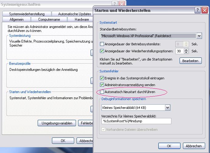

hi,
deaktiviere mal unter deinem Systemeigenschaften den Punkt "automatischer Neustart"...dann kannst du bei einem BlueScreen die Fehlermeldung sehen.... dann nochmal melden.
Neue Hardware eingebaut????
CU Sir Mouse
