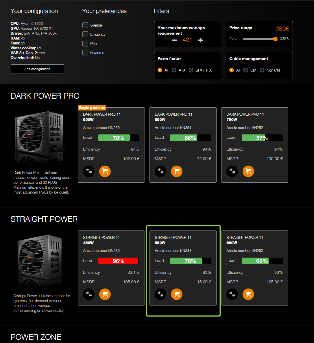

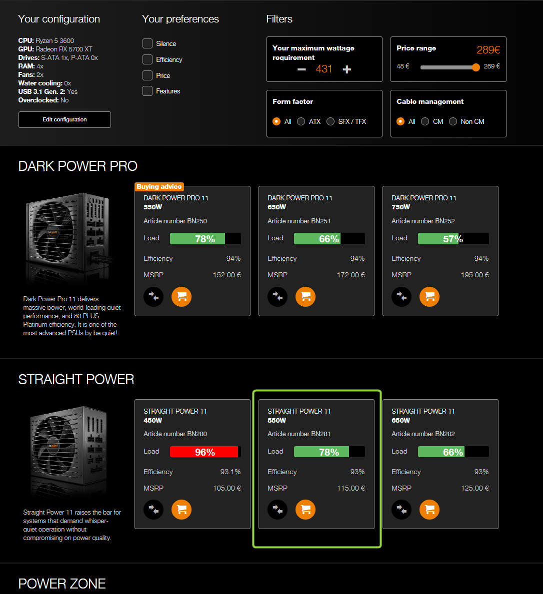

Auch wenn die Graka ein 600W Netzteil fordert und ihr sagtet, dass es ausreicht, habe ich trotzdem noch einmal recherchiert. Überall die gleiche Aussage wie eure. Selbst der PSU Calculator von be quiet! schlägt mir u.a. genau das Netzteil vor und bin damit in der goldenen Mitte der Auslastung. (siehe Anhang)
Daher werde den Gedanken verwerfen, auf ein höheres Netzteil mit mehr Leistung zu wechseln. Stattdessen werde ich noch einmal das alte(!) be quiet!-Netzteil mit 630 Watt einbauen und damit testen. Sollte ich damit nicht die Probleme haben, werde ich wahrscheinlich eine Retoure beantragen.

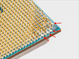

Sitzen die abstandshalter auf dem mainboard Richtig, wackelt da nichts?
Speicher mit Memtest DOS version testen per boot von USB oder CD.
Ggfs. PC nur mit einem Speicher starten.
CPU ordnungsgemäß eingebaut?
Das sind so Fragen die man sich stellt.
