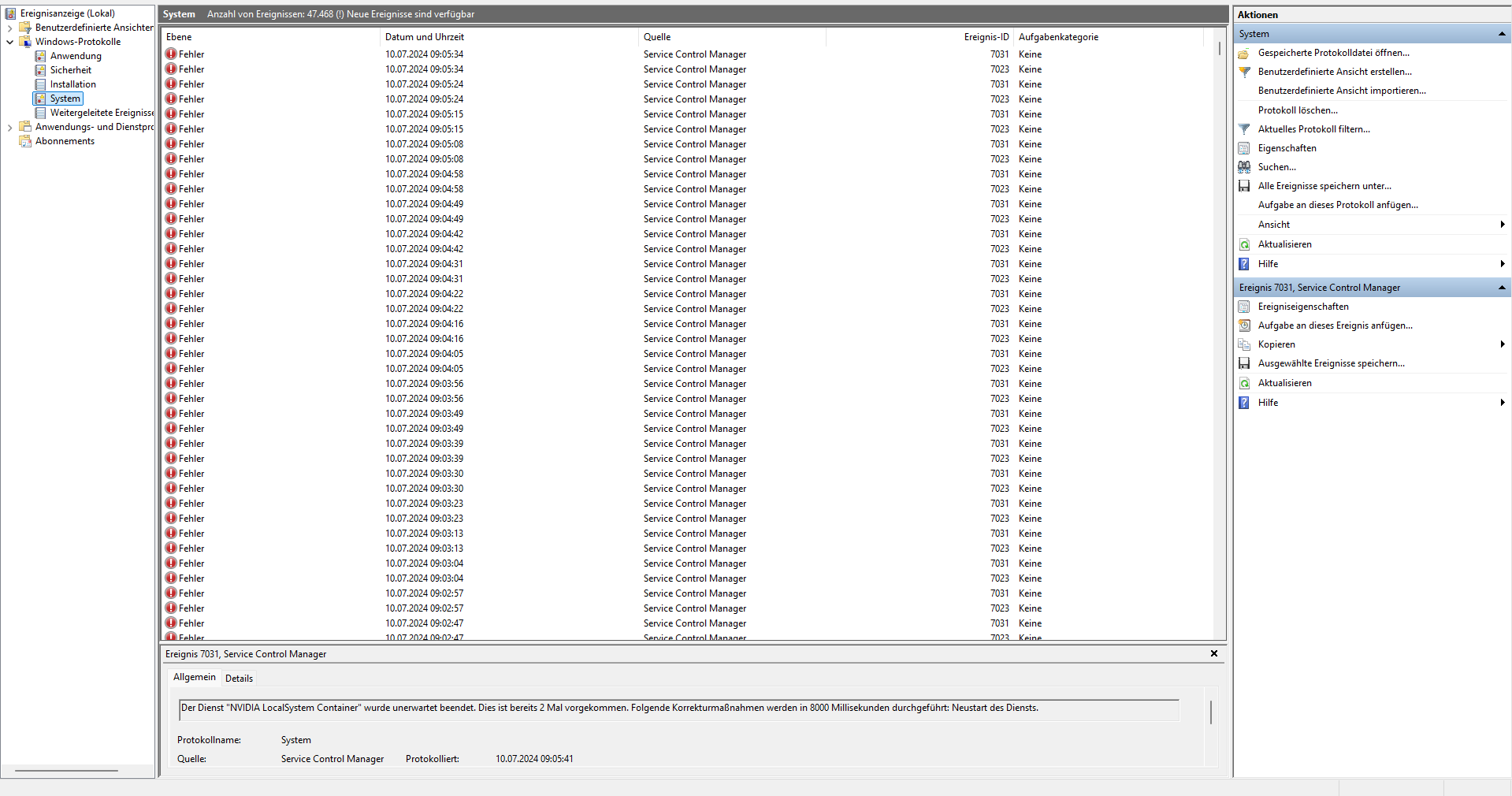

Habe meinen Rechner über Nacht vom 09. auf 10. laufen lassen um Elden Ring herunterzuladen und habe gerade eben bemerkt dass er irgendwann in der Nacht wieder einen Crash hatte. Nun sieht mein Ereignislog wie auf dem Screenshot zu sehen ist aus. Immer die gleichen 2 Errors im 5 Sekunden-Takt. Das geht sogar bis zum 09. am Vormittag so weiter wo ich den Rechner noch aktiv verwendet habe...

Woran hast du denn gemerkt, dass du einen Crash hattest?
Service Control Manager gibt es ja nun schon ewig und bei 7031 seht doch was von Nvidia.

Ansonsten kann Service Control Manager doch alles Mögliche sein und grundsätzlich ist es auch egal was da alles in der Ereignisanzeige steht.
