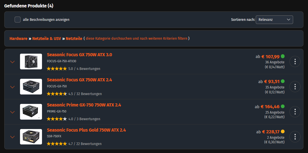

Wie alt ist das Netzteil wirklich und kannst du die Bezeichnung etwas genauer angeben? Ein FX finde ich nicht, aber ein Focus GX und ein G12 GC gibt es
Netzteil war oder ist auch mein Verdacht tatsächlich.
Ich kann es nicht zu 100% sagen aber ich bin mir fast sicher das auf dem goldenen Karton FX 750 steht. Wie gesagt war ein gebrauchtkauf. Muss ich heute Abend zuhause nochmal schauen
