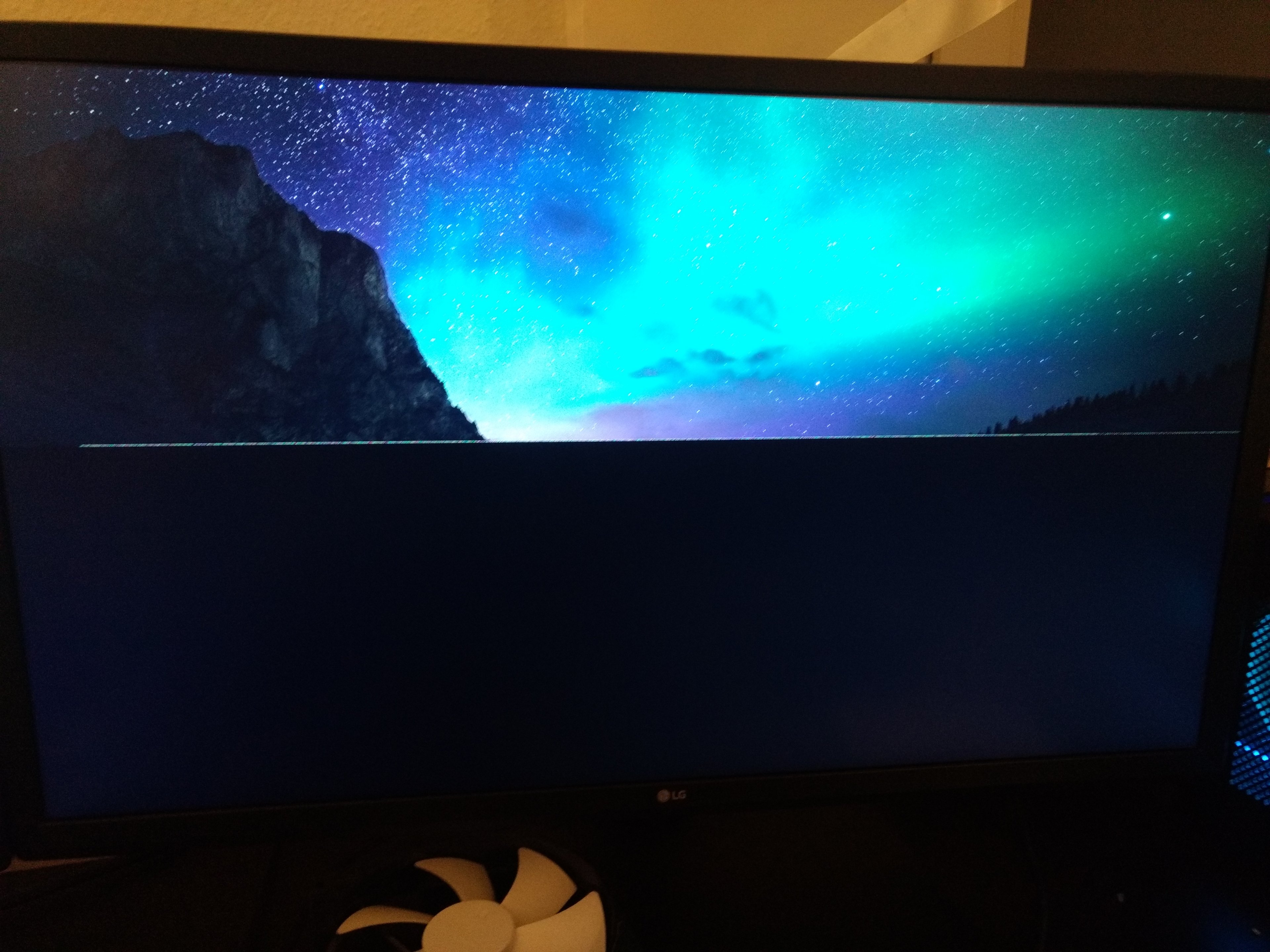

Hallo Leute, ich habe ein merkwürdiges Problem: Seit ich mir 2 LG 27ud58p gekauft habe und auch benutze, stürzt mein Rechner immer wieder zufällig und nicht reproduzierbar ab. D.H. Rechner geht aus, Bild auf dem Monitor zerreißt, danach meistens ein Neustart und kein Eintrag in der Ereignisanzeige. System ist das aus der Signatur. Hab schon eine andere Grafikkarte ausprobiert (r9 380x), exakt das gleiche Problem. Mit meinem alten FHD-Monitor läufts einwandfrei. Klar, riecht nach den Monitoren, aber wieso sollte deswegen die Kiste ausgehen?
Das Netzteil sollte es eigentlich nicht sein oder? Hab leider gerade kaum Testhardware da :(

Also ein kleines Update: Das zerrissene Bild des Monitors kommt vom Freesync, das war beim 2. Monitor einfach aus. Inzwischen kann ich die Abstürze reproduzieren. Sobald man Battlefield gespielt hat (einige andere Spiele ebenso) und danach ein Video schaut (Youtube, Facebook oä) dauert es nur noch Minuten bis die Kiste ausgeht.

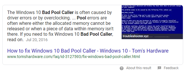

Update: Bluescreen mit Bad Pool Caller -> Treiber oder Hardware
Schau im Memorydump nach wer der Ausloeser war.
BFF
wollte ich auch, aber leider hat die Kiste keins geschrieben. Hab jetzt nochmal extra auf Kernelspeicherabbild (vorher: automatisch) umgestellt und warte jetzt mal.
