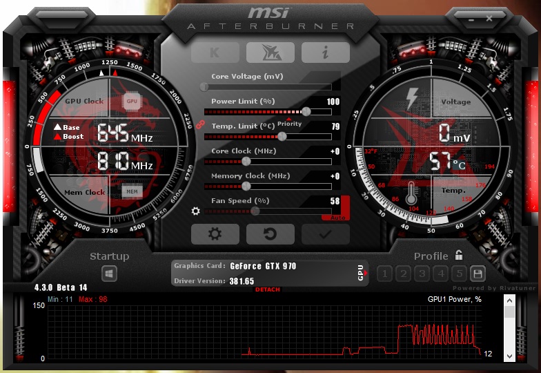

msi afterburner beim Spielen laufen lassen bis es stockt, dann TAB raus und schauen, ob der Takt der CPU oder GPU abgefallen ist. Danach die Temps des betroffenen Geräts checken.
Danke erst mal, habe ich gemacht und ja, die GPU Leistung sinkt deutlich während es zu den Lags kommt, konnte das dank meines zweiten Monitors gut verfolgen.
Hier die Werte... Erst vor Starten des Spiels, die Höhepunkte waren dann, als alles gut lief, die Niedrigpunkte, als ich eine Dia Show hatte.

Beim Afterburner müsste man den Graph unten sehen, der den CPU Takt und den GPU Takt, bzw. CPU und GPU Temps zeigt.
Könntest du da etwas präziser sein, Quarrr? "GPU Takt und GPU Takt"? Und mit Temps meinst du die Temperaturen?
In deinem Bild, sieht man eine rote Linie. die in dem Fall GPU Auslastung zeigt. Da kann man runterscrollen und auch die anderen Werte von CPU und GPU ansehen.
