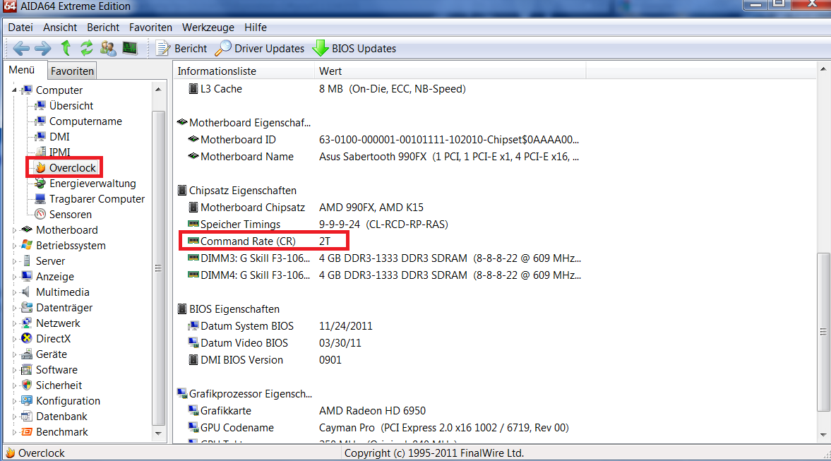

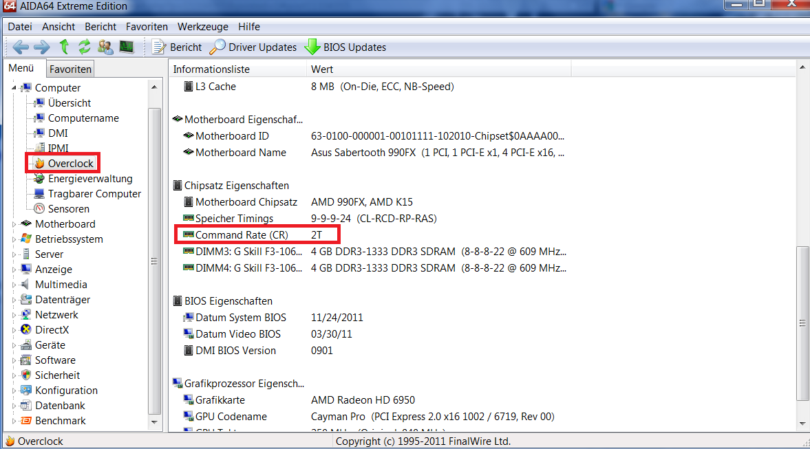

Das sich überwiegend der Firefox verabschiedet könnte sehr wohl mit den Speichertimings zu tun haben. Kannst du zum Abschluss nicht mal ein Bild aus CPU-Z posten und vergleichen, auf welchen Wert die COMMAND RATE eingestellt ist ? Sollte die Command Rate nicht angezeigt werden, wie bei mir in CPU-Z, das Feld ist dunkel, poste ein Bild aus AIDA. Wie meines ...
Die Command Rate sollte auf 2 T eingestellt sein.
Dies könnte überaus enorme Auswirkungen auf 2 D Anwendungen haben, wenn die COMMAND RATE auf 1 T eingestellt ist, wie ich selbst kennen lernen musste. Du kannst außerdem deinen Speicher mal mit MEMTEST86+ über Nacht checken lassen, nachdem die COMMAND RATE manuell auf 2 T eingestellt wurde. Das Windows eigene Tool (Windows Speicher Diagnose) ist nicht sonderlich geeignet dazu.

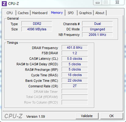

Hallo Schildkröte,
erstmal vielen Dank für die - wie immer - sehr engagierte und ausführliche Hilfe.
Der CPU-Z Screenshot zeigt: 2T
Lohnt sich trotzdem noch der Memtest ? Ich hatte natürlich den Windows-Eigenen verwendet.
