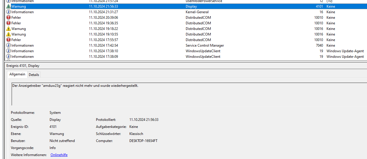

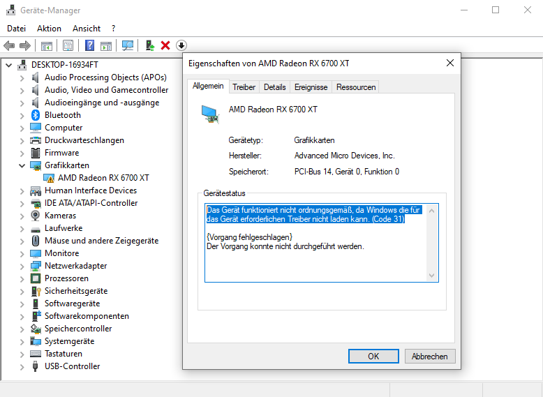

Ich habe am Dienstag (08.10.2024) meinen AMD Grafiktreiber auf die aktuelle Version AMD Adrenalin Radeon Treiber 24.9.1 upgedatet. Seid dem habe ich immer wieder (2 Mal bisher) das Phänomen das sich meine Grafikkarte Random abschaltet. Im Geräte Manager finde ich dann nur, das die Grafikkarte abgeschaltet wurde. Nach dem erneuten Aktivieren sagt mir der Gerätemanager nur das -> Das Gerät funktioniert nicht ordnungsgemäß, da Windows die für das Gerät erforderlichen Treiber nicht laden kann. (Code 31) <-. Zu dem Zeitpunkt wo das Passiert mache ich unterschiedliche dinge. Das letzte Mal war ich nur im Browser und habe etwas YouTube geschaut. Davor wollte ich in ein League of Legends Match was gecancelt wurde da ich kein Bild hatte. Daher kann es eigentlich kein Problem der Auslastung sein.
-> Grafiktreiber neu Installiert = kein Erfolg
-> SFC /Scannow = beschädigte Komponenten gefunden und Repariert
-> DISM Scan = keine Beschädigungen gefunden
-> BIOS Reset = ohne Erfolg
-> Windows Inplace Upgrade = ohne Erfolg
-> PC für mehrere Stunden Stromlos gemacht = ohne Erfolg
P.S.: Beachte auch die verschiedenen angepinnten Themen und die Forensuche. Möglicherweise findest du da bereits die Lösung zu deinem Problem.
Meine letzte Lösung wäre es jetzt eine ältere Version des Treibers zu installieren. Daher meine Frage, ob vielleicht jemand dasselbe/ein ähnliches Problem festgestellt hat und ob dieser jemand vielleicht sogar schon eine Lösung parat hat. Ich bin für jeden Vorschlag offen.
PS.
-> PC wurde erst vor 2 Monaten neu installiert (tut mir das bitte nicht wieder an QQ)

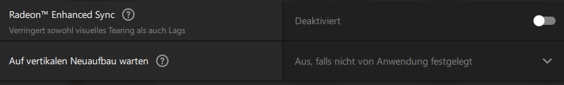

welcher war der vorherige Treiber? guck mal ob "Enhanced Sync" an ist, wenn ja dann bitte ausschalten
Sorry für die Frage aber wieso soll ich "Enhanced Sync" ausschalten? Hatte bisher noch nie Probleme damit.
. Ah und die vorherige Version war 24.8.1

Hast Du momentan Probleme? Hast Du probiert, es auszuschalten? Dann wüsstest Du, ob es daran gelegen hat.
Bei mir (und anderen) hat es seit der Umstellung auf die neue Generation Adrenalin (die mit 24.6.1 erfolgt ist) mit aktiviertem Enhanced Sync dauerhaft Spielabstürze gegeben...

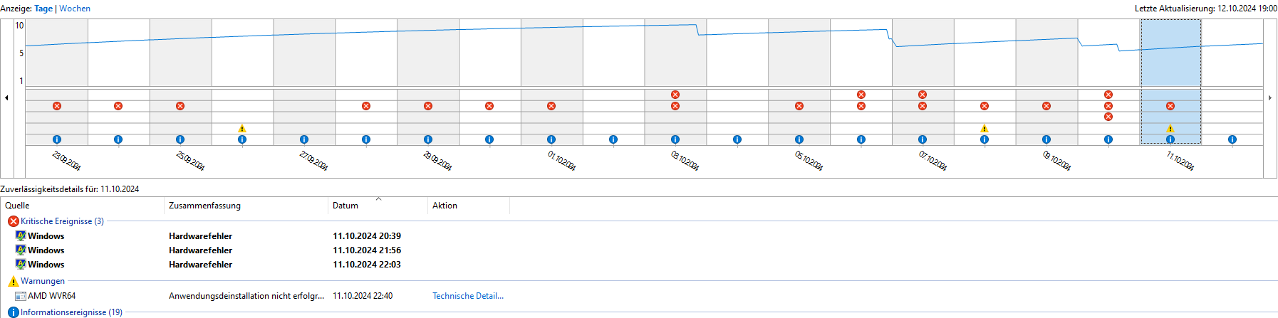

Auch mal in den Zuverlässigkeitsverlauf schauen welche Fehler da drin sind und dann anhand dem Zeit Stempel andere Meldungen in der Ereignisanzeige suchen.
Vielleicht sind da Abhängigkeiten vorhanden, so kannst du Fehler finden oder den Übeltäter leichter eingrenzen.

Ich habe nie etwas davon gesagt das ich es nicht Probieren möchte. Ich habe nur gesagt das ich bisher nie Probleme damit hatte. Wie du in dem Screenshot siehst habe ich auf deinen Vorschlag hin die Funktion deaktiviert.

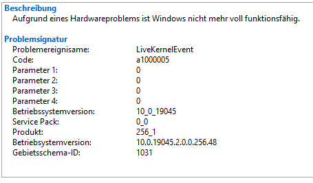

Ich habe mal einen Screenshot von der Zuverlässigkeitsüberwachung eingefügt allerdings sind da auch Ereignisse die ich nicht mit bekommen habe. An und für sich wird aber Pro Fehlermeldung immer wieder das selbe gezeigt. (siehe Screenshot).
Ich hatte noch vergessen die Windows Ereignissanzeige mit rein zu nehmen. Habe am ende noch einen Screenshot eingefügt. (scheint aber auch auf den Treiber hinzuweisen)

Kommt das hier öfter vor und ist der Fehlercode 1604?
Vielleicht hilft das hier:
https://www.amd.com/en/resources/support-articles/faqs/gpu-kb1604.html
