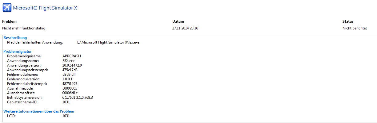

Ansonsten poste mal die Windowsereignisanzeige-Meldung, damit wir hier rausfinden, was den Crash verursacht...
Ja er stürzt auch nur mit der PMDG ab
Das is die Meldung die Win7 anzeigt
Jz geht's, hab das d3d9.dll gelöscht, weil es da als Fehler angezeigt wird, nur jz is der ENB weg, hat jemand nen funktionierenden ENB der mit der NGX läuft?
