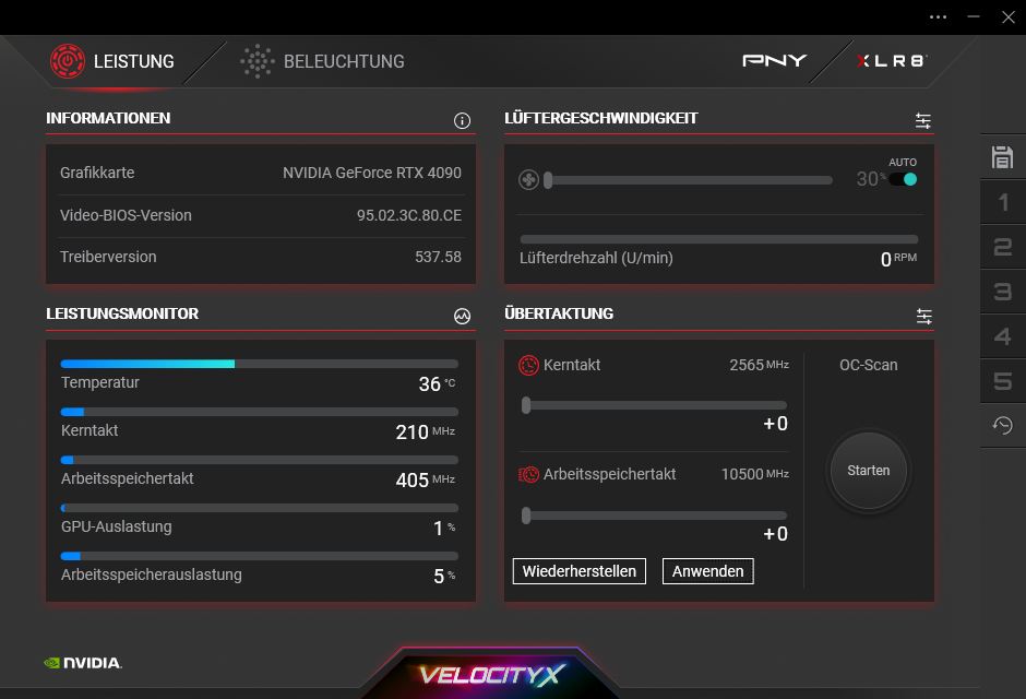

Hallo zusammen
Egal was ich mache, ich kann die Lüfterkurven editieren, ins Profil speichern, auto deaktiveren, ... Am Ende wenn ich das wieder öffne, erhalte ich immer die ursprüngliche Standardansicht:
... und wie man schön sieht, steht es wieder auf "auto". Es wird also nur temporär damit gearbeitet. Sobald es geschlossen wird, setzt es sich zurück.

Hallo, zur Not den MSI Afterburner installieren. Der sollte auch mit Fremdenkarten (also nicht MSI) funktionieren und auch dort sollte eine personalisierte Lüfterkurve eingestellt werden können unter den Einstellungen den Haken bei "Lüfter" und dann "aktiviere benutzerdefinierte Lüfterkurve" setzen.
Allerdings muss MSI Afterburner immer im Hintergrund mitlaufen.
Fan Control wäre noch eine Alternative. Für RGB Software würde ich auf Open RGB setzen.
