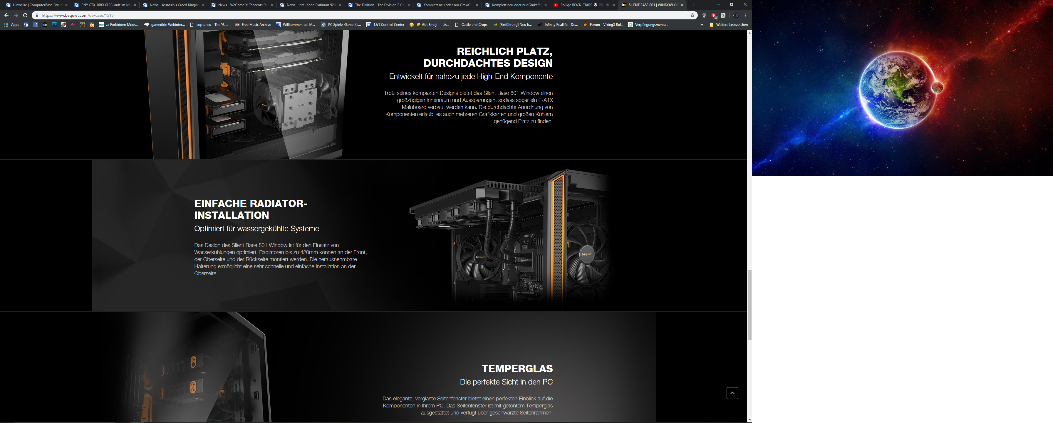

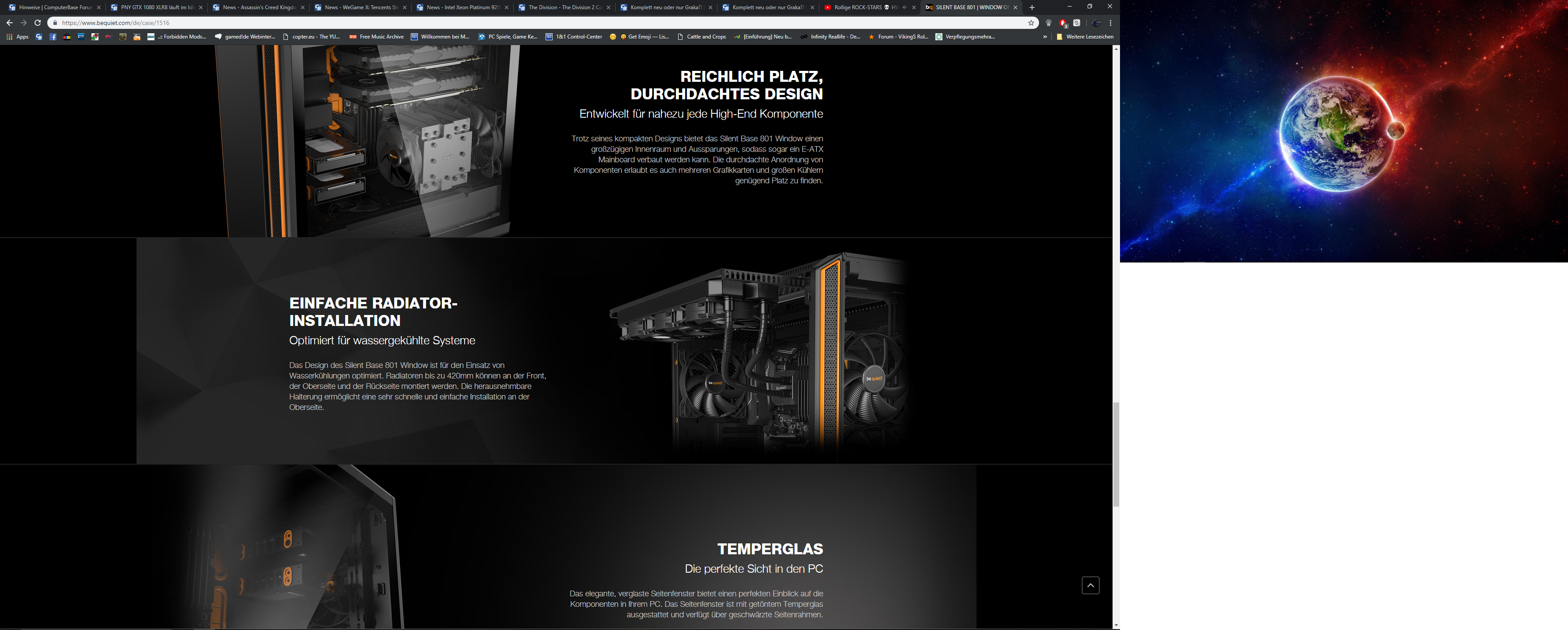

Bist du dir sicher? Kannst du mal eine Quelle verlinken, würde es dann mal probieren!
BeQuiet Seite Zitat:
EINFACHE RADIATOR-INSTALLATION
Optimiert für wassergekühlte Systeme
Das Design des Silent Base 801 Window ist für den Einsatz von Wasserkühlungen optimiert. Radiatoren bis zu 420mm können an der Front, der Oberseite und der Rückseite montiert werden. Die herausnehmbare Halterung ermöglicht eine sehr schnelle und einfache Installation an der Oberseite.
771428
https://www.hardwareluxx.de/index.p...st-der-grosse-bruder-vom-silent-base-601.html
