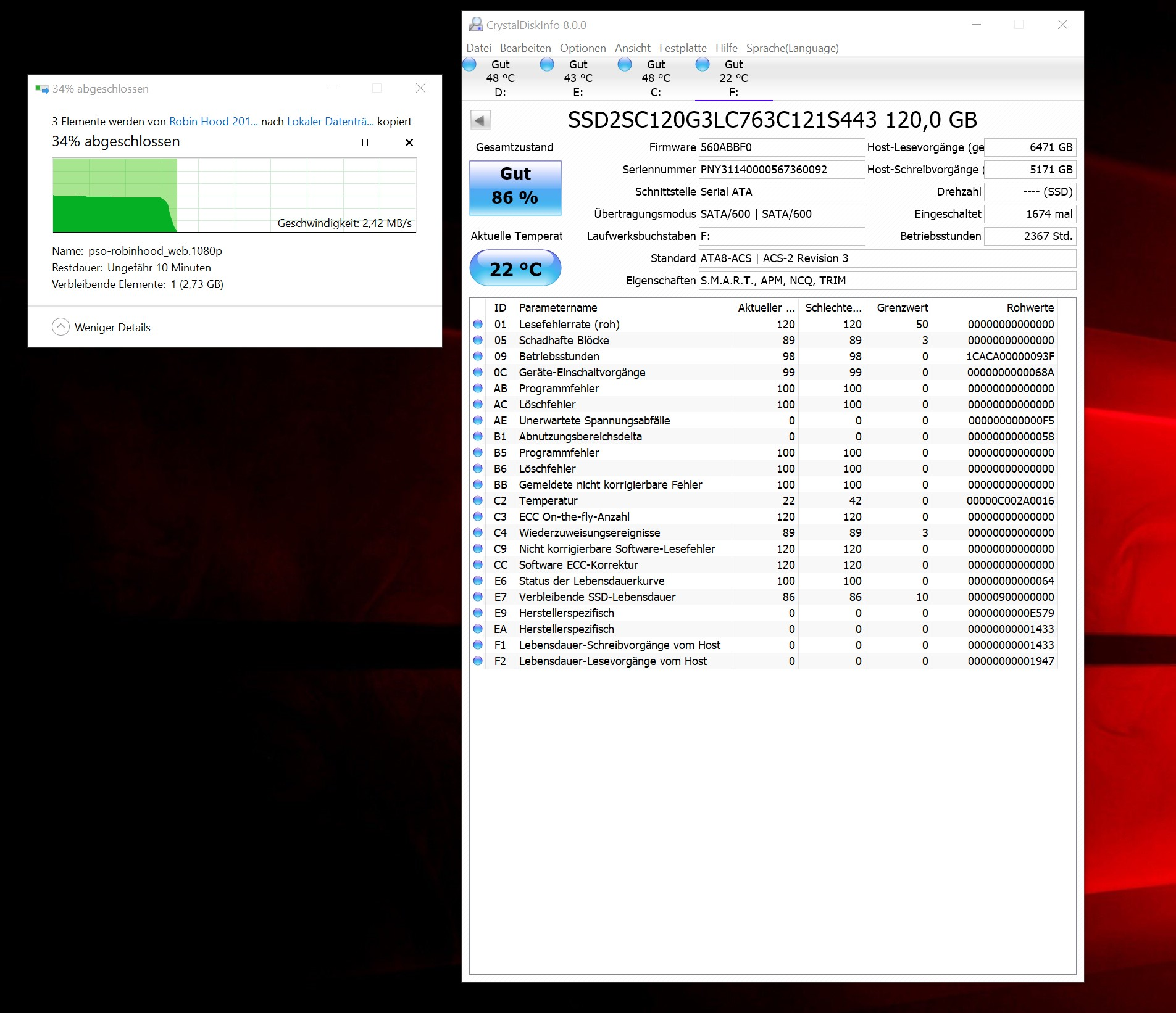

Jetzt hab ich mal die alte PNY getestet: im Schnitt 0.5-3 MB/s. Warum ist die so langsam?
In den ersten 2 Sekunden kopiert sie mit ca. 300MB/s, und bricht dann auf 2MB/s ein. Kopiert wurde ein 4,5GB großes .mkv Video.

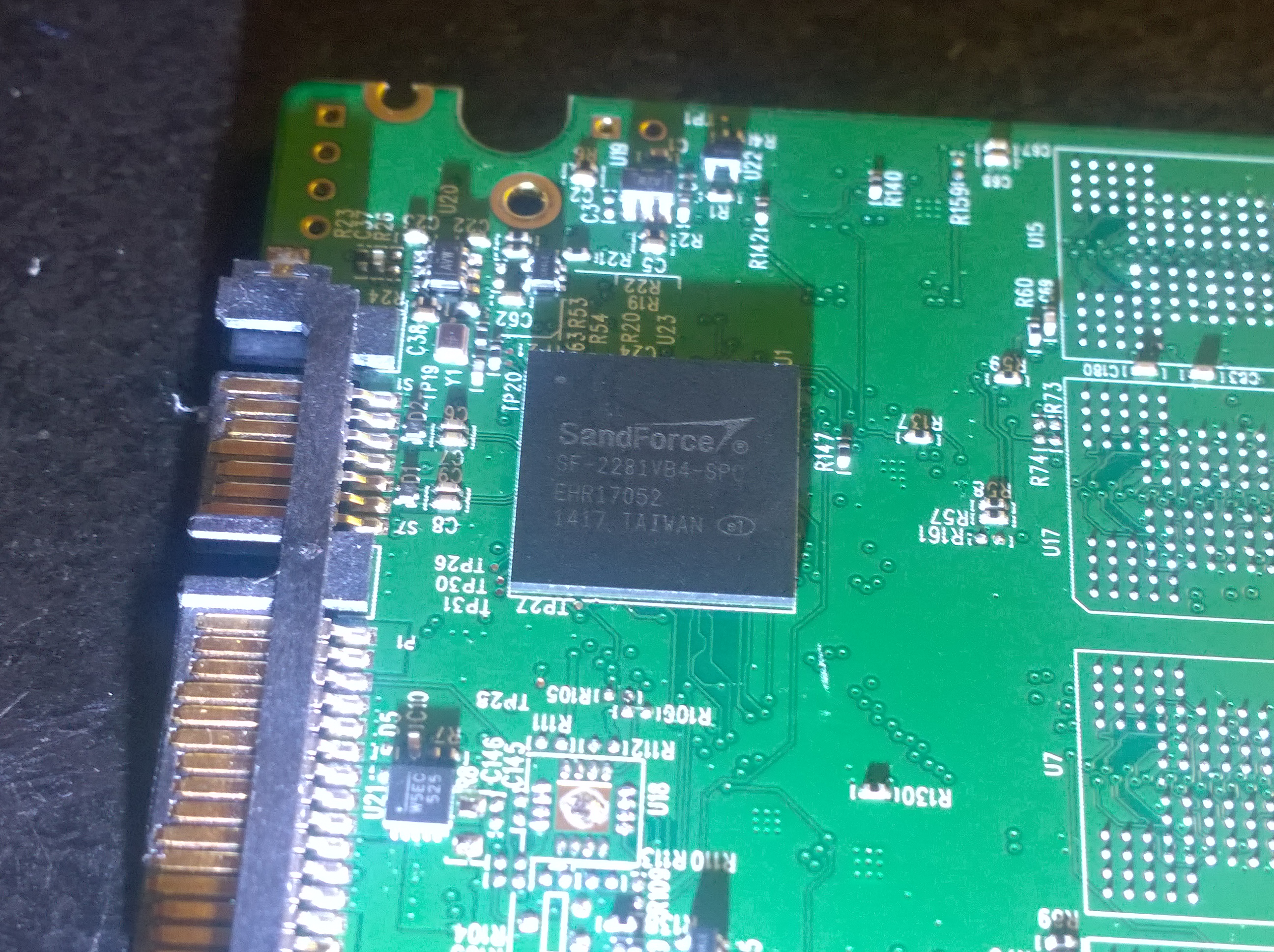

Die PNY Prevail SSD 120GB müsste einen Sandforce 2281 Controller haben , bin mir aber nicht mehr ganz sicher. Wenn der AS SSD Benchmark durchgelaufen ist, schraub ich sie nochmal auf und schau nach.
edit:
Ja, ist ein Sandforce 2281.

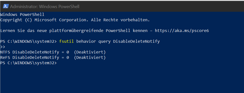

Hab mal nachgeforscht, TRIM sollte aktiv sein. Allerdings verstehe ich das "Deaktiviert" dahinter nicht, sollte doch aktiv sein?
Die SSD kann TRIM laut Crystaldiskinfo.
Wieso? Die Deaktivierung (Disable....) ist doch deaktiviert.

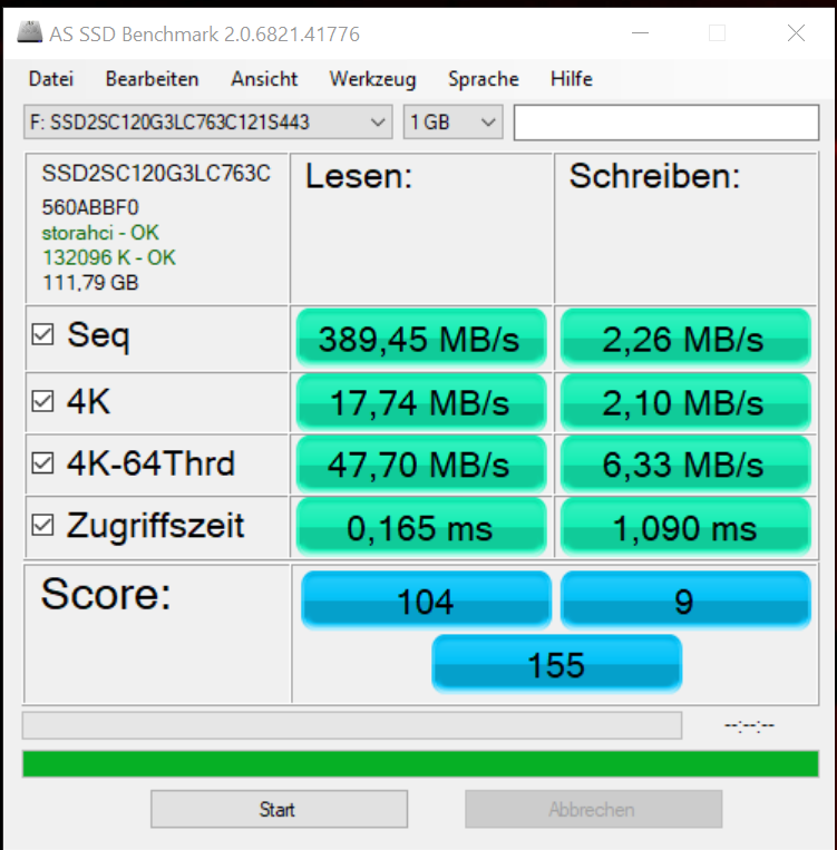

Gibt es ein Tool um die SSD zu wipen?
Die sequenzielle Schreibrate der SSD ist viel zu langsam, d.h. eigentlich sind alle gemessenen Schreibraten viel zu gering. Wenn keine Daten drauf sind, dann mal schnellformatieren (dabei wird getrimmt) und danach nochmal testen. Zusätzlich nochmal trimcheck runterladen und 2x kurz hinterander von der SSD starten. Beim zweiten Start von Trimcheck bekommst du die Meldung ob TRIM funktioniert oder nicht. Die Abfrage von DisableDeleteNotify unter Windows reicht dazu nicht, weil es z.B. SATA-Treiber gibt und SSDs gab, die kein TRIM können oder durchlassen, sodass in diesem Fall der Befehl ins Leere läuft.

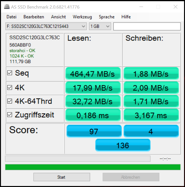

Und nochmal ein AS Durchlauf:
fsutil behavior query DisableDeleteNotify zeigt nur an, ob Windows überhaupt TRIM Befehle schickt und Tools wie CrystalDiskInfo zeigen die Eigenschaften der Disks an, also ob der Controller überhaupt TRIM Befehle versteht, was bei allen aktuellen SSDs der Fall ist. Es zeigt aber nicht ob der Controller wirklich TRIM Befehle bekommt, TRIM also wirklich funktioniert. Das kann man am Besten mit dem Tool TrimCheck prüfen.
