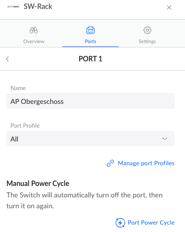

Die UniFi Switche können das über die GUI pro Port machen ...

Wow, danke für die Tipps.
Ich werde es erstmal in den Kameras nachschauen. Das mit der Zeitschaltuhr wäre auch eine Option, würde hier aber eher einen Switch mit Ping-Watchdog für alle PoE-Geräte bzw. ein-/ausschalten von PoE-Geräten mit PoE Schedule bevorzugen, so würde der Switch frei werden, will noch eine Indoorkamera installieren.
