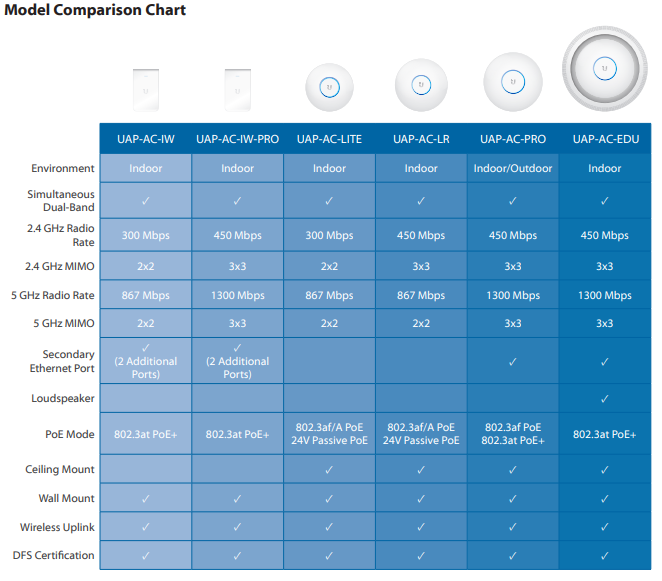

Laut Liste sollten die AC-Pro PoE auf jeden Fall unterstützen, egal wann gekauft.
siehe:
Reaktionen: Thorque und Skysnake
