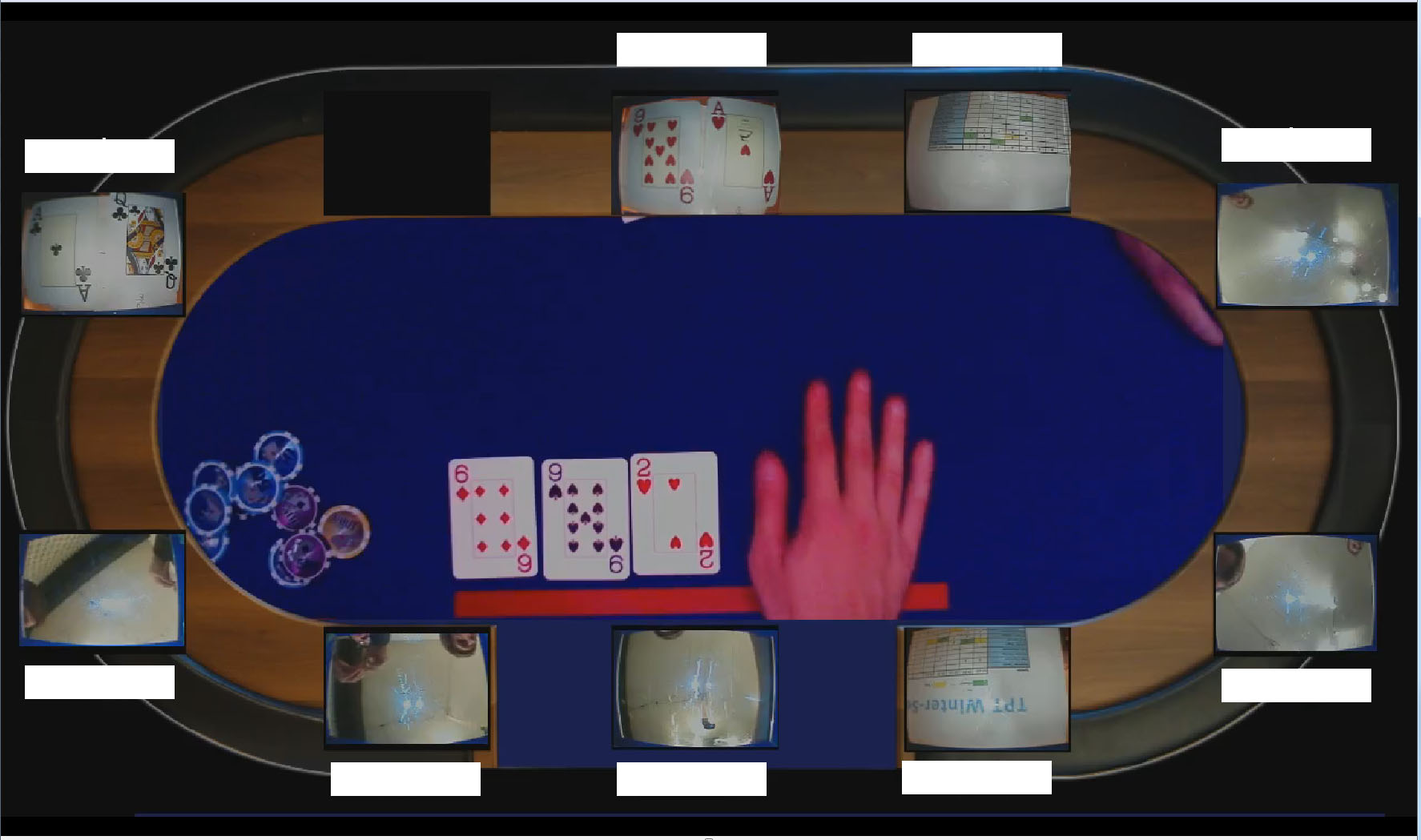

Ich habe noch einen Screenshot aus einem Video angehängt. Die Tisch Webcam ist mit einer Maske in Xsplit eingebunden, damit man die Ränder nicht so gut sieht.
