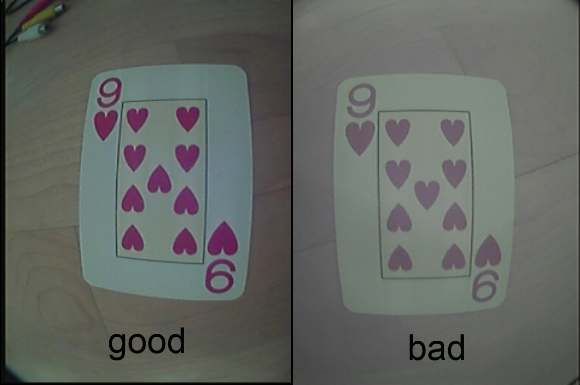

Ja :-) Gibt allerdings immer noch einige Dinge die gelöst werden müssen. zB. habe ich für die Cams (die sind wirklich winzig) Objektive mit 1.8mm Brennweite bestellt. Von den 10 Objektiven scheint mir jedoch nur 1 in Ordnung zu sein, bei den anderen 9 ist das Bild praktisch schwarz weiss! Keine Ahnung ob das ein Produktionsfehler ist, oder ob das normal ist! Für mich ist das allerdings ein NoGo (siehe Bild).linsenvergleich.jpg

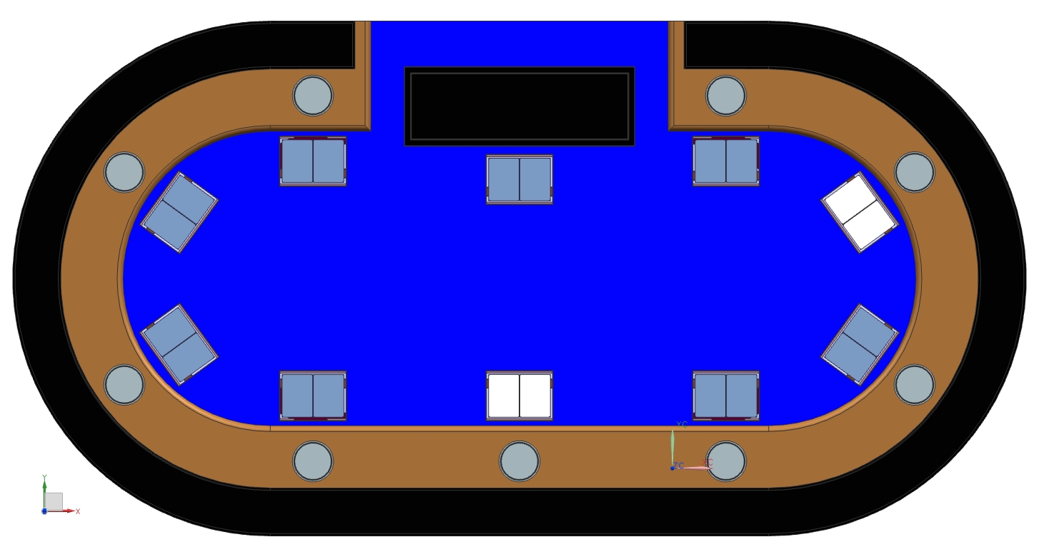

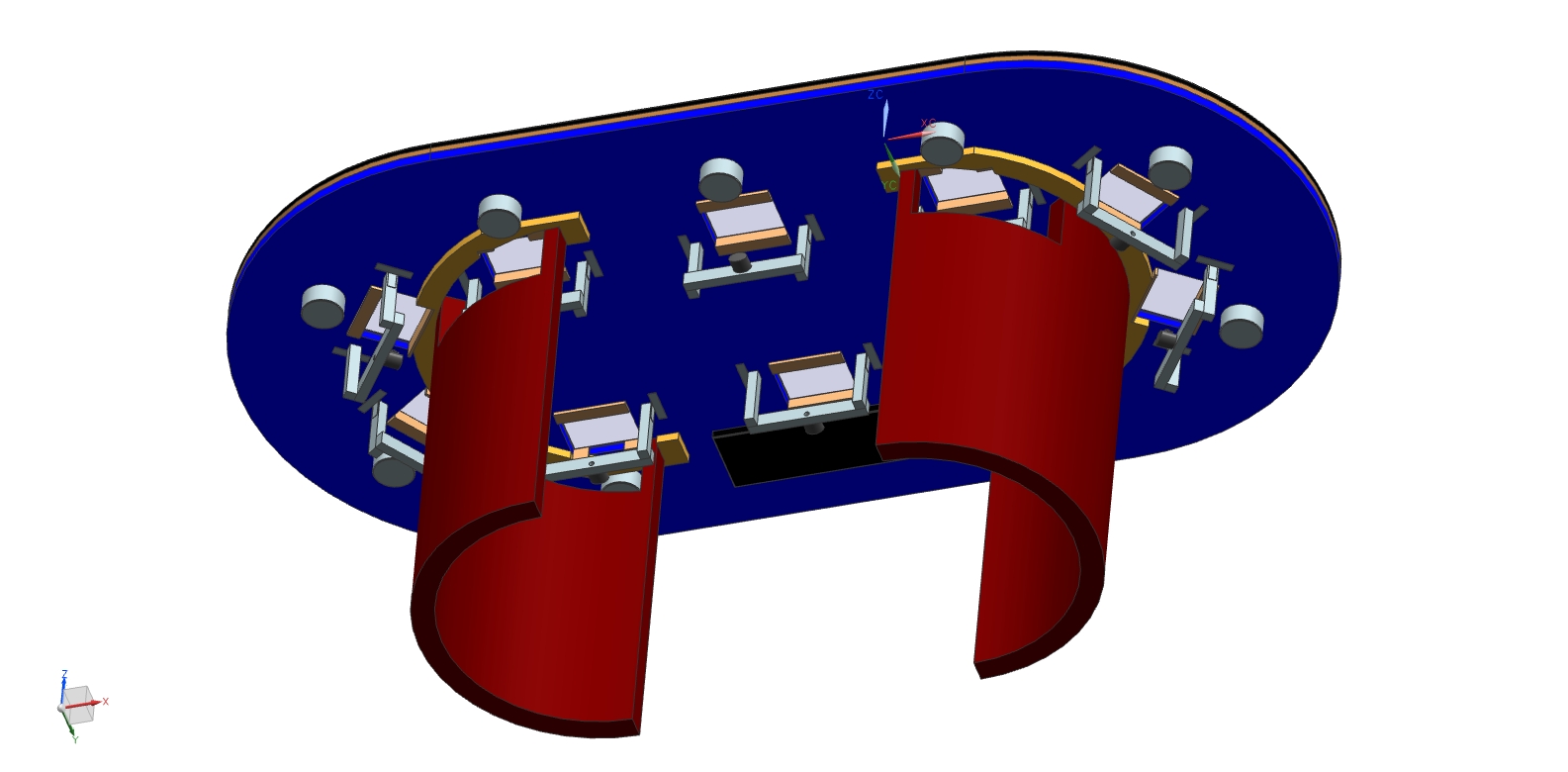

Habe auch noch einige CAD Screenshots angehängt!pokertisch6.jpgpokertisch15.jpg

Ich habe immer noch Probleme mit der Farbwiedergabe der Objektive!
Scheinbar liegt es daran, dass einige kleine Kameras einen IR-Cut Filter benötigen der das Spektrum des IR Lichtes entfernt!
Effekt sieht man gut in diesem Video: http://www.youtube.com/watch?v=dtRMbxRBsFo
Muss mir also einen IR Filter besorgen!
Was ich trotzdem nicht verstehe, warum bei 1/10 Linsen die Farben ok waren (bei identischen Linsen).
