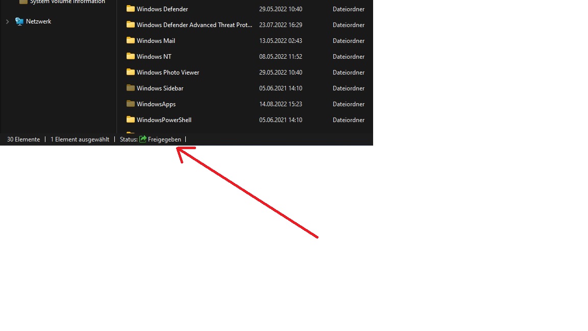

Wenn ich den Dienst "LanmanServer" deaktiviere, ist der Port zwar geschlossen, aber im Explorer steht jeder Ordner auf "Status: Freigegeben", siehe Screenshot.
Heißt das, wenn ich den Serverdienst deaktiviere, ist alles freigegeben?

Die firewall dienst dazu einen Port zu schliessen / zu blocken. Ob die Regel gesetzt ist, siehst du, wenn du dir die regeln ansiehst.
Das sorgt nicht dafuer, dass Freigaben deaktiviert werden, oder Dienste nicht mehr auf einem Port lauschen.
Du vergleichst gerade aepfel mit Birnen und Kirschen
Lässt sich doch einfach testen. Server starten und testen ob die Verbindung aufgebaut werden kann. Am besten auch mit "offener" Firewall gegentesten.

Solange kein Tool auf diesen Port aktiv kommuniziert, ist es egal ob offen oder zu. Also wenn du lanmanserver nicht startest, ist der Port faktisch zu.
