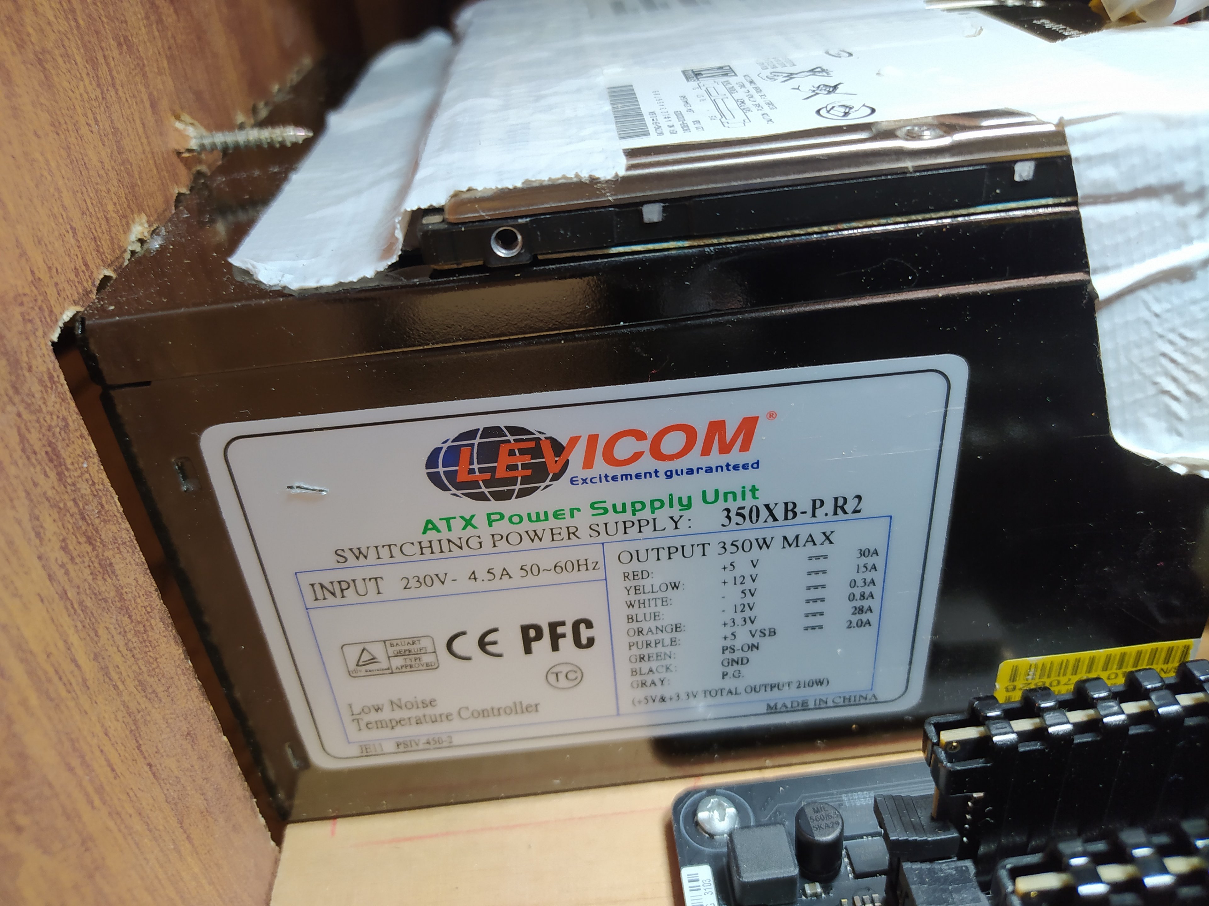

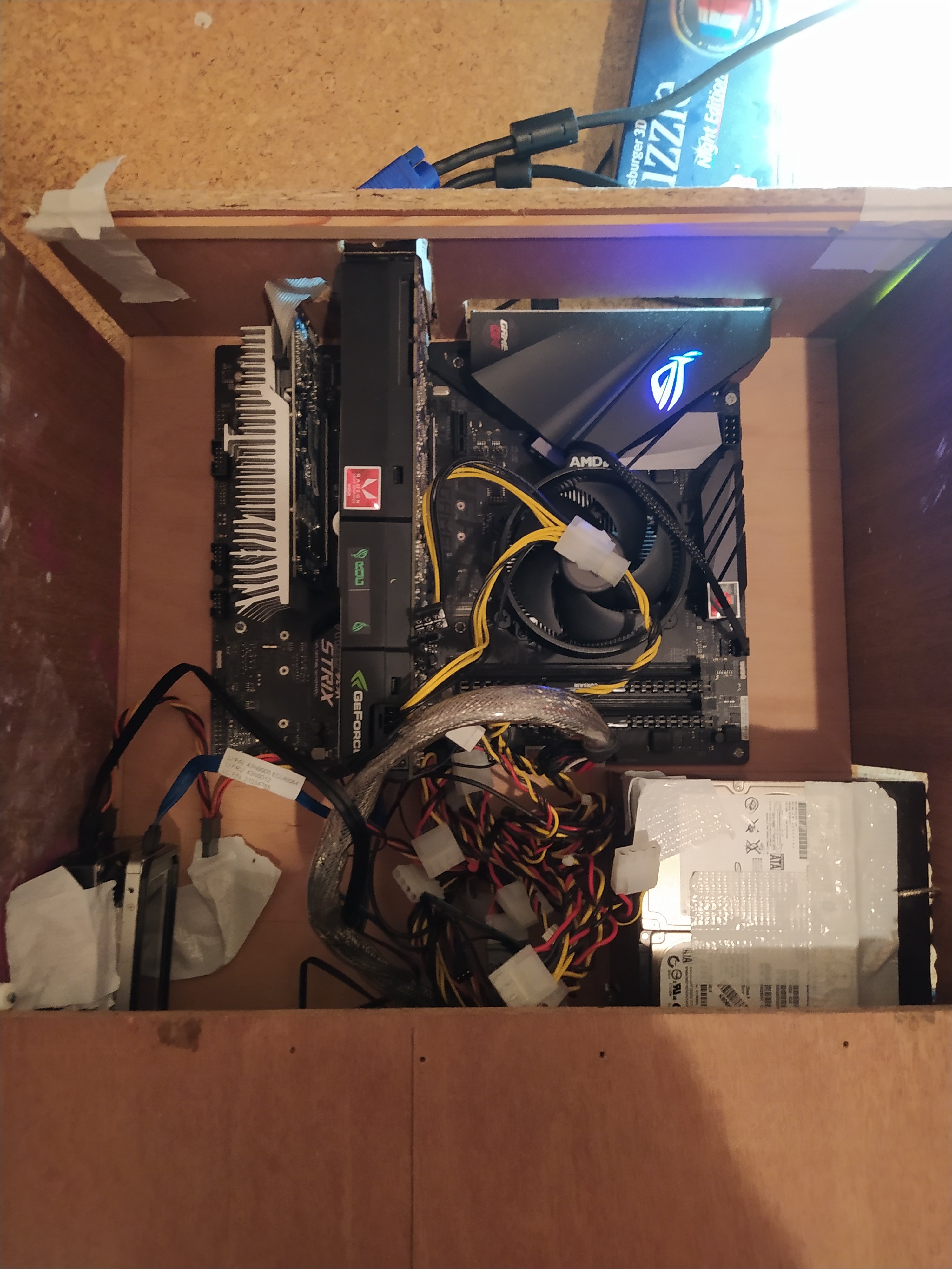

ja, denn deins hat anscheinend nicht alle benötigten Anschlüsse und ist sicherlich uralt.
Welches Netzteil hast du denn genau?
Und zweitens solltest du dich erstmal mit den Steckern auseinander setzen.
Du hast den 4pin CPU Stromstecker vom Netzteil mit nem 6pin Grafikkarten PCIe Stromstecker Adapter zusammen gesteckt und den 6+2 Pin PCIe Stromstecker vom Netzteil in die CPU Stromversorgung am Board. Wie hast du das geschafft, die sollten da gernicht rein passen.
Wenn du Pech hast, hast du deine Hardware geschrottet.

Das Netzteil ist einmal Elektroschrott.
Kauf dir bitte ein neues Bequiet Pure Power 11 mit 400-500W, je nachdem welche Grafikkarte da jetzt genau verbaut ist
Da wird nen neues fällig...
Liste mal bitte deine komplette Hardware mit den exakten Modellbezeichnungen auf, ansonsten wird das hier ein munteres Raten ohne Sinn und Verstand.

Das Netzteil gehört zwingend ersetzt!
Liste doch bitte mal auf, was alles an Hardware verbaut ist / werden soll.
Idealerweise auch was das System später machen wird... Sehe zwei Grafikkarten aber keine SSD(s) - nur alte 2,5" HDDs, welche aufs Netzteil geklebt sind...

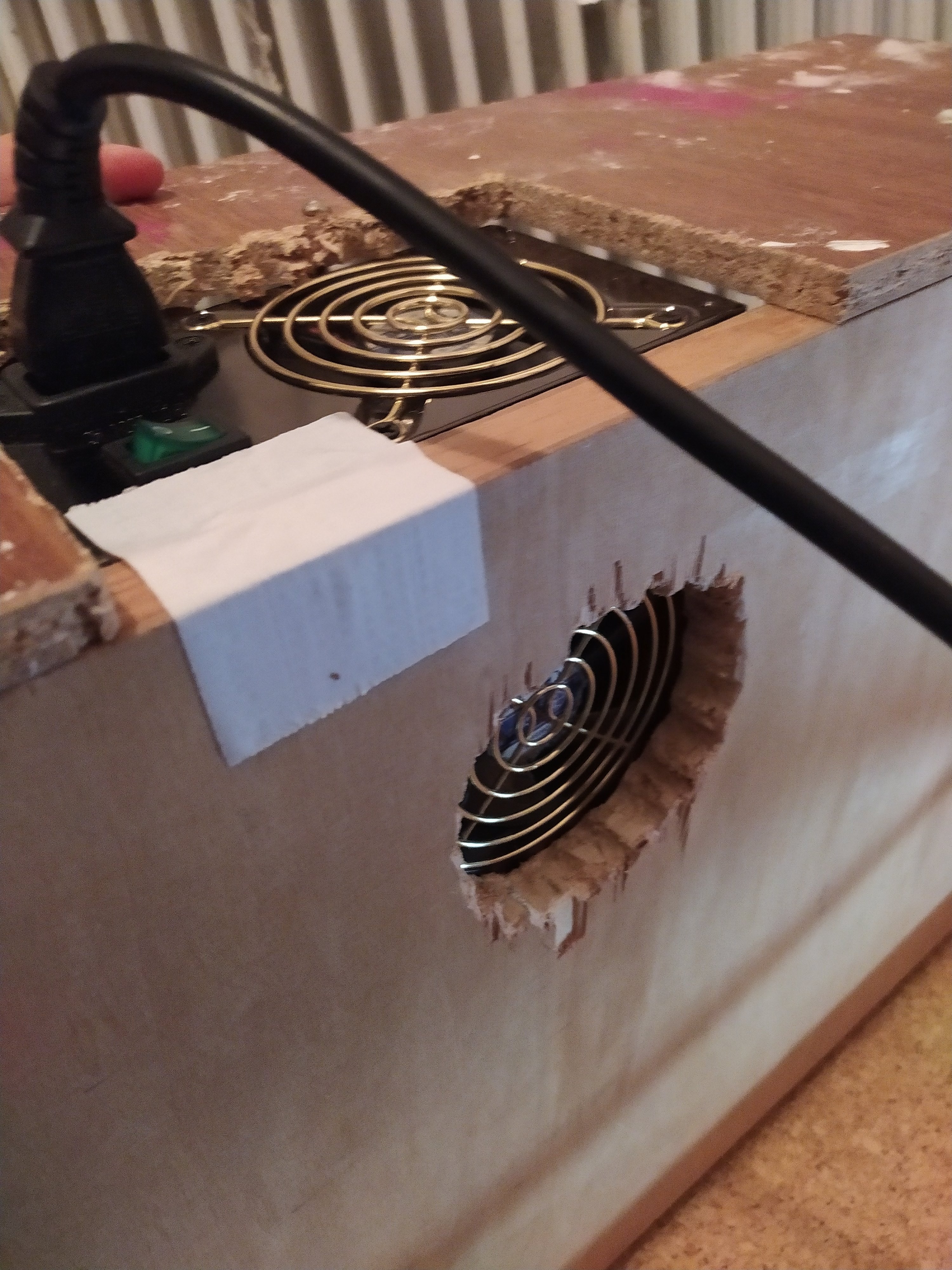

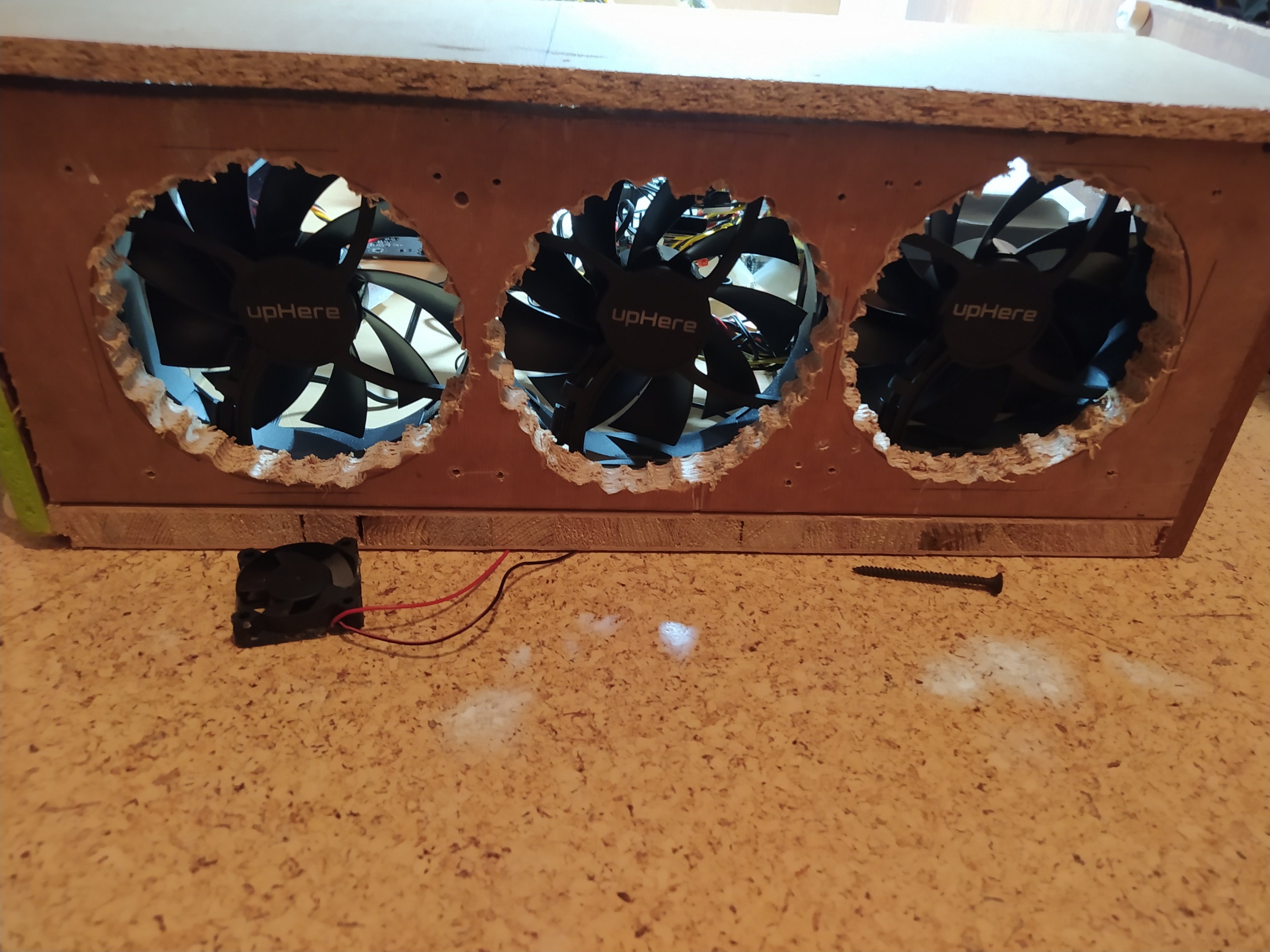

ein DYI-Holzgehäuse bietet einen guten Resonanzboden für allerlei (unerwünschte) Geräusche. Es wird wohl im Fall der Fälle auch gut brennen . . .
Ich kriege den Mund gar nicht mehr zu.. so viele offensichtliche, kritische (möglicherweise endgültige) Fehler!
Wenn das hier kein Scherz sein sollte, dann lass den Rechner lieber wen anders bauen oder mach wenigstens ausreichend Bilder und poste die hier zu Sichtkontrolle, bevor Du den Strom einschaltest. Nicht, daß noch jmd. zu Schaden kommt..

Die meisten Fehler sind ja wohl zustande gekommen, weil Du da zwanghaft versucht hast, ein zu altes Netzeil mit 'nem modernen System, bzw. moderner Basis zu verheiraten. Daß die Stecker nicht so wirklich passen, hätte Dir aber eigentlich auffallen können..
Daß der Leistungsschwerpunkt bei dem NT noch gar nicht auf den 12V liegt (heutzutage liegt da der Leistungsschwerpunkt), schliesst die Verwendung an 'nem neuen System sowieso eher aus. Dein NT kann dicke Stromstärken bei 3.3V und 5V, die braucht bloss heute keiner mehr.. und bei 12V, also da, wo jetzt ordentlich Strom fliessen muss, da geht bei dem NT "nichts" bzw. sind einfach zu mickrig, die 15A. So ganz grob (!) überschlagen würde das aktuelle System vom alten Netzteil noch irgendwas zw. 180W und 200W entnehmen können.. wenn Du es anschlussmässig in Einklang bringst. Aber selbst wenn die rel. wenige verwertbare Leistung reichen würde, sind mind. die heutigen Anforderungen von Lastpitzen, Schaltzeiten oder sehr geringen "Idle"-Strömen für das alte NT ein Problem.

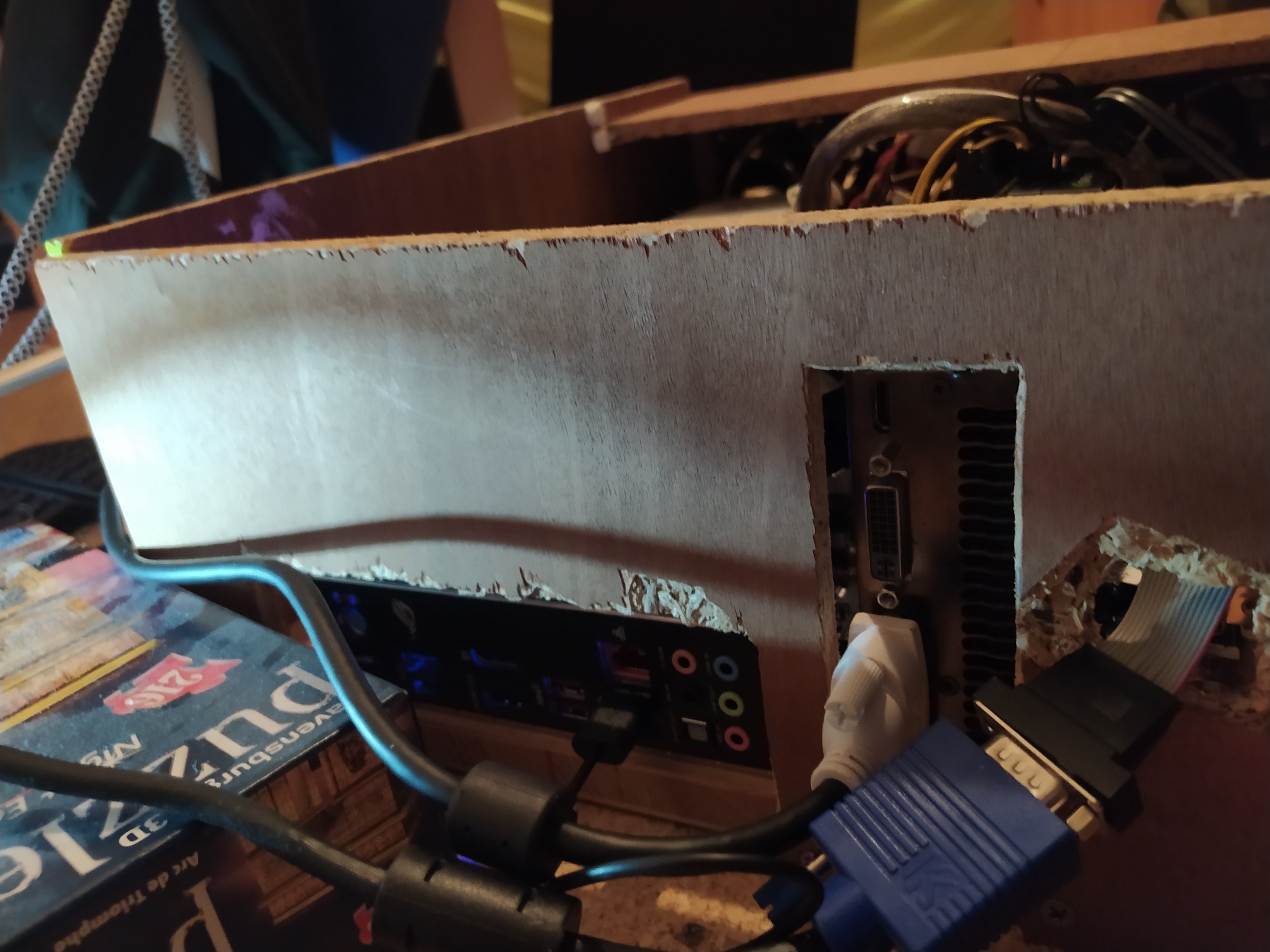

und wo zum Teufel kommt der VGA Anschluss an dem Falchbandkabel her? die Grafikkarte hat ja sowas garnicht mehr
