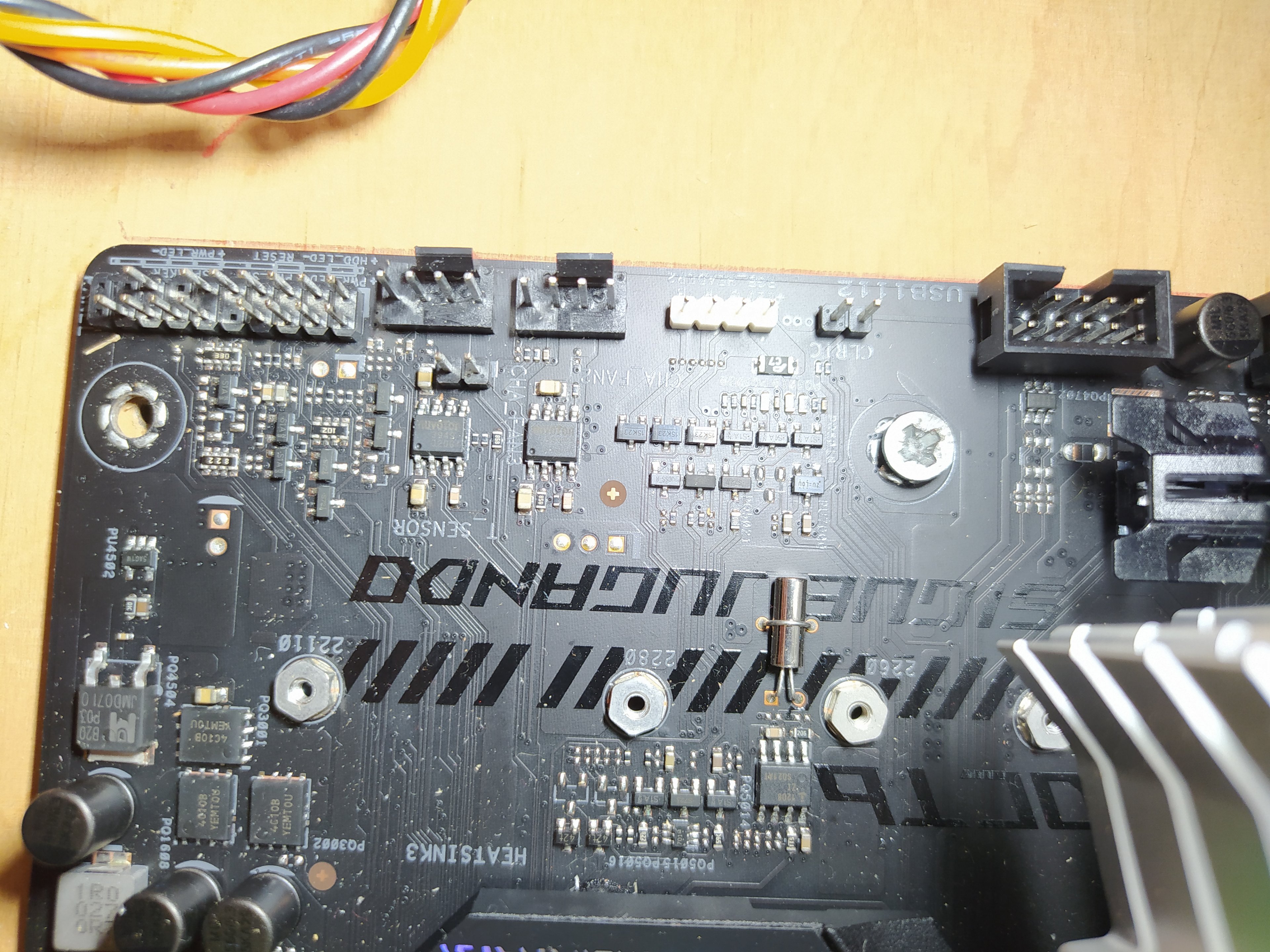

Hi, ich habe das Problem das mein ON OF Stecker nicht an mein altes Main board passt,
weswegen ich den PC nicht anschalten kann,
die Technik mit dem Schraubenzieher habe ich schon probiert
Geht auch mit nem Schraubendreher Problemlos, halt für eine Sekunde die zwei Pins brücken.
Ansonsten geht es auch, wenn man den Reset Taster drauf steckt und den als Ersatz nutzt.

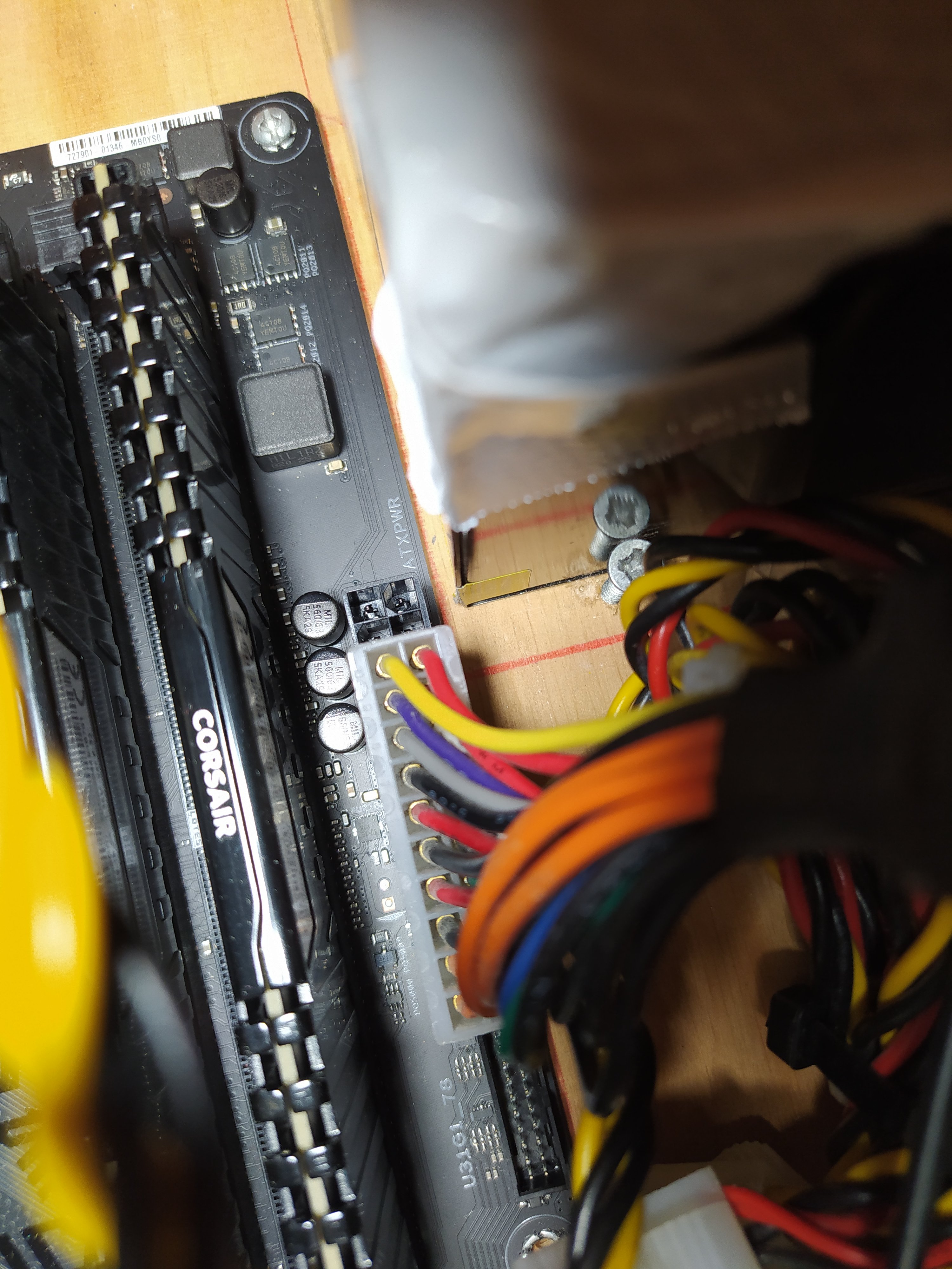

Mach doch mal nen paar Bilder, vom Stecker und wo du ihn drauf stecken willst.
Hier die Bilder

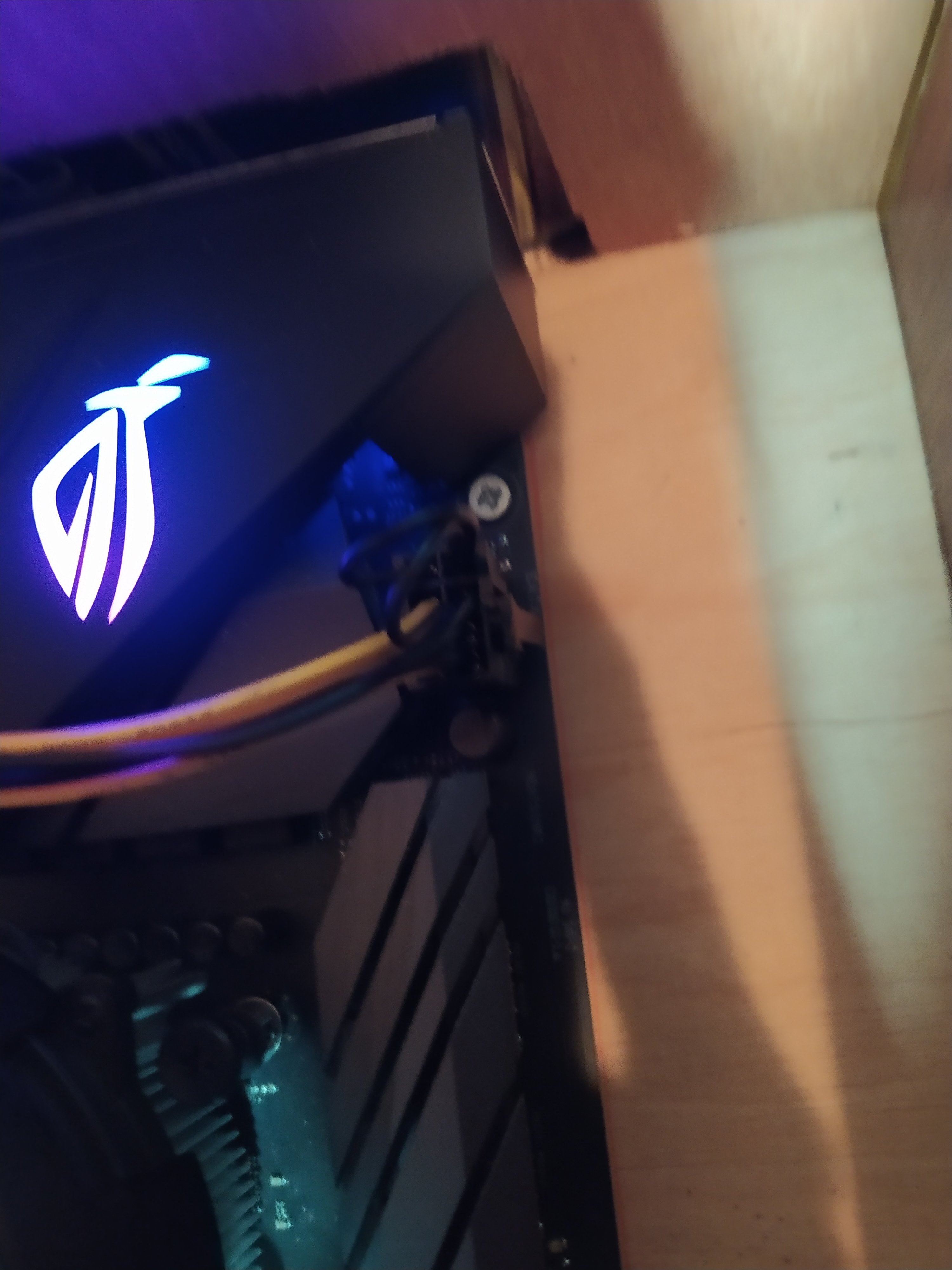

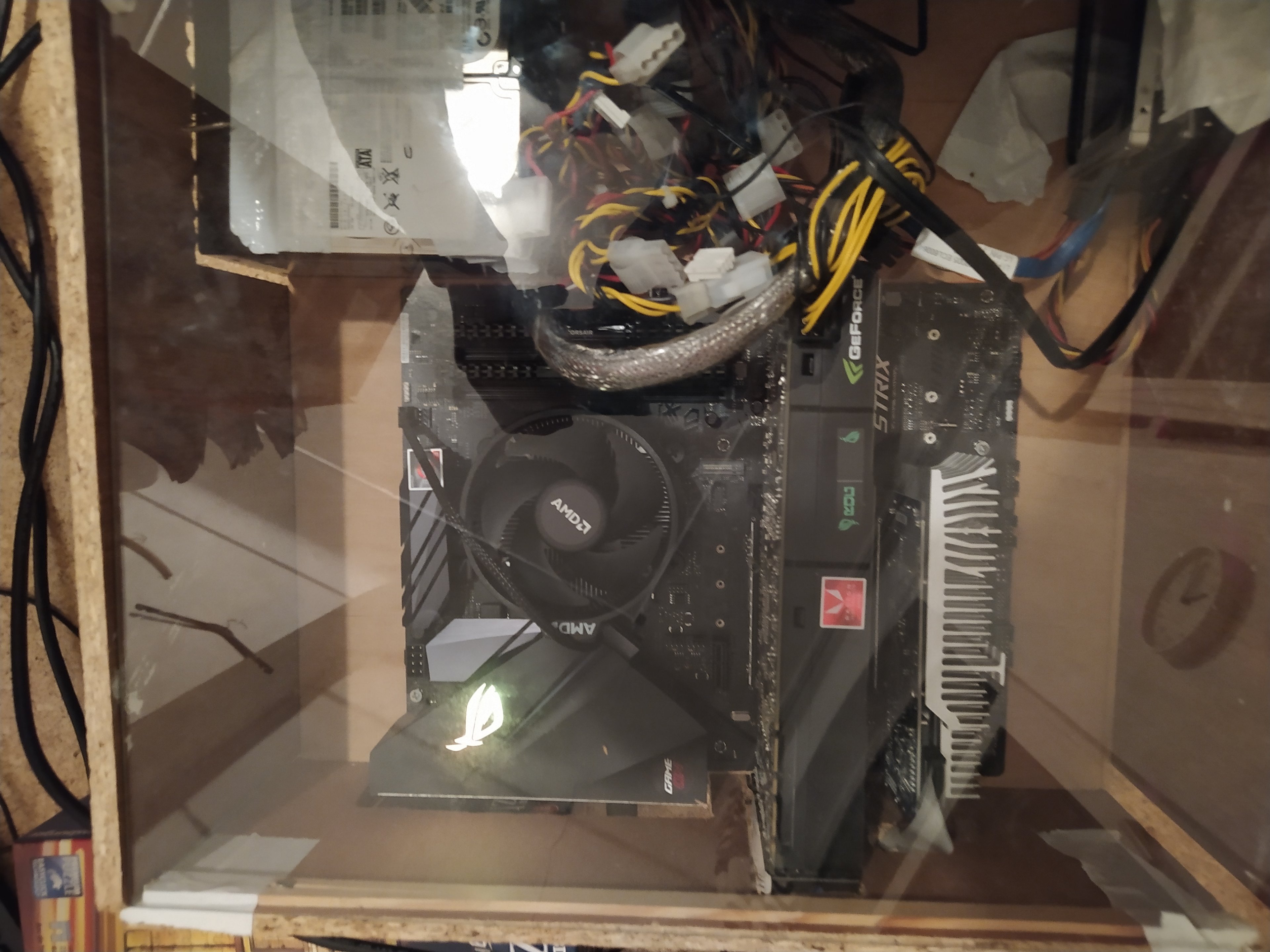

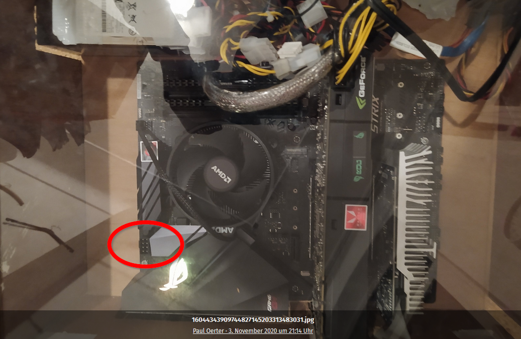

du hast den 4+4Pin CPU Stromstecker oben links /beim ersten Bild links unten) am Board vergessen ,so kann der PC nicht starten.
Und was soll der blödsinn mit den PCie Adaptern für die Grafikkarte? steckt da etwa der 4pin CPU Stromstecker drann? 🙈
Kauf dir bitte ein aktuelles Netzteil, wenn ich die vielen Molex Stecker und das Adapter Kabel sehe ist das Netzteil sicherlich arsch alt.
Reaktionen: M-S-G, ameisenbaer und kaji-kun

Nein liegt am vergessenen 4Pin CPU Stecker, wie bisy schon schrieb.

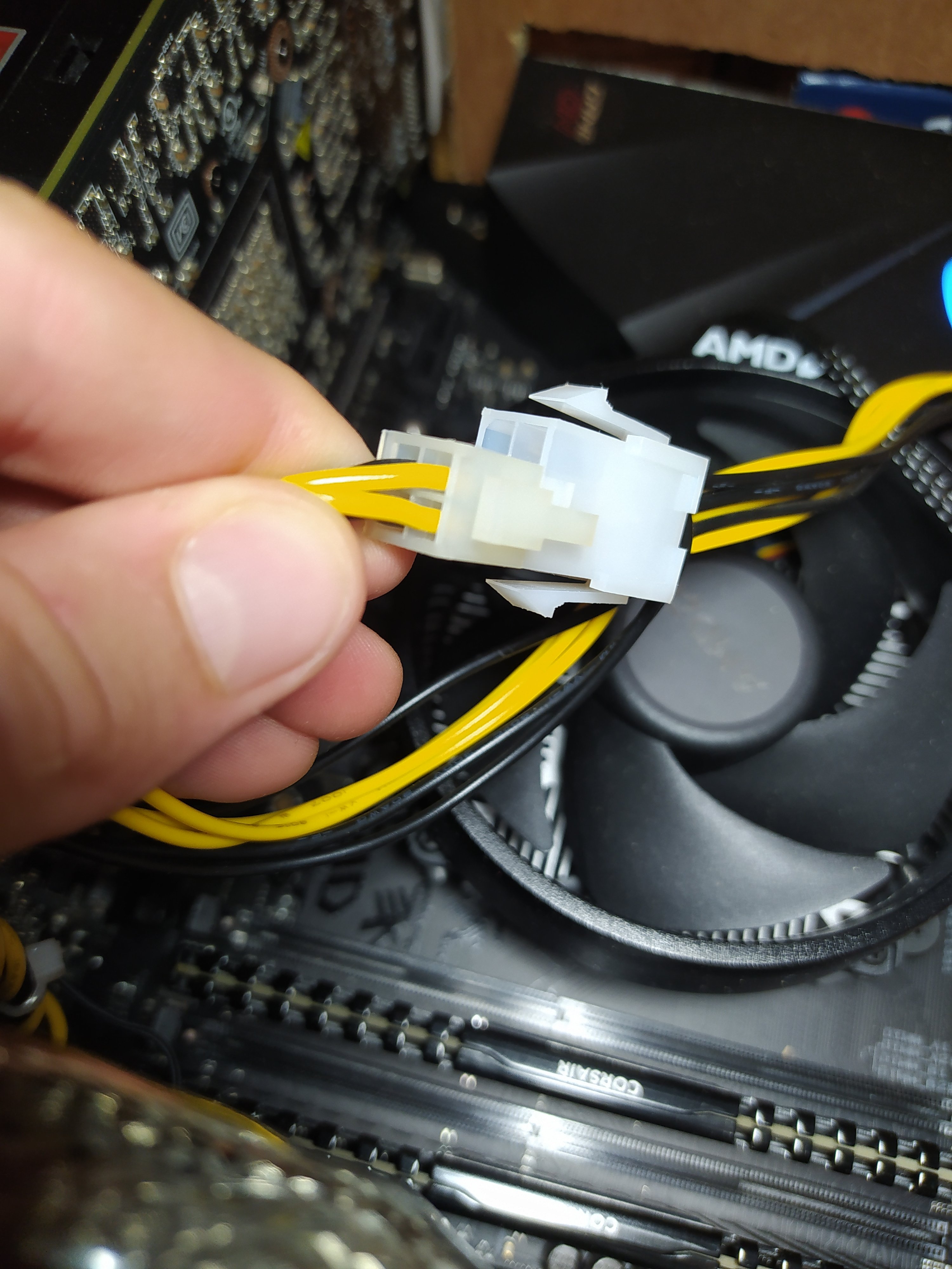

Den hier, oder welchen
das ist das für die Grafikkarte
6+2Pin ist für die Grafikkarte, 4+4Pin für die CPU.
Bitte kauf dir ein aktuelles Netzteil.
Und welchen Stecker willst du ins Board stecken als Ein/Aus Schalter ? Sehe da nix in der Richtung...
Und kauf dir nen aktuelles Marken Netzteil, das ja nicht mit anzusehen...
Warum hast du zwei Grafikkarten drin ?
Je mehr Bilder kommen, desto mehr empfehle ich dir nen neues Netzteil...
ich kann nicht erkennen oder habe ich es überlesen, welche Pins der TE brücken will um zu starten - die Chance die falschen zu erwischen sind ja nicht klein. Von der korrekten Verkabelung des Netzeils mal abgesehen...

Du hast den 4pin CPU Stromstecker vom Netzteil mit nem 6pin Grafikkarten PCIe Stromstecker Adapter zusammen gesteckt und den 6+2 Pin PCIe Stromstecker vom Netzteil in die CPU Stromversorgung am Board. Wie hast du das geschafft, die sollten da gernicht rein passen.
Wenn du Pech hast, hast du deine Hardware geschrottet.
