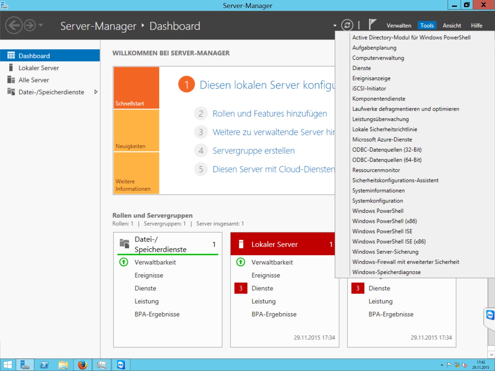

Windows Remoteverwaltung oder das schon genannte TeamViewer
Schau mal z.B. mit
winrm enum winrm/config/Listener
auf welchem port du das laufen hast
