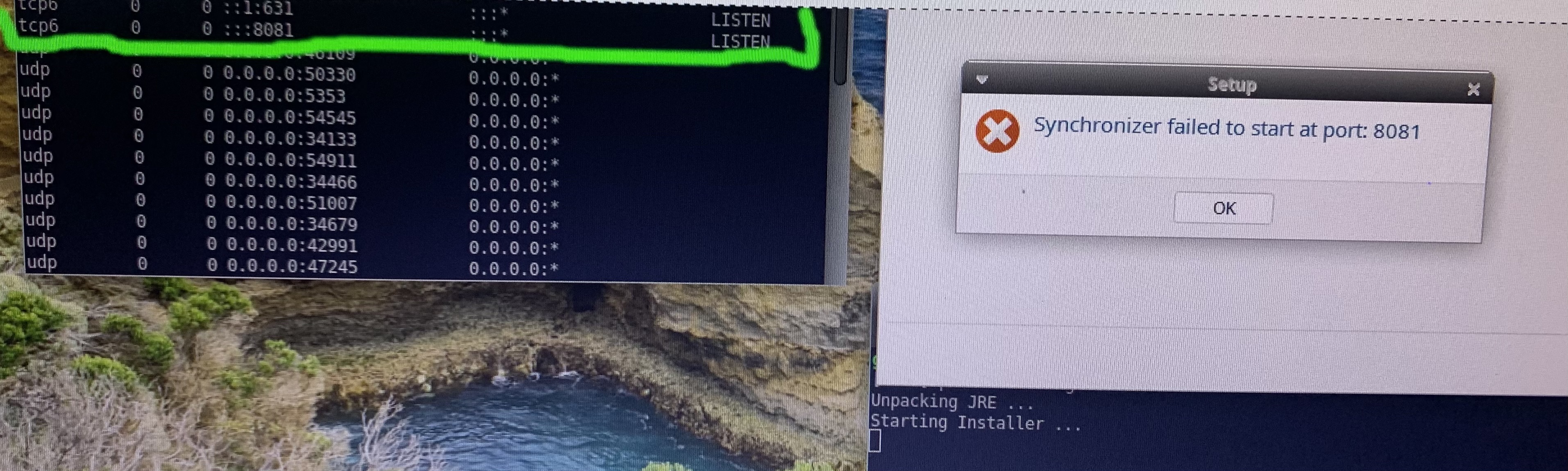

Hier ein screenshot mit dem netstat report:
Also läuft da schon etwas auf Port 8081 und dein Installer will den Port aber selber öffnen. Das geht halt nicht. Mit der zusätzlichen Option -p zeigt netstat auch an, welcher Prozess den Port in Beschlag hat. Den musst du erst beenden. Oder du findest heraus, ob und falls möglich wie du dem Installer einen anderen Port sagen kannst.
nein, erst bei der instalation greift ein java prozess auf diesen port zu.
Was mir aufgefallen ist, der process greift über diesen port tcp6 (ipv6) zu. Wenn ich einen test im browser mache, ist bei mir im netzwerk anscheinend der ipv6 protokoll deaktiviert?
