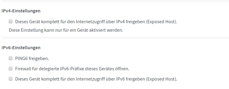

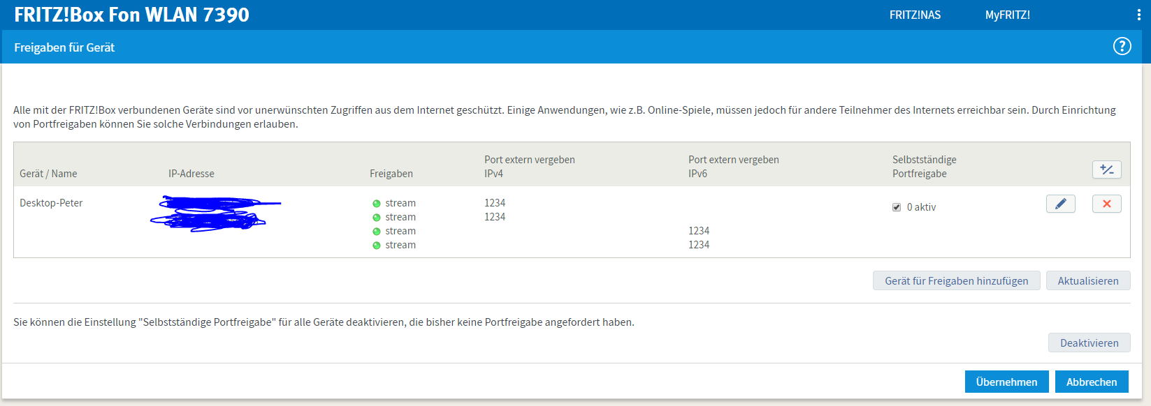

Unter FritzBox -> Internet -> Freigaben -> Portfreigaben mein Gerät hinzugefügt und den Port beispiel 1234 freigegeben. (Hat anscheinend auch funktioniert, laut FritzBox, siehe screen)

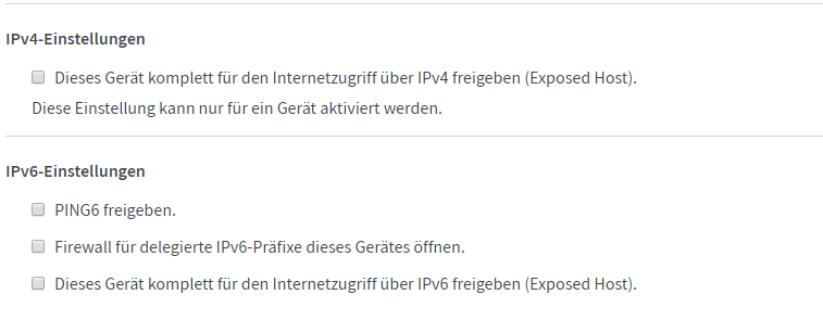

Die Einstellung "Dieses Gerät komplett für den Internetzugriff über IPv4/IPv6 freigeben (Exposed Host)." habe ich auch schon getestet.

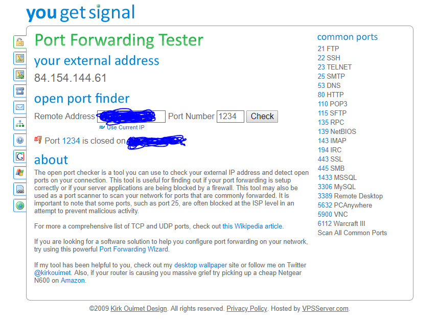

Liege ich richtig wenn ich sage, dass wenn der Port offen ist, mir die Seite: www.yougetsignal.com die Bestätigung gibt das der Port offen ist?

is doch alles ok, diese Port-Check Seiten können dir nur anzeigen, dass er offen ist wenn der auch wirklich benutzt wird (sprich der Port ist nur offen wenn er genutzt wird, wenn kein Programm darauf läuft ist der auch zu)

Läuft denn auf dem entsprechenden Zielgerät auch eine Anwendung, die auf Port 1234 lauscht?

Ansonsten ja: Es muss auch jemand auf die Anfrage von dem Scanner antworten.
Ok das habe ich nicht gewusst, das hat mich weitergebracht.
Lag jetzt im Endeffekt an den Anwendungseinstellungen. Danke für den Hinweis.
Danke nochmal für jede Hilfe.
