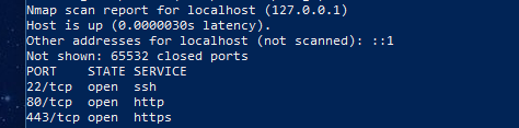

versuche anhand der Anleitung KLICK einen ONLYOFFICE Docs Enterprise Server zu erstellen. Ich nutze hierfür einen Hetzner Cloudserver.
Zu meinem Problem:
In der Firewall sind die Ports TCP 80 und 443 freigegeben.
Jedoch wenn ich nach Anleitung jetzt den Docs Enterprise Server installieren möchte
Code:
bash docs-enterprise-install.sh
erhalte ich die Meldung, dass die Ports angeblich geschlossen wären:
Habe ich etwas übersehen?
Ich bin auch Neuling in sachen Linux Server, aber hoffe es ändert sich ^^
Die Meldung besagt nicht, dass die Ports geschlossen, sondern in Benutzung sind.
Hast du einen Webserver wie Apache oder Nginx installiert, welche auf diesen Ports lauschen?
Geb mal "ss -lntp" in die Shell ein und schaue, was die Ports gerade besetzt.
