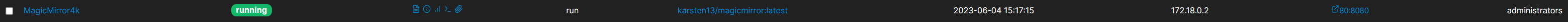

Ich habe ein Docker auf mein Raspberry 3 laufen, jetzt habe ich ein Container mit MagicMirror jetzt will ich mehrere MagicMirror Container, aber sobald ich denn Port ändere im "Container" ist dieser nicht mehr erreichbar per IP und Port, nur wenn dieser auf Port 80 bleibt geht das.
Weis vlt jemand was ich tun muss das der MM Container mit geänderten Port erreichbar sein wird?

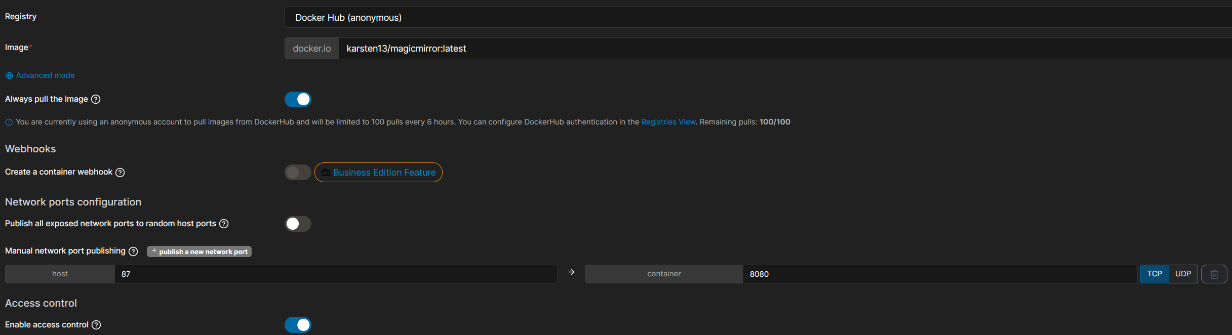

Ich ändere denn Port im Container selbst,
also so müsste es passen, Host Port 87 und Container 8080
Der Aufruf müsste somit gehen über den Browser und http://IP:port wie @kartoffelpü schon schrieb.
Weiter unten steht noch was von Access Control, was das macht weiß ich nicht, da ich die Container nur pber Console starte. Hier das scheint mir Portainer oder etwas dergleichen zu sein.
