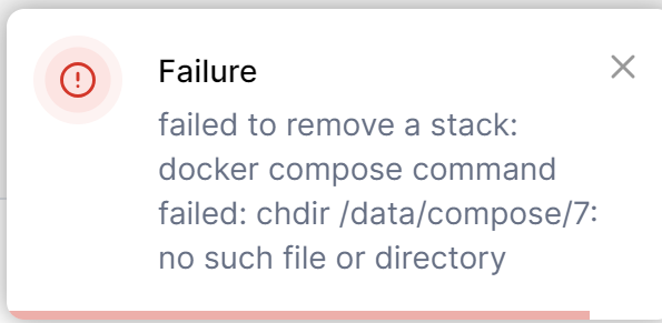

Hallo, ich habe eben einen stack gestoppt und daraufhin auf löschen geklickt.
es erschien diese Fehlermeldung und ich kann den Stack nicht mehr löschen.
Was kann ich tun?

Klingt so, also ob der Stack schon von der SSD gelöscht ist, aber noch in der Portainer-Datenbank lebt ;)
Würde versuchen ne Dummy "docker-compose.yml" in dem angegebenen Ordner zu platzieren, und schauen ob das Löschen dann durchgeht ...
Reaktionen: Copiegeil
@x.treme hat funktioniert. Danke.

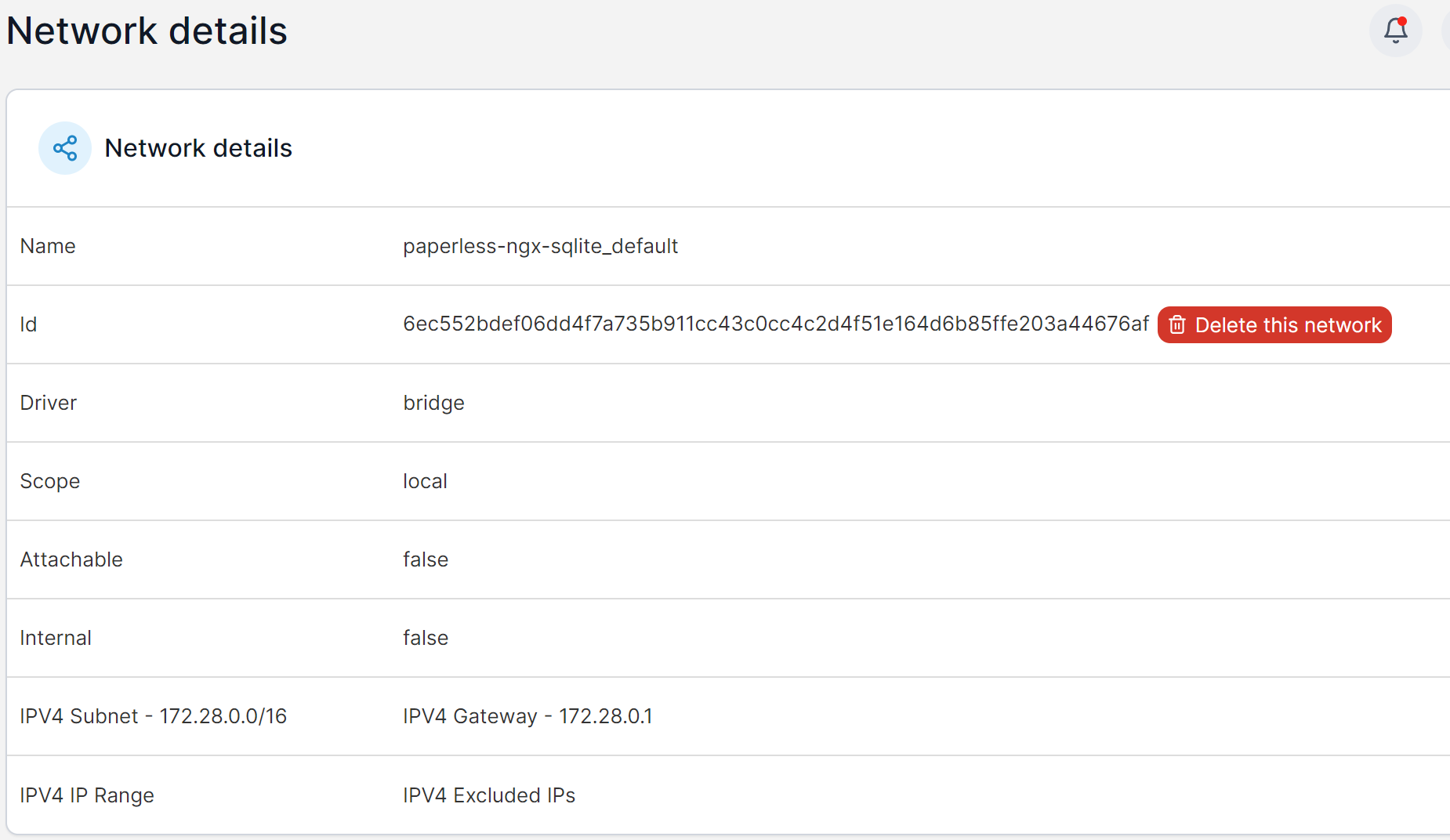

Im Composite file steht jetzt in meinem
Fall kein explizites Netzwerk drin.
Er hat wohl ein paperless default Network als Bridge erstellt. Ist das normal, oder bei dem Image speziell und normal sollte man das Netzwerk definieren?
Ist normal, jeder Stack wird in einem eigenen Subnet generiert.
Gerade wenn man einen Proxy-Server nutzt, e.g. Nginx Proxy Manager (NPM), macht es jedoch Sinn die Netzwerke selber zu definieren, da ja NPM dann auch dem Netzwerk des Stacks hinzugefügt werden muss.
Auch erlaubt es dir z.B. via "internal:true" zu definieren, dass gewisse Subnets keinen eigenen Internet-Zugang haben, etc. - also mehr Kontrolle über dein Netzwerk.

in den containern wird das netzwerk angezeigt.... hat sich doch dann selbst erzeugt, oder? Ich finde esnirgends im compose:
Ja wie oben schon geschrieben, normales Verhalten. Wenn du kein Netzwerk selber definierst, wird für den Stack automatisiert ein eigenes Subnetz generiert.
Du kannst das Netzwerk selber in der Docker Compose wie oben beschrieben definieren für mehr Kontrolle. Musst es aber nicht.

OK, also hast Du dem letzten Container 2 Netzwerke zugewiesen?
eins davon ein externer Proxy-Server, oder wie?

Genau, ich erstelle immer für alle Utility-Container (e.g. MySQL, Redis, etc) ein isoliertes Netzwerk ohne Internet-Zugriff und verbinden den Haupt-Container für den Webserver mit dem mit Nginx Proxy Manager geteilten Netzwerk. Einfach als zusätzliche Sicherheit für maximale Isolierung.
Bzgl. Inobroker: Ich würde eher schauen, ob du dem Inobroker über MacVLAN eine eigene IP in deinem Netzwerk zuweisen kannst. Network_mode:host kann zu Port-Konflikten führen mit deinem Host-OS.
Ansonsten ja, network_mode: host bei services inobroker rein und die Ports raus.

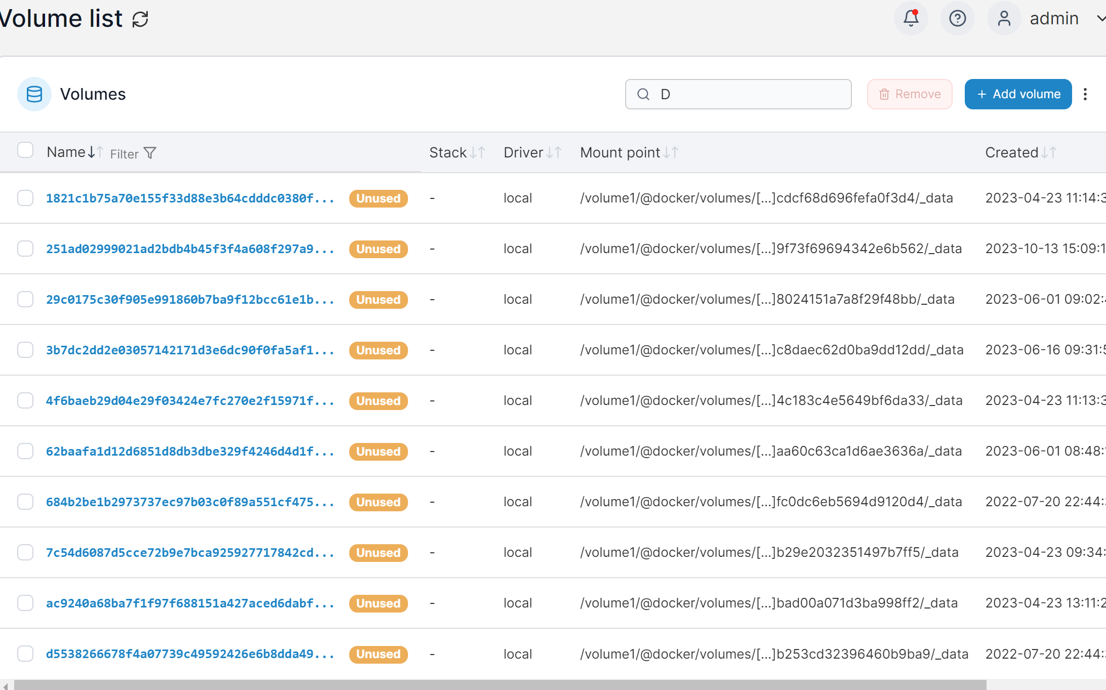

ich verstehe bei dem Portainer eh manches nicht.
Was genau ist der unterschied zwischen volumes und binds?
und warum habe ich so viele values, die "unused" sind?
ich mounte immer direkt mit /volume1/docker/...
die Order sind nicht bei den Volumes drin.
Klick drauf und dann siehst du welcher Container das Volume generiert hat.
Im Docker-Image gibt es eine Deklaration von Volumes. Volumes die nicht in der Docker-Compose aber im Image selber deklariert sind werden dann automatisiert erstellt.
Du kannst dir gewisse Clean-Cronibs einrichten, welche unused Volumes automatisiert löscht.
