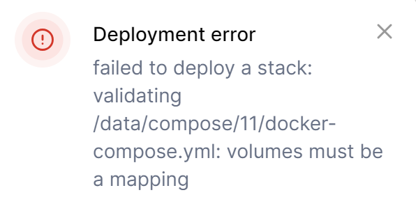

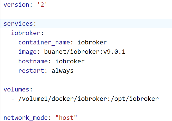

@x.treme Ich habe volgenden stack:
Dort erscheint beim deloyen immer:
version: '2'
services:
iobroker:
container_name: iobroker
image: buanet/iobroker:v9.0.1
hostname: iobroker
restart: always
volumes:
- /volume1/docker/iobroker:/opt/iobroker
network_mode: host

Bzgl. Fehlermeldung:
- Hat Docker Zugriff auf das Volumen?
- Hast du den Eintrag für das Volume eingerückt, also die korrekte YAML-Syntax?
ich versuche es nochmal mit einrücken. bin mir gerad nicht sicher.
das mit dem Netzwerk stimmt so?
oder muss das separat unter Netzworks?
oder:
networkmode: "host"
ansatt host (ohne Anführungszeichen)

@x.treme Also alles passend eingerückt.
Ein onlinevalidator sagt auch alles richtig.
Aber das meckert er ja nicht an... die blöden volumes
@x.treme es lag doch am einrücken... hat noch eine Ebene gefehlt.
Danke.

OK. online steht es nämlich überall mit "".x.treme schrieb:Ich glaube da wäre Google schneller als auf meine Antworten zu warten.
network_mode: host ist korrekt und ja es gehört bei "iobroker" dazu.
Mit "networks" lässt es sich nicht kombinieren.
Ansonsten einfach try & error![]()
Danke.
