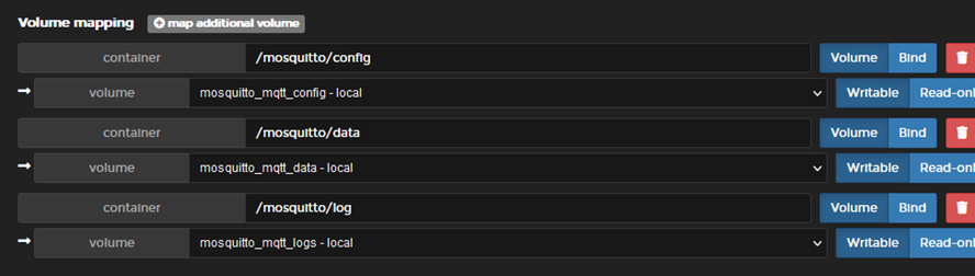

Ich habe eine Anleitung gefunden, die folgende Konfig für die Volumes nutzt:
Dafür habe ich vorher unter Volumes diese 3 Einträge angelegt:
Mit dieser Konfiguration kann ich den Container anlegen und starten. Soweit eigentlich so gut.

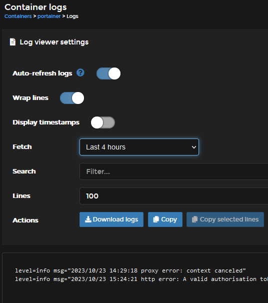

Schau dir mal die Logs von Portainer selber an oder poste sie hier. Vielleicht geben die Aufschluss darüber, warum das Ganze failt

Das mit den Portainer-Logs ist ein guter Punkt. Darüber hatte ich auch schon versucht was heraus zu kriegen, aber es wird so gut wie nichts geloggt. Die beiden Logzeilen unten sind 2 Stunden alt, also nicht von meinem gerade erneut fehlgeschlagenen Versuch.
Kann / muss man irgendwo das Loglevel ändern?
Ich wüsste nicht, dass Portainer die Möglichkeit hat das Log-Level umzustellen.

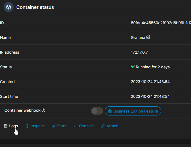

@oetzi
Man müsste eher im Container Log gucken:
Da steht sowas immer drin.
