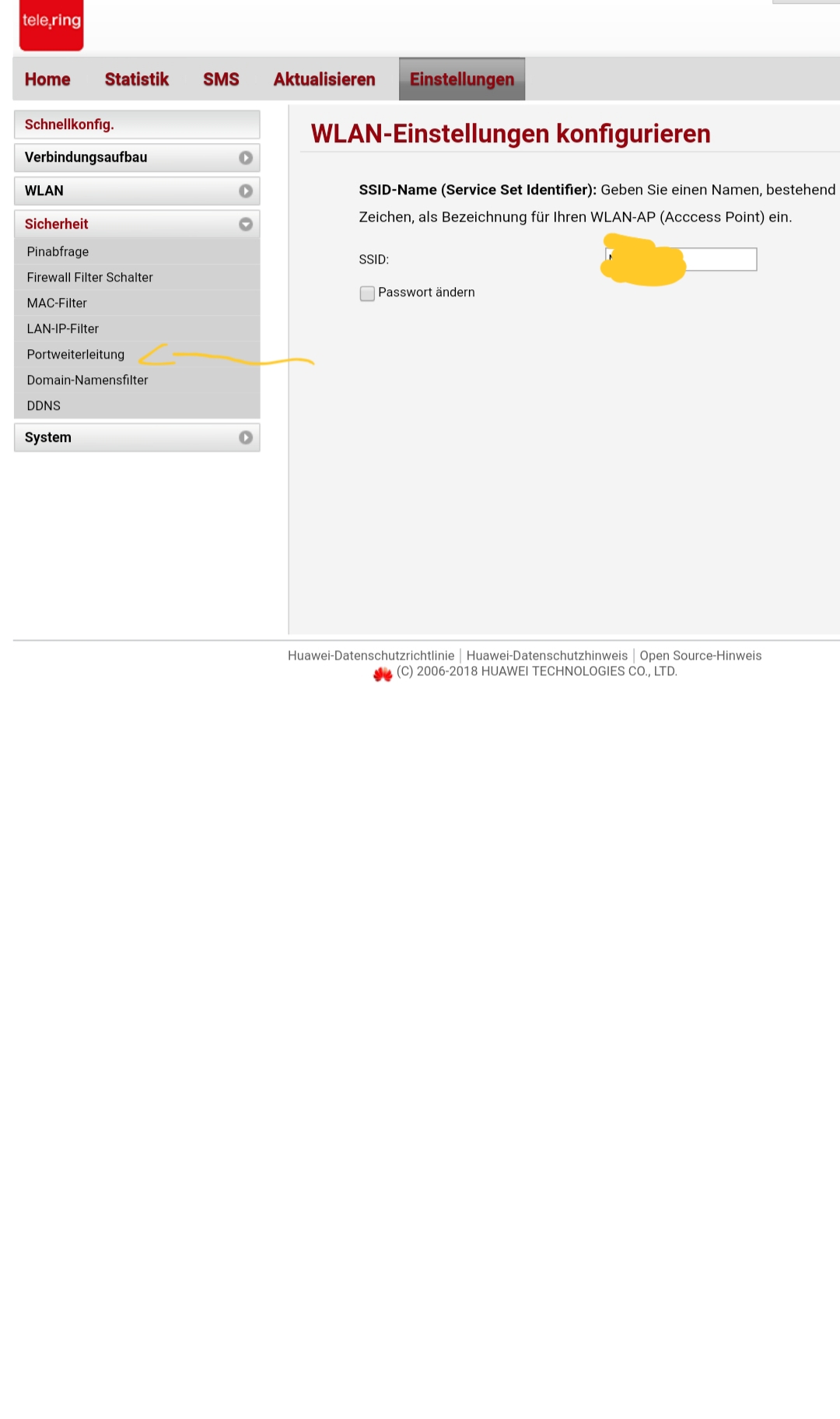

Hallo Leute,

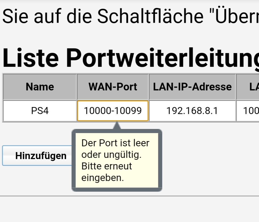

ich habe ein eigenartiges Problem wenn ich Ports für FIFA 19 für meine playstation 4 in meinen Huawei-Router Einstellungen freischalten will. Ich kann sonst gegen meine Freunde nicht online spielen.
Und zwar kann ich keine Bindestriche eingeben (z. B. 3478-3480), was ich nicht verstehe, da man sonst zu viele Ports eingeben müsste und es zumal auch nur eine bestimmte Grenze zum eingeben gibt. Doppelpunkte, Punkte und Beistriche funktionieren auch nicht, es steht dann nur dass der Port ungültig ist.
Jedoch habe ich beim informieren im Internet bemerkt dass es sonst bei jedem geht.
Mein Anbieter ist Tele-Ring und mein Router ist der Huawei Model B310s - 22
Eventuell wisst ihr was das Problem ist?
Irgendwie muss ich ja die ports 10000-10099 eingegeben können, einzeln geht das ja nicht. Bei Tele-Ring haben sie mir auch nicht weiterhelfen können.

Port heisst fuer mich das genau 1 Port gemeint ist und kein Bereich.

Schau mal bei huawei nach Updates. Oder Versuch mal das minus oder der lange Strich oder / oder vielleicht kann dieser Router nur einzelne ports und keine Range....

Wenn ich mir so die Anleitungen zu diesen Huawei-Dingern ansehe, kann exakt ein Port eingetragen werden.
Mehr scheint das Teil nicht zu koennen.

Das einzige was du probieren kannst ... die 100 Ports einzeln freigeben. Man kann in dieser Oberfläche immer nur einen eingeben, also 10000, 10001, 10002, ... bis eben 10099.
Hab ich mir zuerst auch gedacht, aber man kann nur eine bestimmte Anzahl von ports eingeben, sprich du kannst das vielleicht 15 mal machen oder so.
Und von 10000-10099 braucht man alleine schon 100 Plätze..
Genau aus diesem Grund finde ich es höchst unlogisch, dass man bei mir keine Bindestriche eingeben kann.

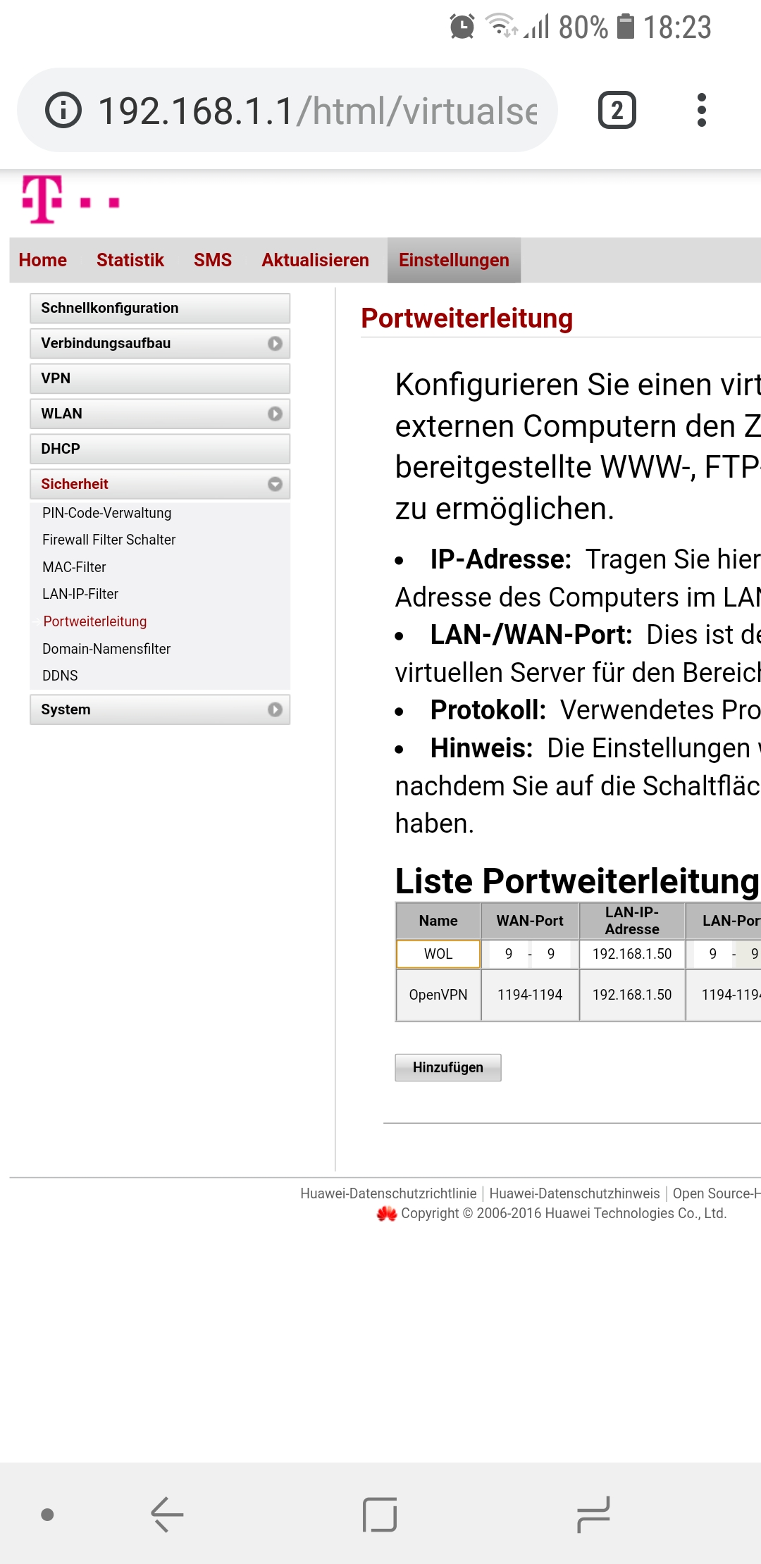

Kann aber auch an der firmware liegen. ich habe t-mobile und da sind auch manche funktionen nicht vorhanden, die es in der originalen firmware gibt. zumindest kann ich bei meinem router einen bereich auswählen.
Sehr ähnliche Benutzeroberfläche, aber bei mir kann man das leider nicht wie bei dir eingeben..
Kann man die firmware irgendwie ändern/aktualisieren?

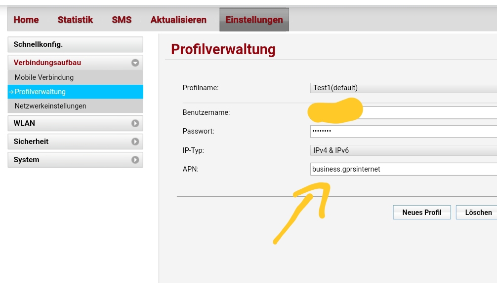

Beim tele ring kundencenter haben sie mir nicht wirklich helfen können, jedoch meinte der Techniker dass folgendes helfen sollte ohne ports freizuschalten. Ich lade es als Anhang hoch.
Da steht ipv4 und ipv6 als Einstellung, also müsste es eigentlich mit beiden klappen bei mir theoretisch?

Das ist Mobilfunk laut deinem Screenshot, und da gibts normal nur eine "interne" RFC-Adresse, da bist du von außen nicht erreichbar. Ein anderer Router hilft hier leider nicht.
Klar, wenn du auf wieistmeineip.de gehst, dann zeigt er dir eine an, die selbe IP haben aber auch Millionen anderer Mobilfunkteilnehmer. Das nnennt sich: https://de.wikipedia.org/wiki/Carrier-grade_NAT
Solange du bei Mobilfunk als Internetzugang bleibst bleiben auch deine Probleme bei den Spielen.
Kannst du nicht auf DSL wechseln?

Mobilfunk bedeutet nicht automatisch Carrier grade NAT. Es kommt auf den Anbieter und ggf. genutzten APN an.
Zusätzlich kommt es auf das Spiel an. Wenn das Spiel dedizierte Server verwendet sind Portweiterleitungen nicht notwendig.
@chrigu Die Playstation unterstützt mWn keinen Multiplayer per IPv6.
