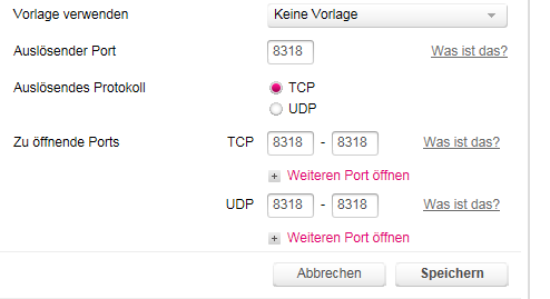

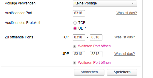

Aktuell surfe ich mit einer virtuellen Maschine (mit Virtualbox eingerichtet) auf welcher eine Anwendung läuft, welche einen gewissen Port benötigt.
Nun scheint es so, dass die Portfreigabe nicht funktioniert. Zumindest ist es so, dass canyouseeme.org die Meldung liefert, dass die Connection refused wurde.

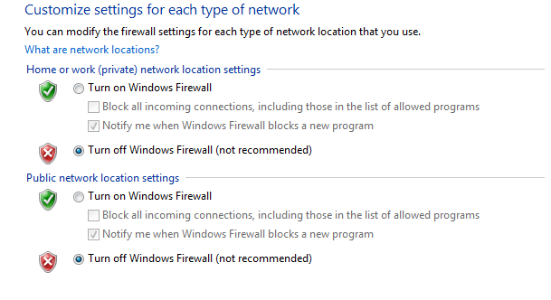

In meinem Router habe ich die Ports wie im Anhang gezeigt freigeschaltet. Die Firewall der Host-Machine und der Virtuellen sind ebenfalls deaktiviert

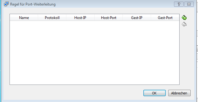

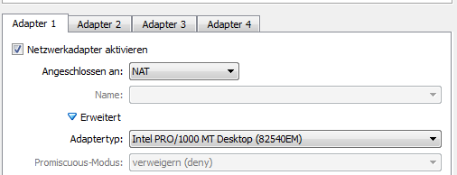

Muss ich eventuell die Netzwerksettings der VM ändern oder dort eine Portweitergabe einrichten? (siehe Anhang)
Was mache ich da falsch? Habt ihr eine Idee, woran das liegen könnte?
Grüße

Ich sehe in den Bildern bereits mehrere Fehler:
Der Router sieht nach Telekombox aus, mit denen habe ich zwar keine Erfahrung, aber du musst in jedem Fall dem Router sagen an welche interne IP Adresse er den Port weiterreichen soll.
Das ist auf den Bildern nicht ersichtlich, führt aber zum nächsten Problem.
Welche IP hat denn die VM?
Entweder lässt du in den Gastsettings den Netzwerkport auf NAT, dann musst du über das Menü in Bild 5 den Port an die VM weiterleiten und im Router die IP des Hostsystems angeben.
Oder du änderst den Netzwerkport der VM auf Bridge, dann bekommt die VM eine IP direkt vom Router.
Siehe: http://www.howtogeek.com/122641/how-to-forward-ports-to-a-virtual-machine-and-use-it-as-a-server/
Im Router muss aber definitiv der Port an die entsprechende IP weitergeleitet werden.
Du versuchst eine dynamische Portöffnung/-weiterleitung. Du solltest eine richtige Portweiterleitung (TCP/UDP-Ports auf IP-Adresse der VM) versuchen.
EDIT: Ok, ist wohl ein Speedport Hybrid. Wie gesagt: versuche es mal mit einer Portweiterleitung des Ports 8318 auf die IP der VM. Aber dazu musst du den Netzwerktyp auf Netzwerkbrücke setzen, dann bezieht die VM eine IP aus deinem Heimnetz.

Ansonsten haben Zipflklatscher und ChristianSL eigentlich schon alles gesagt. VM auf Bridged setzen und Port an die IP der VM weiterleiten. Bei NAT müsstest du den Port an die IP des Hostsystems weiterleiten, die den Port dann wiederum an die VM leiten müsste.
