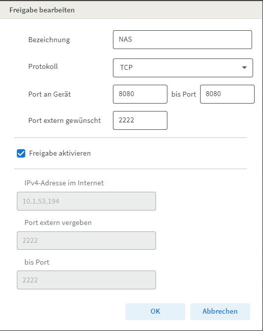

Die WAN Adresse: 212.65.XXX.4 (https://www.wieistmeineip.de/)
und die Angezeigte öffentliche IPv4 Adresse in der Fritzbox weichen voneinander ab
Man beachte, das die 10.1.53.194 eine Private im Klasse A Netzwerk ist, somit nicht möglich als Öffentliche.

Ja, das ist eine NAT Adresse. Damit werden keine Portweiterleitungen auf IPv4 möglich sein. Ich denke, dann wird IPv6 funktionieren, wenn man es richtig einrichtet. Ist das bei dir der Fall?

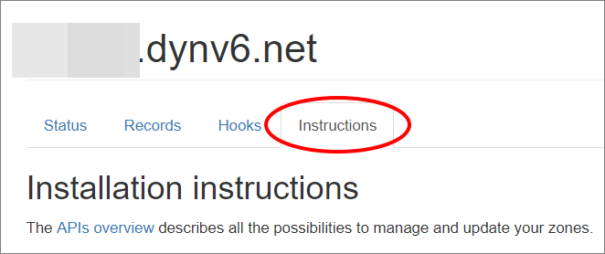

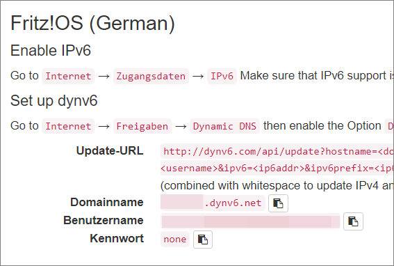

Die Anweisung kommt in Deinem DynV6 Konto
Dort findest Du:
Eine öffentlich erreichbare IPv6 Adresse hast Du bei jedem Anbieter (die IPv4 ist problematisch)
Ich habe mir das eingerichtet, um ein phpBB (kleine Forumssoftware) auf einem Raspberry Pi vom Internet erreichbar zu machen. Das ist aber schon eine zeitlang her, als ich von Telekom VDSL-Anschluß auf Deutsche Glasfaser gwechselt bin und keine öffenlich erreichbare IPv4 Adresse mehr hatte.
Seither funktioniert der Zugriff - es hat mich aber Mühe gekostet und die genaue Vorgehensweise von damals habe ich nicht mehr präsent.

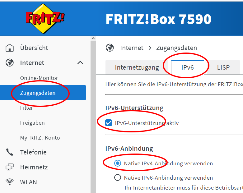

Kontrolliere doch mal die Einstellungen in Deiner Fritzbox. Das hier habe ich:

Ich verstehe nicht ganz, das ich eine öffentliche IPv4 habe, diese aber nicht mit portforwarding nutzen kann.
Du hast keine öffentliche IPv4. 10.x.y.z ist privat.
Die Einstellungen sind identisch.
Dennoch wird bei Aufbau der Verdingung keine IPv6 zur verfügung gestellt

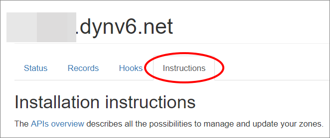

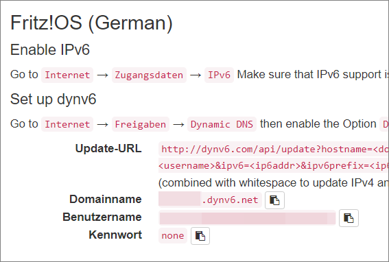

Dort findest Du:
Das wäre schon ein guter Ansatz.
Wird dann der ganze Traffic über einen zusätzlichen Server geleitet?
Nein, eigentlich ist DynV6 nur notwendig für den Fall, dass sich Deine IPv6-Adresse mal ändert. IPv4-Adressen haben sich früher fast täglich geändert, meine IPv6 Adresse hat sich in 3 Jahren nur einmal geändert.
