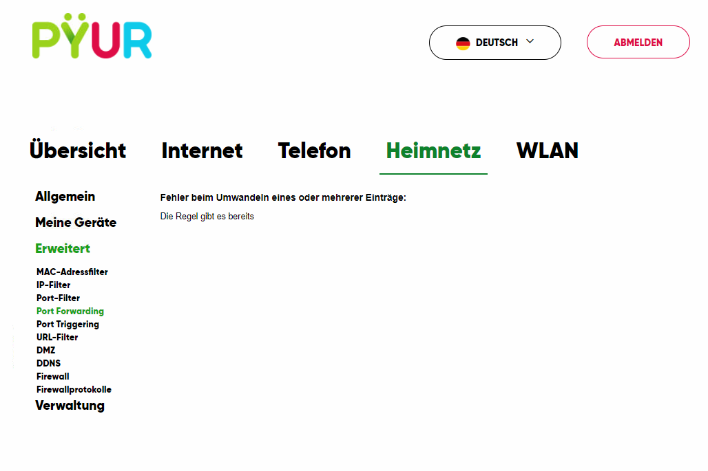

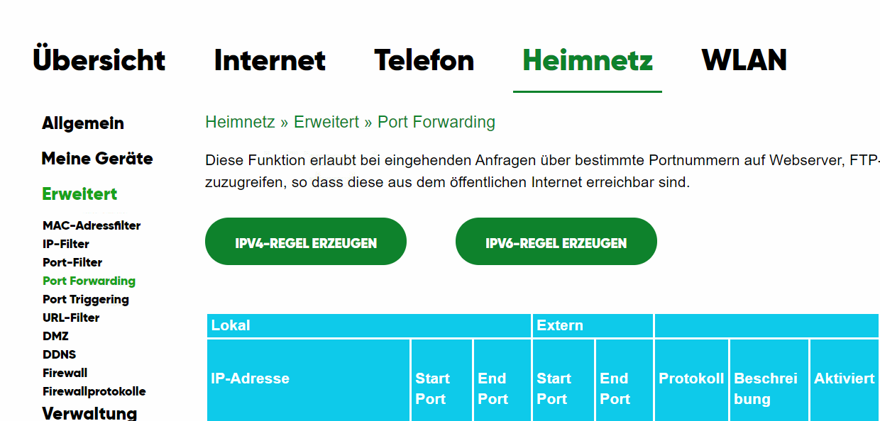

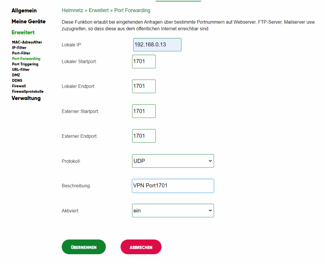

Ich möchte gerne für eine VPN Verbindung am TeleColumbus CH7485E Ports freigeben. Nun hab ich mich über den Webzugriff auf das Gerät eingeloggt und die Daten eingegeben die ich brauche.

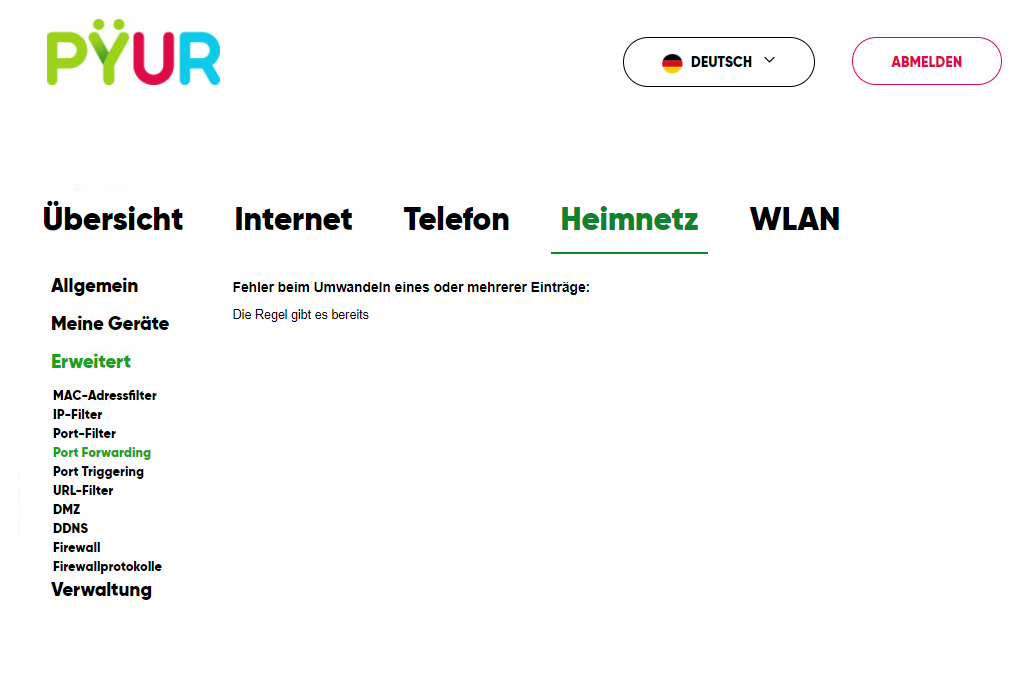

Leider bekomme ich immer die Fehlermeldung
"Fehler beim Umwandeln eines oder mehrerer Einträge: Die Regel gibt es bereits"
Die IP 192.168.0.13 ist die interne IP der Synology NAS. Bei den Ports handelt es sich um einen L2TP VPN mit den Freizugebenden Ports UDP 1701, 500 und 4500.
Die Fehlermeldung stimmt aber leider nicht, da so eine Portfreigabe nicht existiert. Ich habe mehrere Varianten probiert und auch versucht einen fiktiven Port (welcher nichts mit dem VPN zu tun hat) freizugeben. Funktioniert leider alles nichts. Im Handbuch (LINK; S. 30 ff.) ist die Portfreigabe erklärt, aber genauso hab ich es ja gemacht. Die Fehlermeldung wird nicht beschrieben.
Hat jemand einen Tipp für mich?

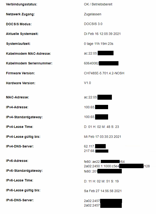

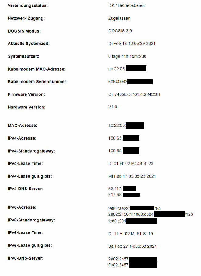

Im Router selbst im Reiter "Internet" sind einige Daten zu finden.
Da steht u.a.
IPv6-Adresse:
fe80::ae22:5ff:xxxx:xxxx/64
2a02:2450:1:1000:c5e4:xxxx:xxxx:xxxx/128
Ich weiß um ehrlich zu sein nicht, ob der Anschluss DS-Lite hat oder nicht. Das wäre auch noch eine Option die ich irgendwie herausfinden muss. Bisher wusste nicht nicht, dass es den Anbieter PYUR in Berlin überhaupt gibt :-)
Wie lautet die ip im Router unter wan/Provider. Ist es nicht dieselbe wie wieistmeineip hast du ds-lite
Pyur nutzt, soweit mir bekannt, CG-NAT-Adressen, die aber 1:1 mit einer jeweils öffentlichen IP-Adresse geNATet werden. Man hat also eine öffentliche Adresse, die kann man aber "nicht sehen".

Zum eigentlichen Problem: Fehlermeldungen können durchaus "ungenau" sein. Es muss nicht zwingend so sein, dass die eingetragene Regel tatsächlich schon existiert, was auch arg unwahrscheinlich ist, wenn du sie nicht vorher schon mal angelegt hast. Möglich ist aber, dass der Router selbst auf den eingetragenen Ports Dienste laufen hat - in diesem Falle eine eigene VPN-Funktion. Ports sind je Gerät einzigartig, das heißt sie können entweder vom Router selbst genutzt oder genau an ein einzelnes Ziel weitergeleitet werden. Prüfe daher ob der Router eine VPN-Funktion hat, und wenn ja, deaktiviere sie und versuche es erneut.

Unter dem Begriff "WAN" finde ich erstmal nichts. Stehen halt viele IPV4 und IPV6 Adressen im Übersichtsmenü drin. Weiß jetzt leider immer noch nicht, ob der Anschluss DS-Lite hat oder nicht. Es müsste sich bei dem Anschluss eigentlich auch um einen Business Tarif handeln (nicht von mir geprüft!).

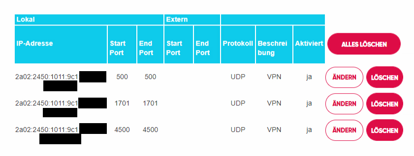

Da muss ich @Raijin zustimmen. Das werde ich denke ich nicht machen. Ich konnte gestern Abend noch erfolgreich die Portfreigaben anlegen. Im Anhang hab ich das mal hinterlegt. Werde heute im Laufe des Tages mal testen ob das mit der VPN Verbindung dann klappt oder nicht.

wieistmeine ip hat 5.x die netzwerkip 192.x und die des providers 100.x.
so gesehen bist du hinter einem Provider Router und portweiterleiten unter ipv4 nicht möglich. Schau mal ob im pyur Ding eine option ipv6 einschalten gibt. Falls nein, trotzdem anrufen
Also Ports sind eingetragen im Router. Windows Einstellungen sind gesetzt.
Fehlermeldung:
Der L2TP-Verbindungsversuch ist fehlgeschlagen, da ein Verarbeitungsfehler während der ersten SIcherheitsaushandlung mit dem Remotecomputer aufgetreten ist
Hab dann in der Registry den Wert "AssumeUDPEncapsulationContextOnSendRule" auf "2" gesetzt. Neustart.
Neuer Versuch, aber die Verbindung versucht sich endlos einzuwählen und es passiert nichts. LEIDER!
Nur mal zum Verständnis. Beim Einwählen via VPN nutze ich die öffentliche IP Adresse richtig? In meinem Fall die 5.28.1xx.xxx die mir auch bei wieistmeineip.de angezeigt wird.
An der IP 100.65.x.x ist erkennbar, dass du hinter einem Carrier-grade NAT hängst.
Du bekommst also keine öffentliche IPv4 und kannst somit auch keine Ports öffnen und aus dem Internet erreichen.
https://de.wikipedia.org/wiki/Carrier-grade_NAT
Melde dich bei deinem Provider, einige schalten bei Nachfrage eine öffentliche IP, andere bieten dies als Upgrade-Möglichkeit gegen Geld.
