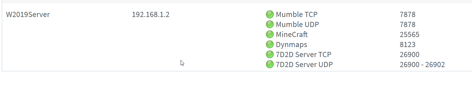

Bei meiner FB habe ich für meinen Server derzeit diese Ports von Außen erreichbar.
Dabei wäre z.B. die Freigabe für Mumble TCP auf Port 7878 so eingerichtet.
Die Ports samt Protokoll (TCP/UDP) sind auf dem Server natürlich in der Firewall freigegeben.
Der externe Port kann natürlich auch abweichend sein vom internen, hauptsache man weiß von Außen welchen Port man ansprechen muss.
