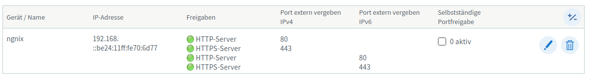

ich will Vaulwarden bei mir auf dem Proxmox installieren. Das hat auch ohne weiteres funktioniert (via Docker im LXC Container). Dafür benötige ich wohl zwingend ein gültiges, welches man mittels Ngnix Proxy bekommen kann. Also habe ich Ngnix ebenfalls in einen eigenen LXC Container mittels Docker installiert. Bis dahin ist für mich auch alles Nachvollziehbar.

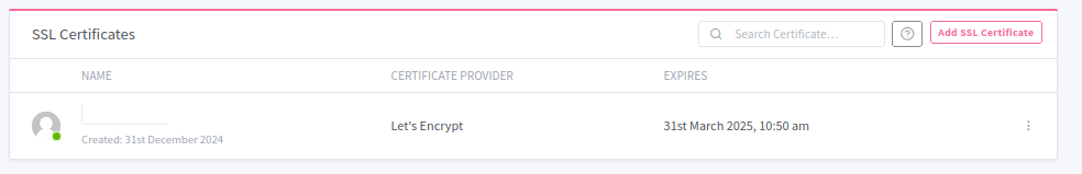

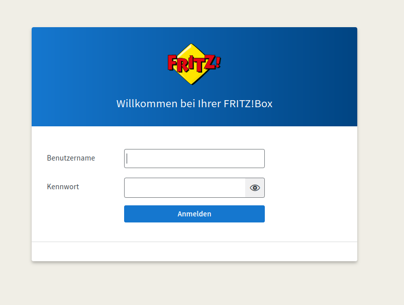

Wenn ich nun aber den Port 80 und 443 in der FritzBox zur Weiterleitung an den Proxy freigebe. Kann ich zwar SSL Zertifikate über Let's Encrypt erstellen. Wenn ich nun aber die DynDNS Domain im Browser eingebe, lande ich immer auf der FritzBox Oberläche (Anmeldeseite). Egal was ich mache komme ich nicht auf meine Vaultwarden Instanz.
Was muss ich noch einstellen, damit die FritzBox sich aus dem Thema raushält?
Edit: Rufe ich die DynDNS Domain außerhalb meines Heimnetzes auf geht es, nur im eigenen Netz funktioniert es nicht.

höchstwahrscheinlich nutzt du die dyndns-funktionalität der fritzbox und deine dyndns-adresse löst auf ipv4 und ipv6 auf. prüf das mit z.b. nslookup type=A+AAAA meine-dyndns-adresse.net
in dem fall wird ipv6 beim verbinden bevorzugt, aber dadurch, dass die fritzbox die ipv6-adresse der box übertragen hat, kommst du eben auf der fritzbox raus und nicht auf deinem webserver.
eine lösung wäre es, kein ipv6 für dyndns zu verwenden oder den dyndns-client auf dem rechner/vm des webservers laufen zu lassen, dann sieht dieser die richtige ipv6-adresse (in diesem fall braucht man aber einen externen service für ipv4, sonst sieht der client nur die private ipv4-adresse)

Ich habe jetzt einfach die Portfreigabe für IPv6 in der FritzBox gelöscht und es scheint zu funktionieren.
Du musst bei der DynDNS die IPv6 des Servers, nicht die der Fritzbox, hinterlegen. Dann funktioniert es auch, wenn der AAAA-Record aufgelöst wird.

@Nilson Das war wohl eher die Lösung. Gestern ging es so und heute kam wieder die FritzBox Oberfläche.

Leider läuft es immer noch nicht Reibungslos. Im groben funktioniert es zwar, aber ab und zu lande ich trotzdem wieder auf der FritzBox Seite. Wenn ich nach zwei drei Minuten die Seite neu lade, ist dann die Vaultwarden Seite wieder da.
