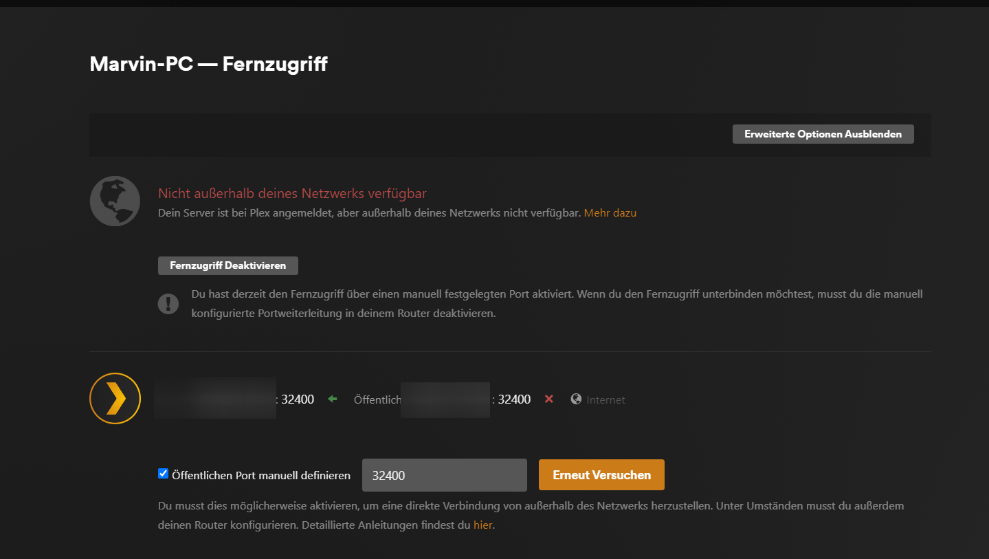

Guten Tag,

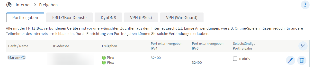

ich habe in der Fritz!Box 7520 für iPv4 und iPv6 den Port 32400 (TCP) freigegeben für Plex. Im Plex Media Server hab ich das Relay deaktiviert und den Fernzugriff aktiviert. Dennoch funktioniert es nicht, dass andere auf meine Plex Mediathek zugreifen können. Auch nach dem Button Klick Erneut Versuchen gab es keine Änderung.
Sowohl die Option mit einem manuellen Port, als auch ohne liefern das gleiche Ergebnis zurück. Auch mit einem anderen Port als 32400.
Die Fritz!Box sagt mir, dass die Freigabe funktioniert hat, PortChecker können allerdings nicht auf meine öffentliche IP zugreifen.
Das Gerät ist das richtige, hab ich über die cmd geprüft. In meiner Windows Firewall hab ichs auch probiert einzustellen über Ausgehende Regeln, das hat allerdings auch nicht funktioniert.
Meinen VPN hab ich zurzeit deaktiviert.
Rein testweise war ich sogar kurz Exposed Host, hat ebenfalls nichts gebracht.
Den Router und den Media Server von Plex hab ich natürlich auch neu gestartet.
Was könnte ich sonst noch probieren? Hat wer eine Idee?

Also deine IP, die auf z.B. wieistmeineip.de angezeigt wird, entspricht der, die du auch in der FB siehst?

Die iPv4 Adresse auf wieistmeineip.de ist exakt die gleiche wie die Öffentliche IP bei Plex und die in der Fritz!Box angezeigte unter Internet -> Online Monitor -> Ipv4.

Hast du die Ports auch in der lokalen Firewall von Marvin-PC freigegeben?
Wenn das eine Windowskiste ist musst du das in der Windowsfirewall ebenfalls freigeben.
