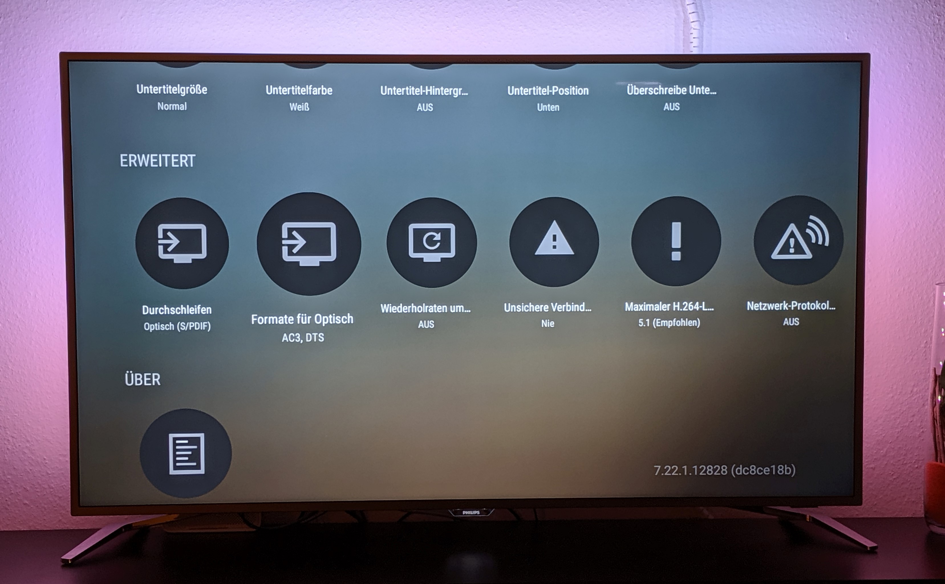

Zuerst mal vielen Dank für die Erläuterung. Ja in der Bedienungsanleitung wird CEC genannt, ARC hingegen nie. Es wird nur beschrieben, dass es mit fremden Geräten Probleme geben könnte den Ton via HDMI zurück auf den AVR zu bringen. Scheint wohl oder übel nur mit einem Bravia TV zu funktionieren - wenn überhaupt, denn die letzten Jahre hat sich bestimmt wieder was getan.
Nun aber habe ich gesehen wo der Fehler lag: Mir sind die erweiterten Einstellungen nicht aufgefallen da die Standard Audio-Einstellungen viel weiter oben waren, da nur etwas geändert werden konnte und dann direkt Einstellungen für Untertitel etc. kamen. Aber da habe ich nun zuerst Durchschleifen aktiviert was aber nichts änderte. Dann neben DTS noch AC3 als Format aktiviert und nun geht DD.
Ups...
Warum aber DTS nicht geht ist eine andere Frage, ich bin aber mit der Lösung zufrieden. Besser als Stereo.
