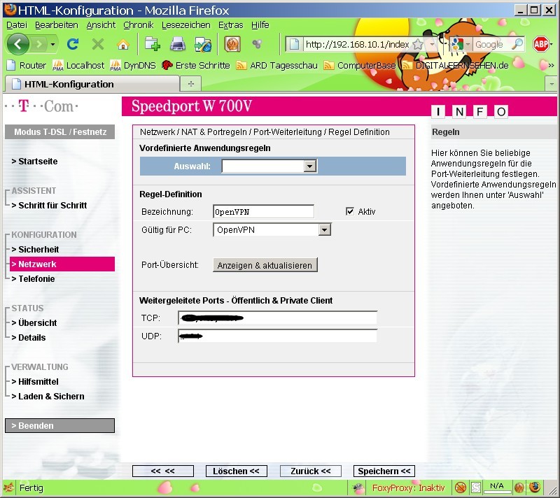

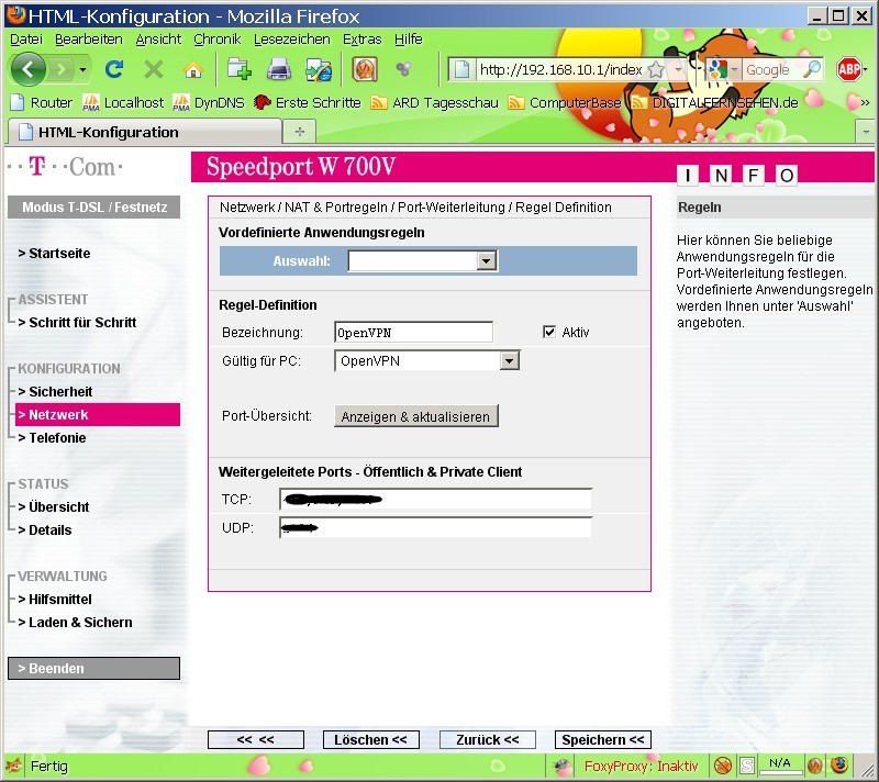

Dann musst du zuerst die Ports in dem Router auf die LAN IP der VM forwarden.
Und die VM musst du auf deine Netzwerkkarte bridgen und die VM muss sich im gleichen LAN befinden wie dein Rechner, also IP & Co. manuell vergeben.

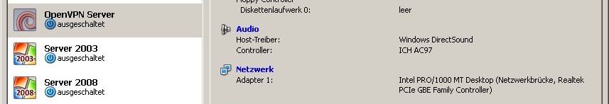

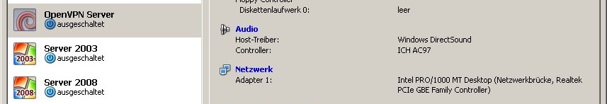

Ich leite zb. Ports im Router an meinen OpenVPN Server weiter und kann diesen so übers Internet erreichen:
