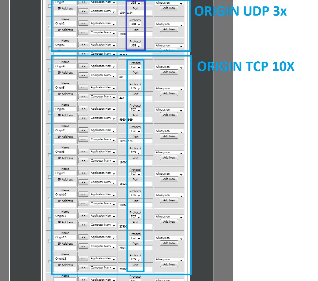

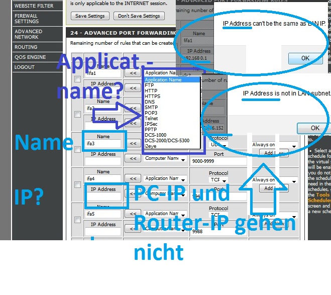

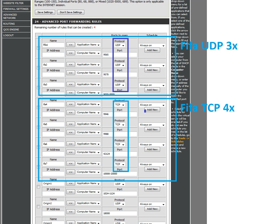

Liebe Computerbase Community
Ich hab versucht bei meinem Router (D-Link DIR-100) versucht die Ports freizuschalten um Fifa 12 auf dem PC zu spielen ohne zu disconnecten. Ich bin jedoch bei der erweiterten Konfiguration der Ports im Menü mit einigen Fragen stehengeblieben (Screenshots habe ich angefügt) , hier noch mein Router D-LINK DIR-100
Ich habe jeweils die mir aus einem Beitrag bekannten UDP und TCP Ports für Fifa (7 Port Einstellungen) und Origin (13 Port Einstellungen) eingetragen (Screenshot 1+2)
Ports für FIFA 12:
UDP : 9565, 9570, 9000-9999
TCP : 9946, 9988, 42124, 10000-20000
Ports für Origin:
UDP : 1024-1124, 18000, 29900
TCP : 80, 443, 9960-9969, 1024-1124, 18000, 18120, 18060, 27900, 28910, 29900
Was ich jedoch bei dem Router-Menüpunkt Application Name auswählen muss und welche IP ich da eintragen muss weiss ich nicht. Die PC-IP (wie ist meine ip.com), sowie die Router-IP (192.168.0.1) gehen ja nicht, da kommen diese Fehlermeldungen vom Screenshot. Muss man dazu die externe IP des Routers eintragen? Und wenn ja, wie finde ich diese raus für den D-LINK DIR-100?
Was man beim Punkt Name reinkommt wohl nicht daraufan habe ich angenommen. Deswegen habe ich diese nach der Anzahl der Fifa/Origin Ports benannt (Fifa 1-7, Origin 1-13)
Das Internet empfangen wir über TV Kabel. Vor dem Router ist ein normales Kabel Modem, mit welchem das Fifa-Spielen auch ohne Disconnects geht.
Würde mich freuen, wenn mir jemand ein paar Tips geben kann um sorglos Fifa dadeln zu können ohne ständig nach 30 Min Fifazeit aus der Leitung zu fliegen.

Bei "Application Name" musst du nichts auswählen, das lädt nur vordefinierte Profile.
Bei der IP musst du die lokale IP deines PCs auswählen bzw. du kannst hingehen und bei "Computername" deinen PC auswählen und auf den dazugehörigen Pfeil-Button klicken. Dann wird die IP automatisch ergänzt.
Und wieso sollte man bei Nichtfreigabe von Ports nach einer gewissen Zeit einen Verbindungsabbruch haben? Wenn eine Freigabe notwendig ist und diese nicht erfolgt, kommt einfach gar nichts an.
Sicher, dass es sich hierbei nicht um ein WLAN-Problem handelt?
