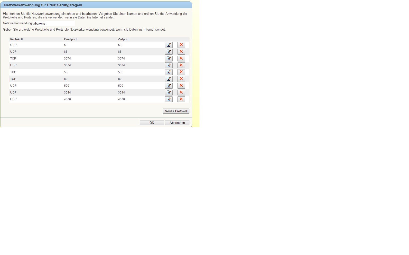

ich bekomme einfach über die FritzBox die Ports nicht meiner xbox one auf.
Bei der xbox 360 geht alles ohne Probleme.
Wo liegt der Fehler ? habe schon gegoogelt aber bekomme es nicht hin :(
Der Nat Status ist bei der Xbox one immer Mittel.
Über Exposed Host geht es, aber mir ist das viel zu unsicher...

mal so unabhängig: bei der netzwerkpriorisierung wird man überhaupt keine ports weiterleiten können ....
da kann man nur sagen, welcher traffic priorisiert wird (eben der, der auf den angegebenen ports stattfindet)
also: fritz.box -> Internet -> Freigaben
