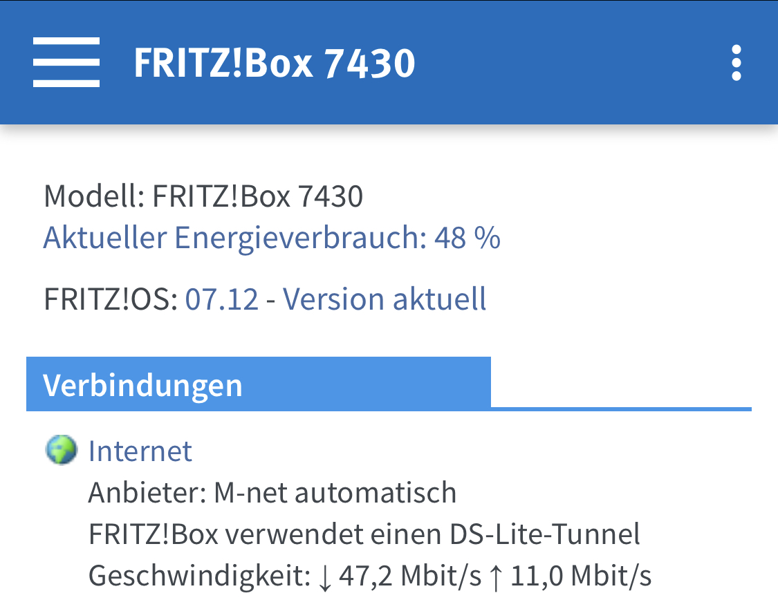

Hi,
prüfe mal die Verbindungsart (IPv4-only, DSlite, Dual Stack) über die Fritz!Box Oberfläche.
Beispielbild für DSLite:
https://nocksoft.de/wpnst-content/u...mit-ds-lite-aus-dem-internet-erreichen-01.png
Solltest du über DSLite verbunden sein, musst du - wie bereits erwähnt - die kostenpflichtige IPv4-Option (4,90 € /Monat) über den Kundenservice dazubuchen. Dadurch erhälst du dann Dual Stack und kannst über IPv4 Portweiterleitungen vornehmen.

Ja, laut der Oberfläche bin ich über DSLite verbunden.
