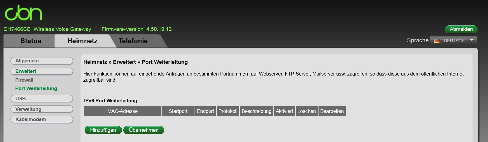

ich möchte gern eine Portweiterleitung einrichten, jedoch steht da MacAdresse?!? Welche muss ich da eintragen? Die vom LAN Anschluss oder die vom Router?!?

Kabel Deutschland. Was heißt DS Lite? Wie seh ich das? Brauchte vorher auch ne Portweiterleitung um auf den Server zuzugreifen. Seid heute steht da aber halt das mit der MAC im Router, und ich komm nicht mehr auf den server.

Aber vorher ging es doch auch?!? wie sehe ich das und was muss ich Einstellen, damit es wieder wie vorher (gestern) ist?
