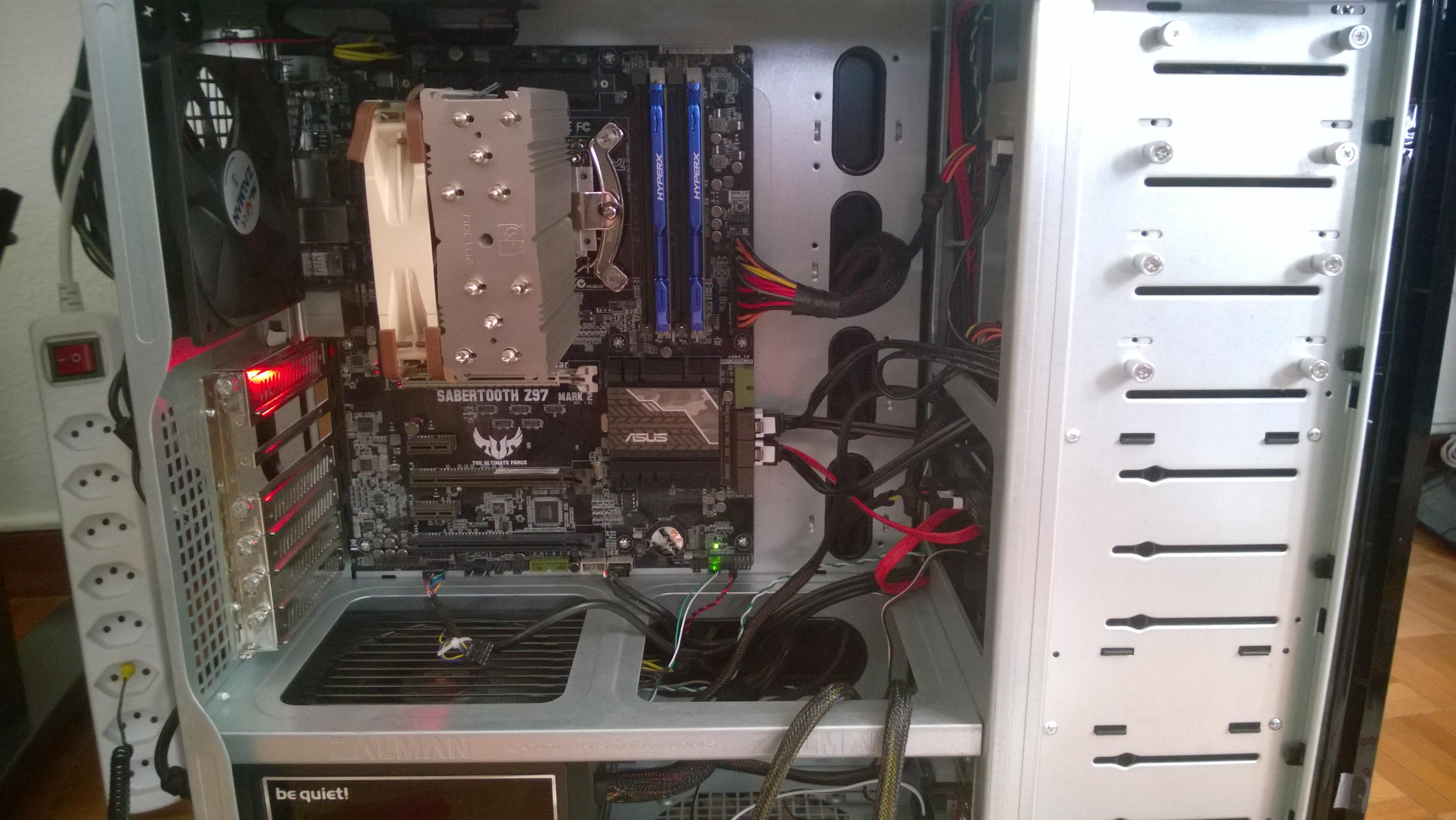

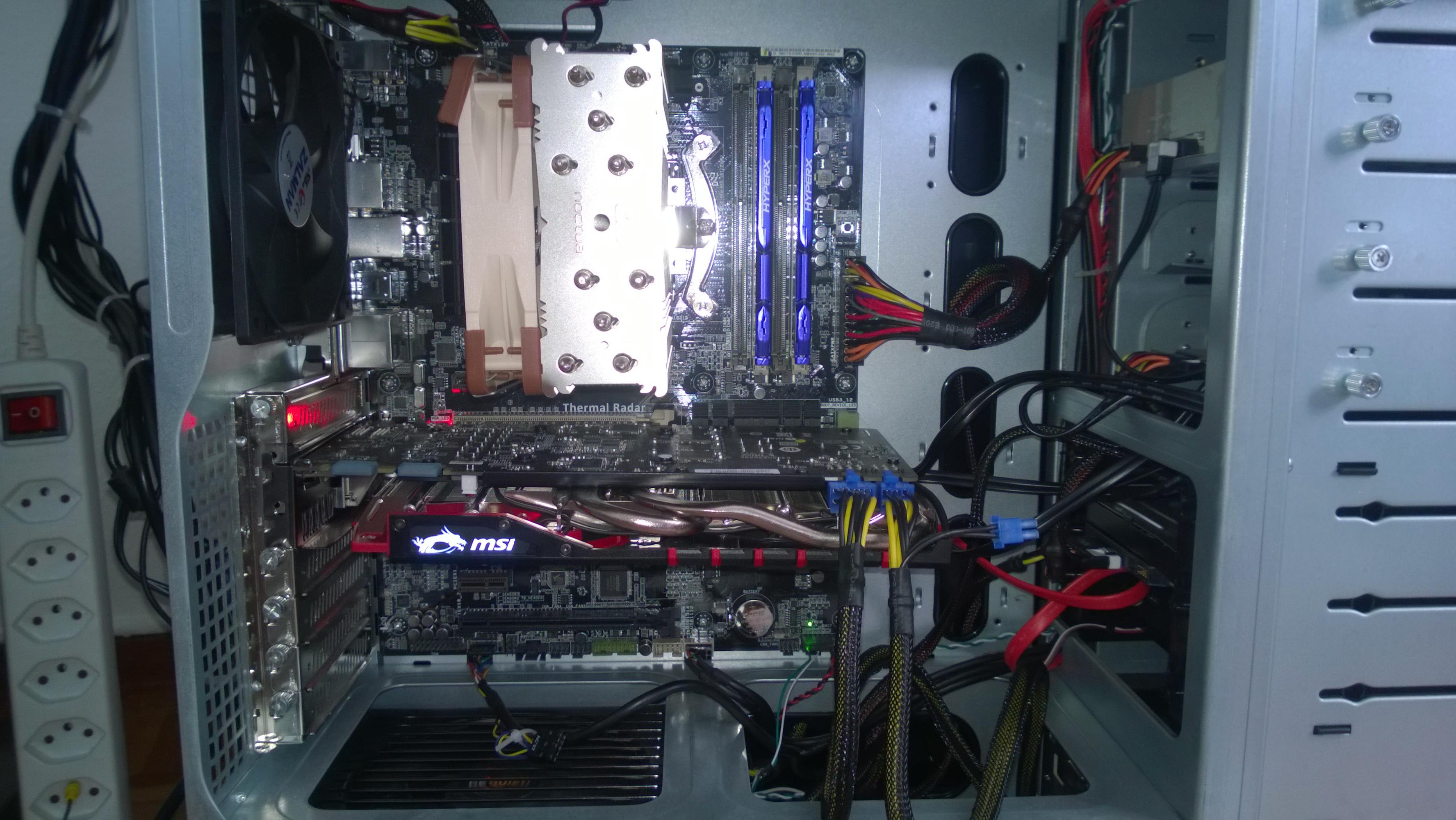

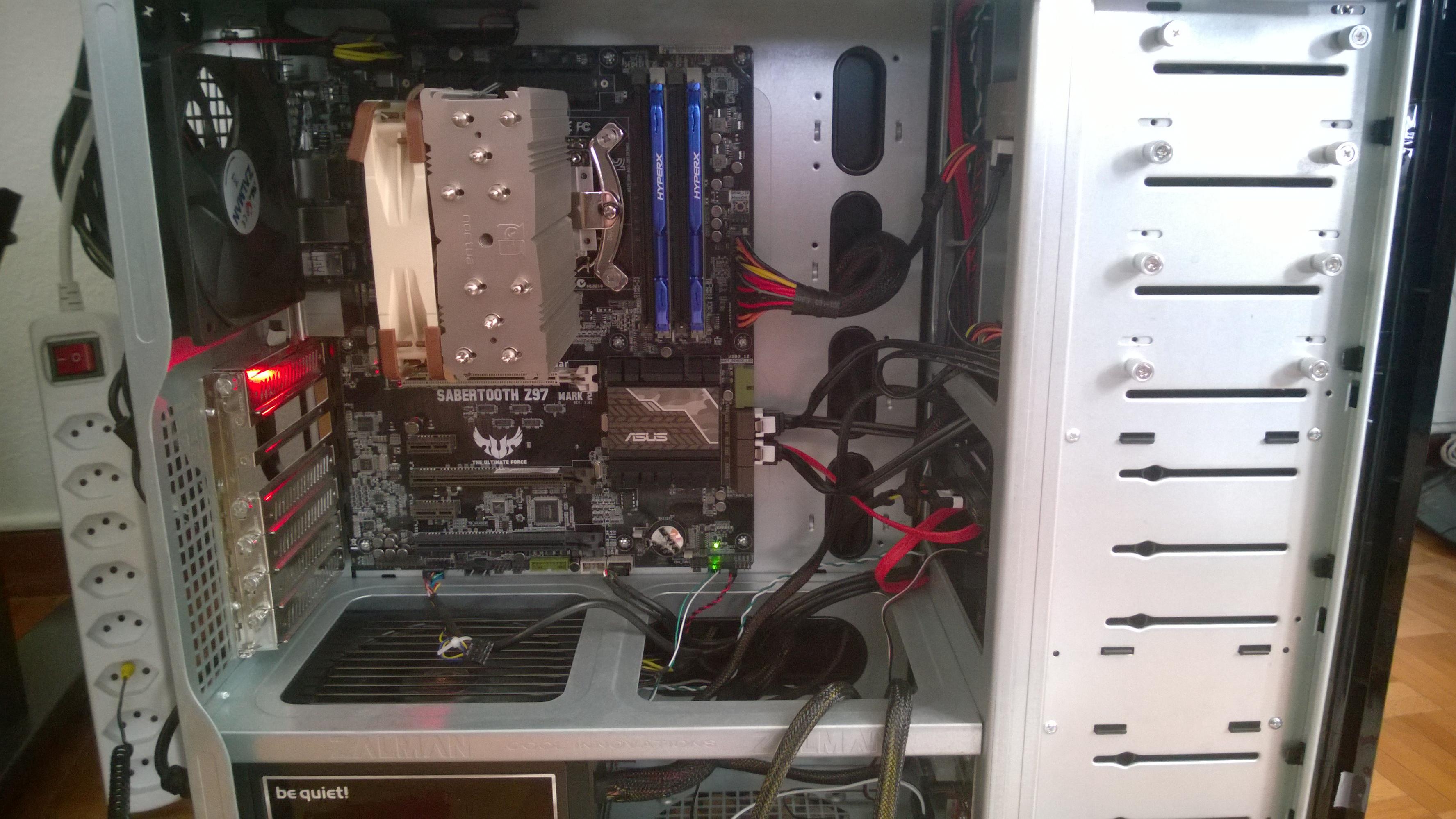

Guten Tag zusammen!
Ich habe ein Problem mit meinem PC und weiss nicht mehr weiter - hoffentlich habt ihr den ein oder anderen Tipp :)
Problem:
Der PC lief ohne Probleme, bis er auf einmal nicht mehr startete. Ich drückte den Power-Knopf, DVD-Rom fängt an zu drehen, Festplatte ebenfalls, aber Bildschirm bleibt schwarz (nicht mal BIOS). Nach ein paar Versuchen startete er ohne Probleme und lief soweit auch stabil (auch unter Last). Jedoch benötigte ich jedes Mal beim Starten mehr Versuche, bis er letztendlich auch tatsächlich startete. Bis gestern: da hab ich nach dem x-ten Versuch aufgegeben und mal rein geschaut.
Analyse:

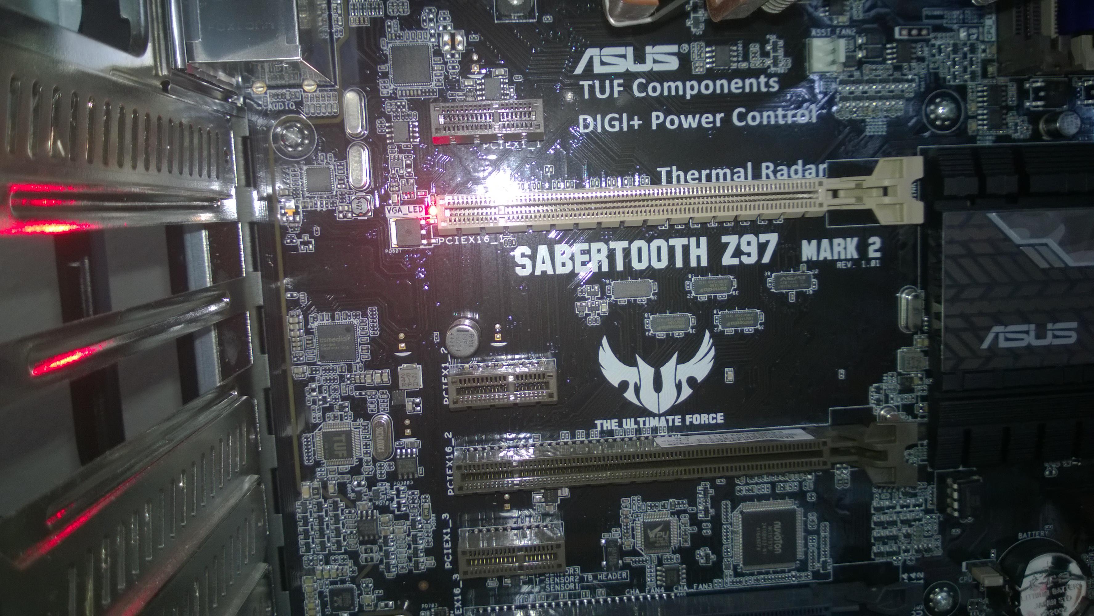

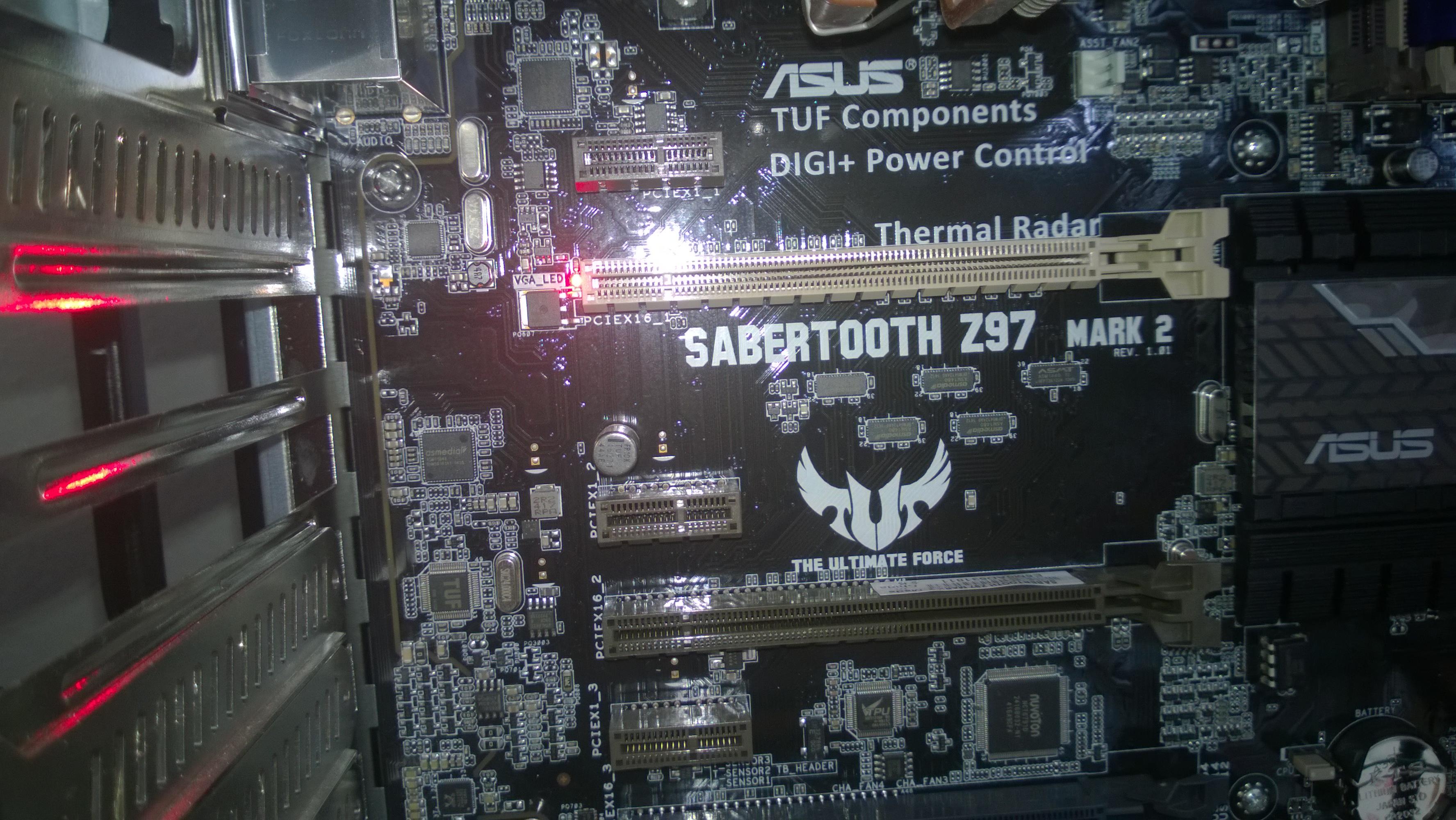

Auf dem Mainboard leuchtet nacheinander die CPU_LED, dann die DRAM_LED und schlussendlich die VGA_LED. Bei korrektem Start leuchten diese kurz auf während dem POST und erlöschen danach wieder. Jetzt bleibt aber das VGA_LED leuchten, was auf einen POST-Fehler in diesem Modul
hindeutet. Beim Start läuft das DVD-Laufwerk kurz an, ebenso die HDD. Alle Lüfter drehen.
Was ich versucht habe:
  • RAM-Test (Windows Arbeitsspeicherdiagnose): Keine Fehler
  • Starten mit nur einem RAM-Riegel: gleiches Verhalten
  • Starten ohne RAM-Riegel: POST bricht ebenfalls ab, jedoch leuchtet die DRAM_LED (was ja auch ok ist soweit)
  • CMOS reset: danach gleiches Verhalten
  • Grafikkarte ausgebaut und nur mittels onboard starten: gleiches Verhalten(!!)
Ich hätte jetzt auf das Mainboard getippt, dass das wohl ein Problem hat. Leider habe ich keine Ersatzkomponente (zb Netzteil) um das mal reinzuhängen...
Habt ihr Vorschläge, wie ich das Problem weiter eingrenzen könnte? Oder ist der Fall klar? :(
Mein PC:
Mainboard: Asus Sabertooth Z97 Mark 2
CPU: Intel Xeon E3-1231 v3 3.4GHz/8MB
CPU-Fan: Noctua NH-U12S
Memory: Kingston HyperX Fury DDR3-1600 16GB Kit (2x 8GB) CL10 Blue
Netzteil: be quiet! Dark Power Pro P10, 650W
GPU: MSI GeForce GTX 970 Gaming - 4GB
Optisches Lw: Lite-On iHAS124-04 - DVD-RW
SSD: Samsung SSD 840 Evo Series 500GB
HDD: Western Digital Caviar Green 1TB
Vielen Dank schon mal für eure Tipps, bin sehr dankbar!!
Gruss Tobi
NT ausschalten !!!
RAM-Module herausnehmen und in umgekehrter Reihenfolge in A2 + B2 wieder einsetzen - aber so, dass sie korrekt "einrasten" -
SOFORT BEIM START des MBs die Taste "MEMOK!" drücken -
oder / und
BIOS RESET - nochmals per Jumper >> CLEAR RTC ausführen - der Jumper sollte von Pin 1+2 für etwa 10 Sek. auf Pin 2+3 gesetzt werden - DANN ABER UNBEDINGT den JUMPER wieder auf Pin 1+2 zurücksetzen - ansonsten startet das MB NIE !! -
startet das MB > im BIOS DATUM / Bootreihenfolge / SATA-Mode = AHCI/IDE überprüfen / einstellen
Der CPU-Lüfter ist auf der falschen Seite - er sollte die Luft durch die Kühler-Lamellen zur Rückfront
befördern -
der CPU-Kühler könnte "zu fest" auf der CPU sitzen - Halterungsschrauben um eine halbe Umdrehung
lösen -
wenn alles funktioniert, Grafikkarte bei ausgeschaltetem NT wieder korrekt einsetzen -
Monitorkabel RICHTIG aufsetzen -
Beim Start des MB mit einem RAM-Modul >>> NUR "A2" auf dem MB nutzen !!!
Wer findet den Fehler?
Grafikkarte oder Netzteil defekt wäre meine erste Vermutung. Einen Haarriß in einer Leiterbahn auf der Grafikkarte oder auf dem Mainboard kann man nicht ausschließen, das Verhalten wäre dafür nicht ganz untypisch.

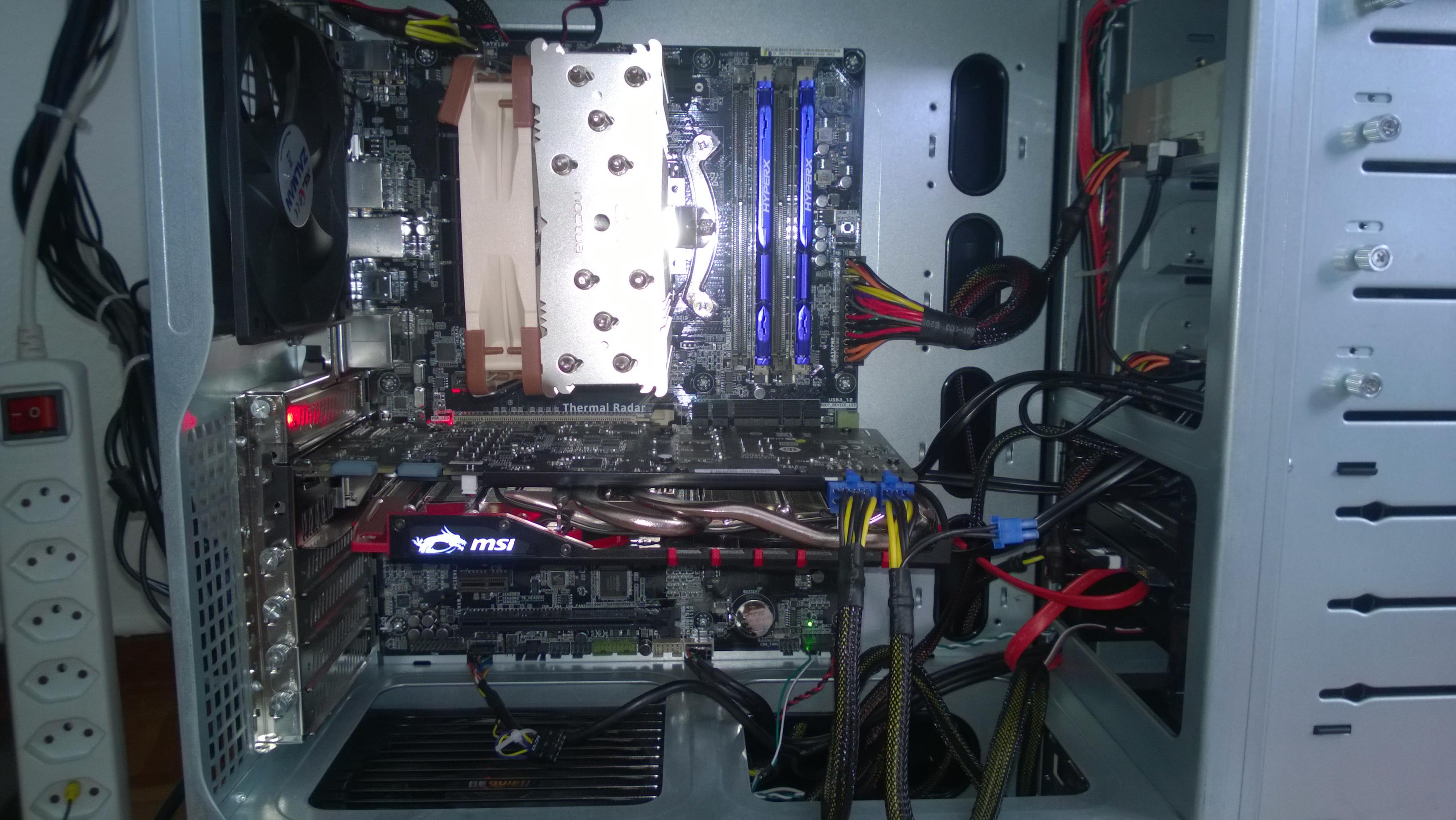

Hallo zusammen
Noch als Ergänzung, falls jemand mal das gleiche Problem haben sollte:
Ich habe jetzt ein neues Mainboard erhalten (Garantie) und habs eingebaut (CPU Lüfter diesmal auf richtiger Seite :king:). GPU habe ich zuerst noch nicht rein gemacht. Gestartet und - gleiches Problem! Danach habe ich die GPU wieder verbaut und siehe da - es funktioniert!
Keine Ahnung weshalb und ob es tatsächlich am Mainboard gelegen hatte - Hauptsache es funktioniert (und bleibt auch so :rolleyes:)!
Danke nochmals für die Tipps!
