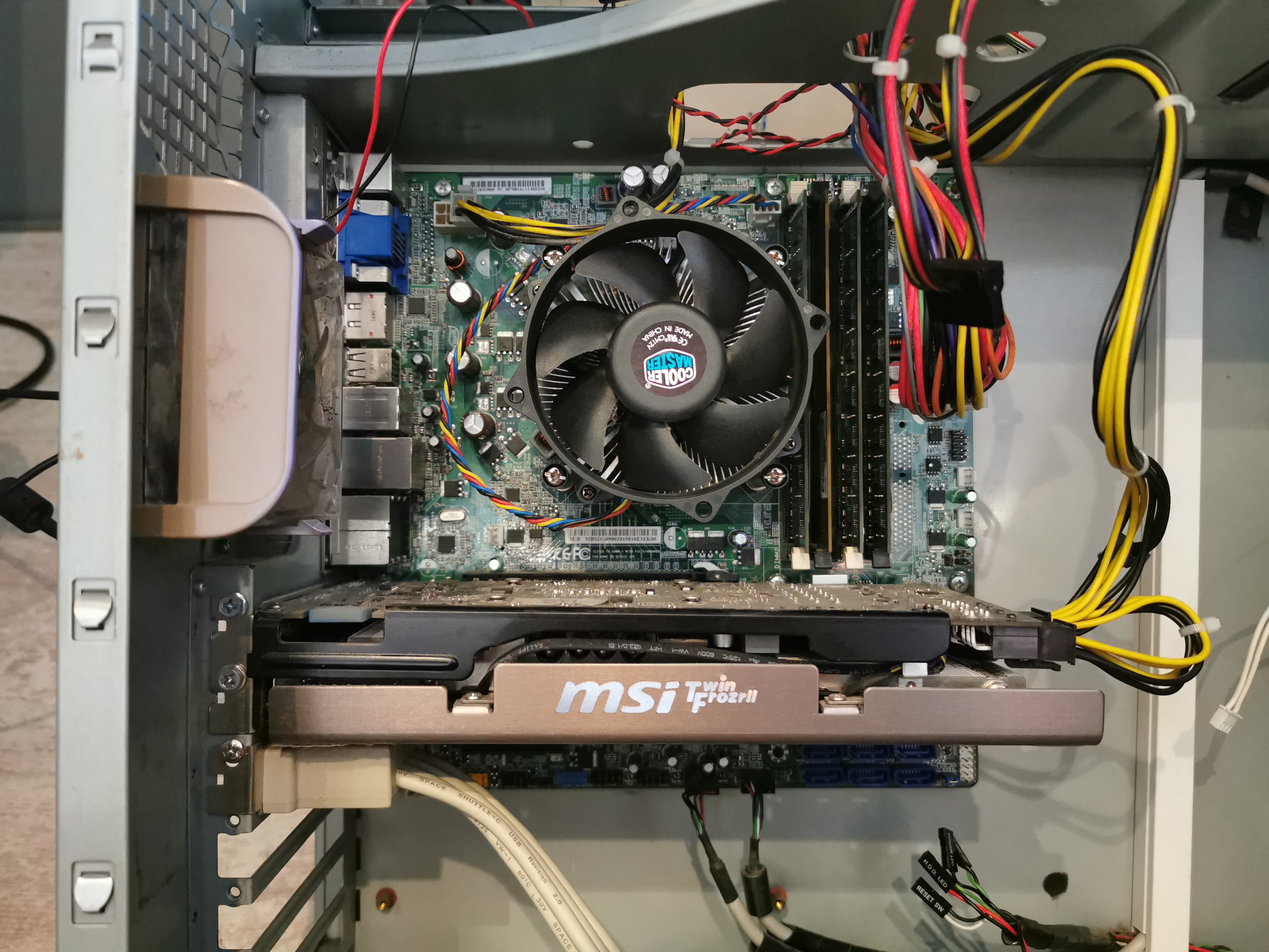

Mach mal ein Foto vom ganzen Board, vielleicht erkennt der ein oder andere ja aus Zufall das Board.
Edit: hast es anscheinden schon geschafft :D
Hast du einen anderen Bildschirm zum Testen da?
Ja.. Ich kriege kein Bild.. Am anderen Rechner geht der Bildschirm, Maus und tastatur auch 🙄

Au weh, das sieht nach OEM-Krams aus...da wirds schwer, was zu finden... Der Aufkleber mit der langen Nummer ist der einzige Anhaltspunkt. Es scheint ein Asus-Board zu sein, aber bei Google gibts nicht so richtig was. Steht auf dem Gehäuse vielleicht ein Hersteller? Oder hinten am Rechner noch was?

Kann es sein, dass die Bezeichnung des Boards unter dem Slot steht wo die Grafikkarte drin ist? Mal ein Foto von dem Teil unter der Grafikkarte vom Board posten.
Die mainboardbezeichnung steht wohl unter der grafikkarte...
also ein mal ausbauen und nachschauen

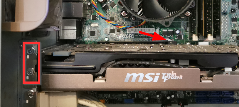

Steht vielleicht unter dem PCI Slot der Grafikkarte noch was? Da wo gerade der Kühler drüberragt?
Diese 2 schrauben und den hebel betätigen dann geht die Karte raus
bzw. kannst Sie dan raus ziehen

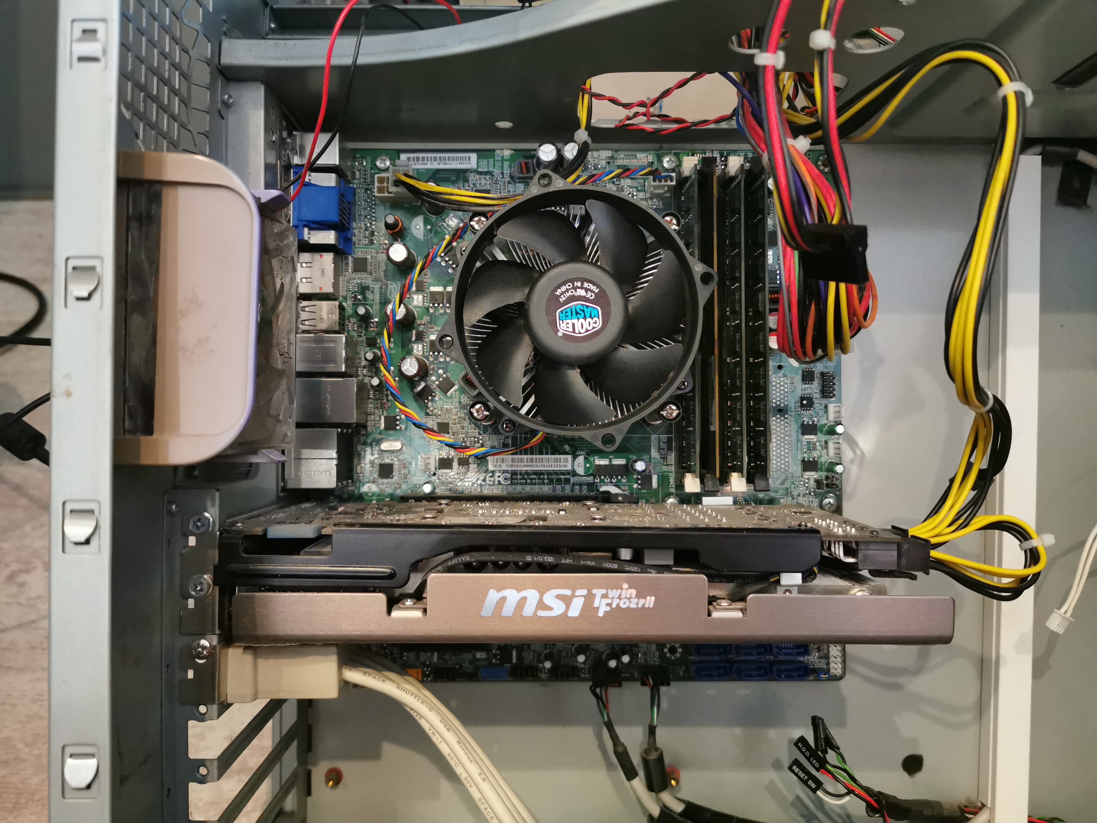

die seriennummer passt zu einem foxconn h57 mainboard aus einem acer oem pc, kein manual online zu finden
die pins überbrücken ist am einfachsten, wenn der pc angeht hat man den power switch gefunden, der rest kann ja ab bleiben
Amaoto schrieb:
Das ist ein Mainboard aus einem Aspire. Z.B. das aus dem M5811 sieht (bis auf einen Elko) sehr ähnlich aus.

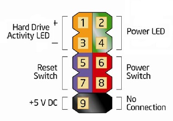

Die Belegung sollte so sein wie hier erklärt: https://superuser.com/questions/692797/front-panel-pins-not-identified-on-motherboard-acer-rs740dvf
Nach dieser Beschreibung würde ich zunächst nur den Power-Pin rein stecken. Alles andere ist erstmal unwichtig.
