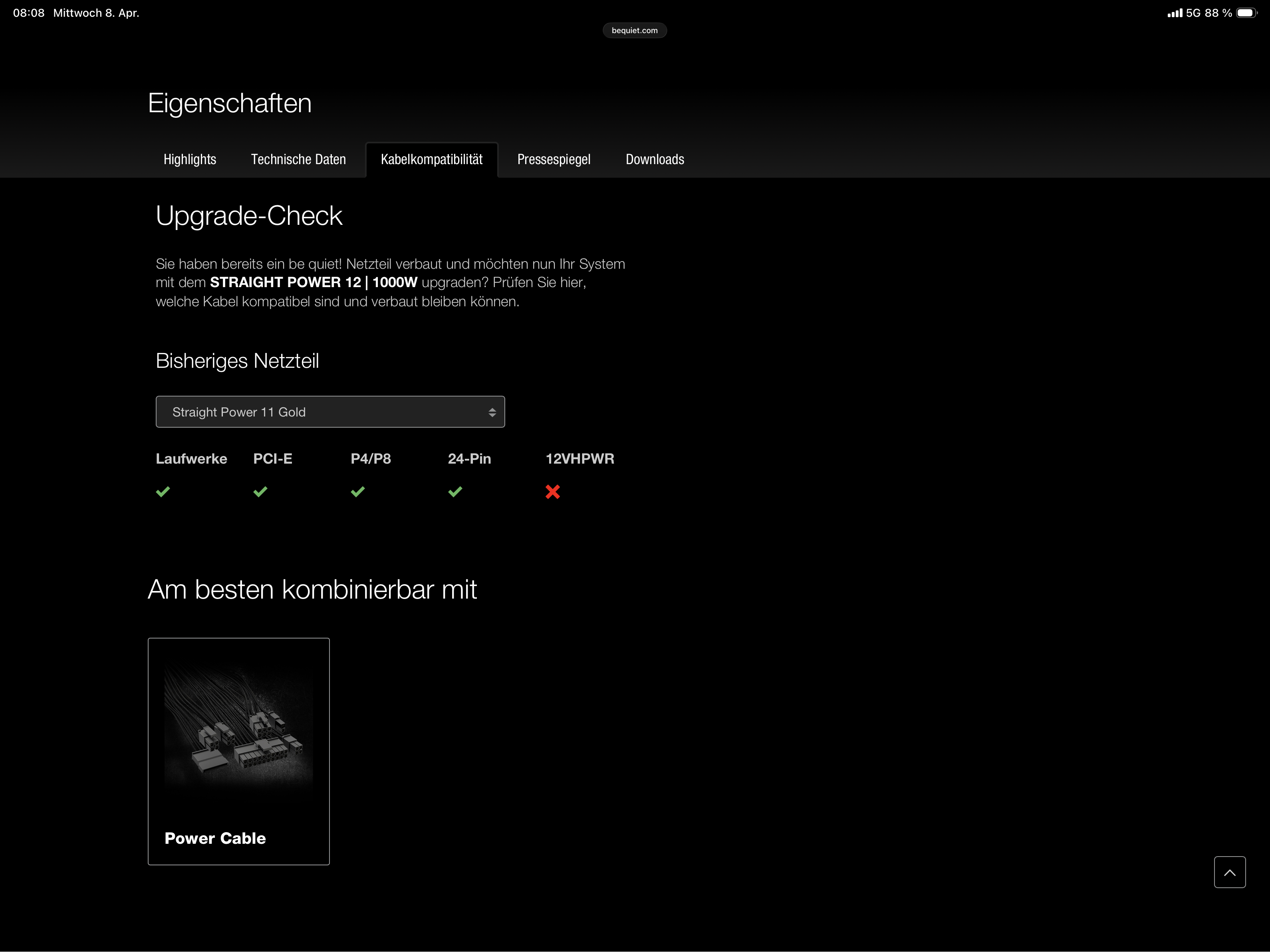

Hallo, das gleiche habe ich gerade für meine Freundin in Erfahrung bringen müssen, da wir das Netzteil tauschen mussten. BeQuiet gibt das selbst auf der Seite an: https://www.bequiet.com/de/powersupply/4104
Weiter unten auf der Seite gibt es die Kabelkompatibilität, da kann man dann das alte Netzteil auswählen.
Reaktionen: UK Monkey, Daniel D., F4T4L1TYftw und 3 andere
Also ich hab mir die Webseite angeguckt da steht ja schon das sie kompatible sind, vorher hatte ich den support angeschrieben, die sagen auch kompatible, ich hab jetzt zur sicherheit noch mal bei der hotline angerufen, ob es irgendwelche nachteile gibt, Es gibt keine also easy umbau sehr geil, danke jungs und Mädels
