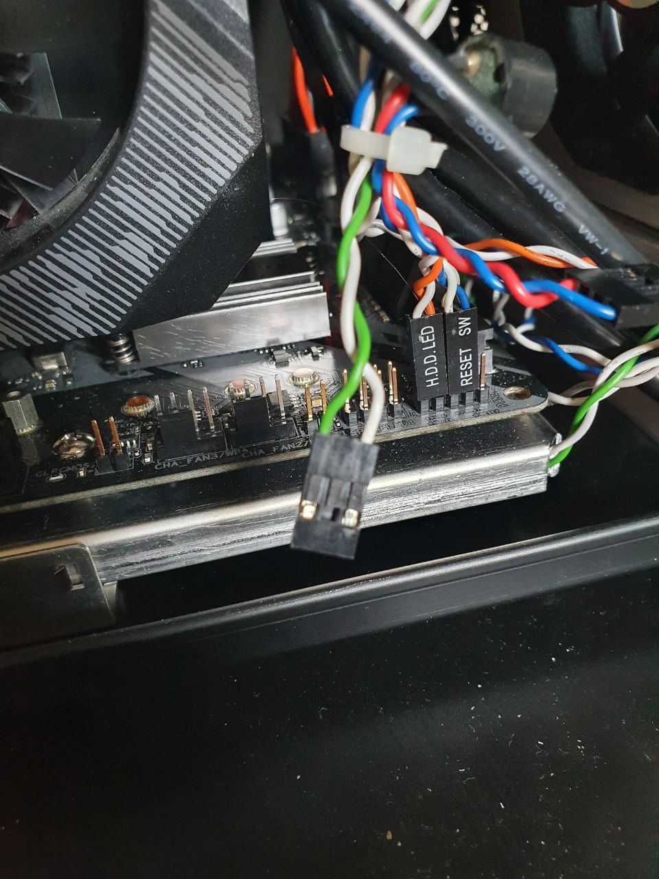

Power-Knopf LED altes Gehäuse an ASrock Pro4 B450
- Ersteller SiggiHD87

Mit einem Seitenschneider halbieren und korrekt aufstecken.

Mit dem Seitenschneider halbierst du diesen Stecker. Dann hast du weiß und grün getrennt.

Man muss den Stecker nicht zerschneiden. Man kann auch einfach den Kontakt aus der jetzigen Position rausholen und neu einstecken.

Einfach mal ins Handbuch schauen. Es sind meist mehrere Anschlüsse für die Power LED vorhanden.

Es ist so, wie Humptidumpti gesagt hat. Hatte das Thema mit dem LL-Stecker vor ca. 2-3 Monaten und da hatte es mit dem Umstecken wunderbar mit einem kleinen Schlitz-Schraubendreher funktioniert. Man sollte sich nur vorher klar machen, wo + und - der Pins sind und sie den passenden Kabelfarben zuordnen.
